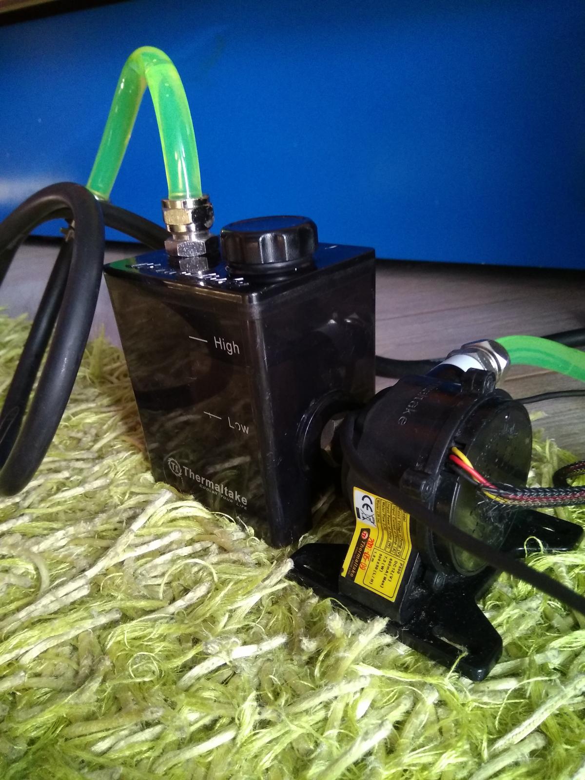

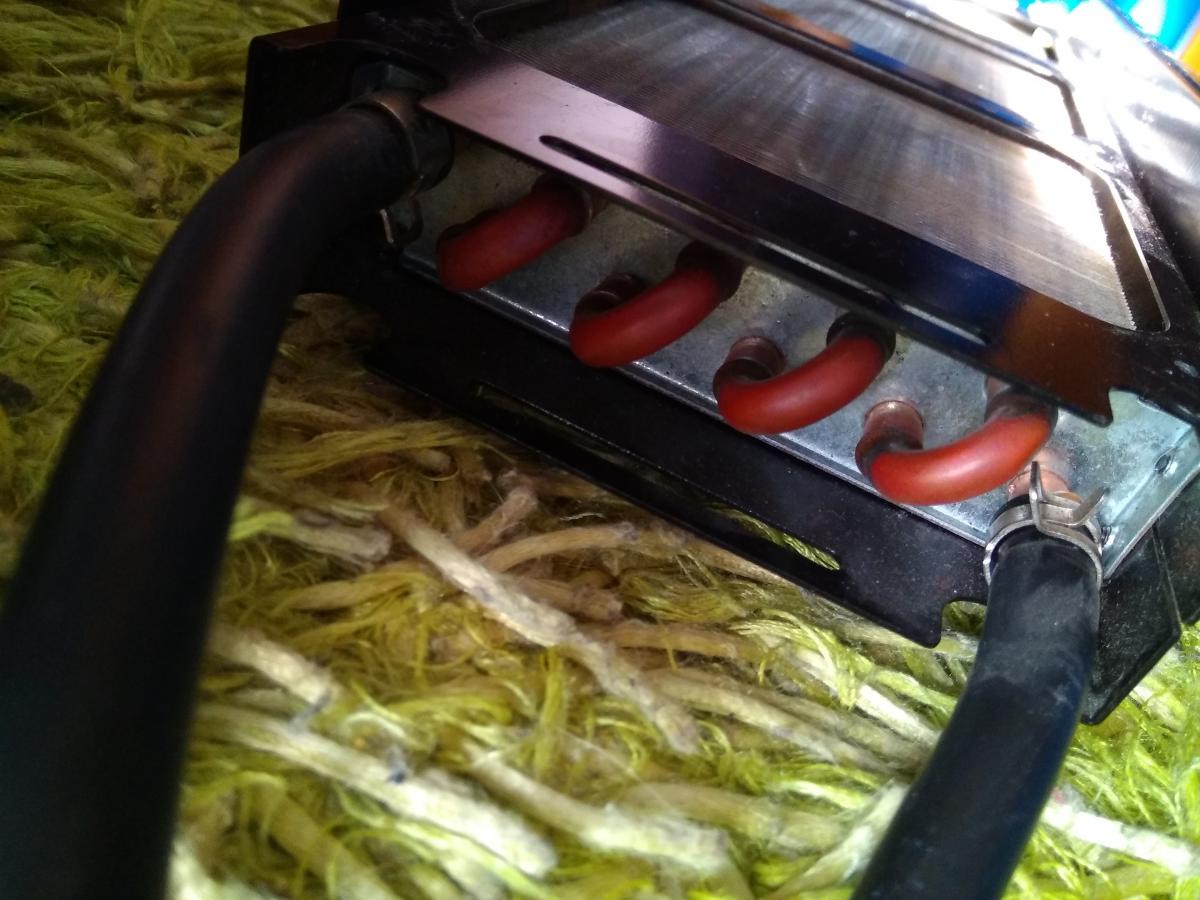

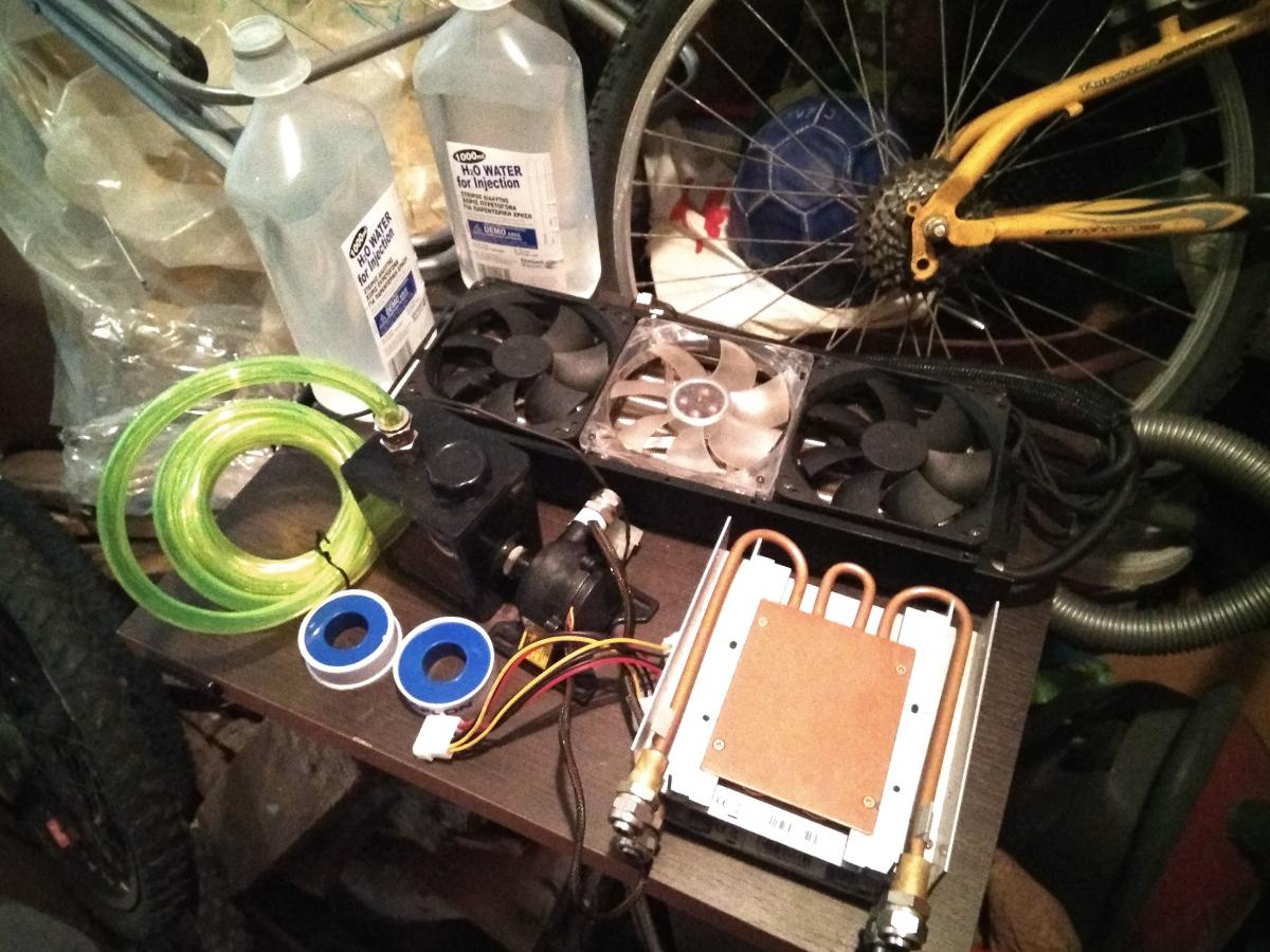

Κάτι ετοιμάζεται εδώ. Μου λείπει το block αλλά είναι μία καλή πρώτη αρχή για μένα! Ελπίζω να τα πάω καλά και φυσικά θα ανεβάζω φωτογραφίες συνέχεια!

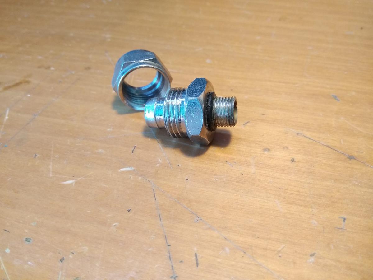

ενδιαφέροοννν...για κάνε ενα ζουμάκι κάτω δεξία...για βγάλε και μια φωτό τούμπααα...και μια στα fittings παρακαλω

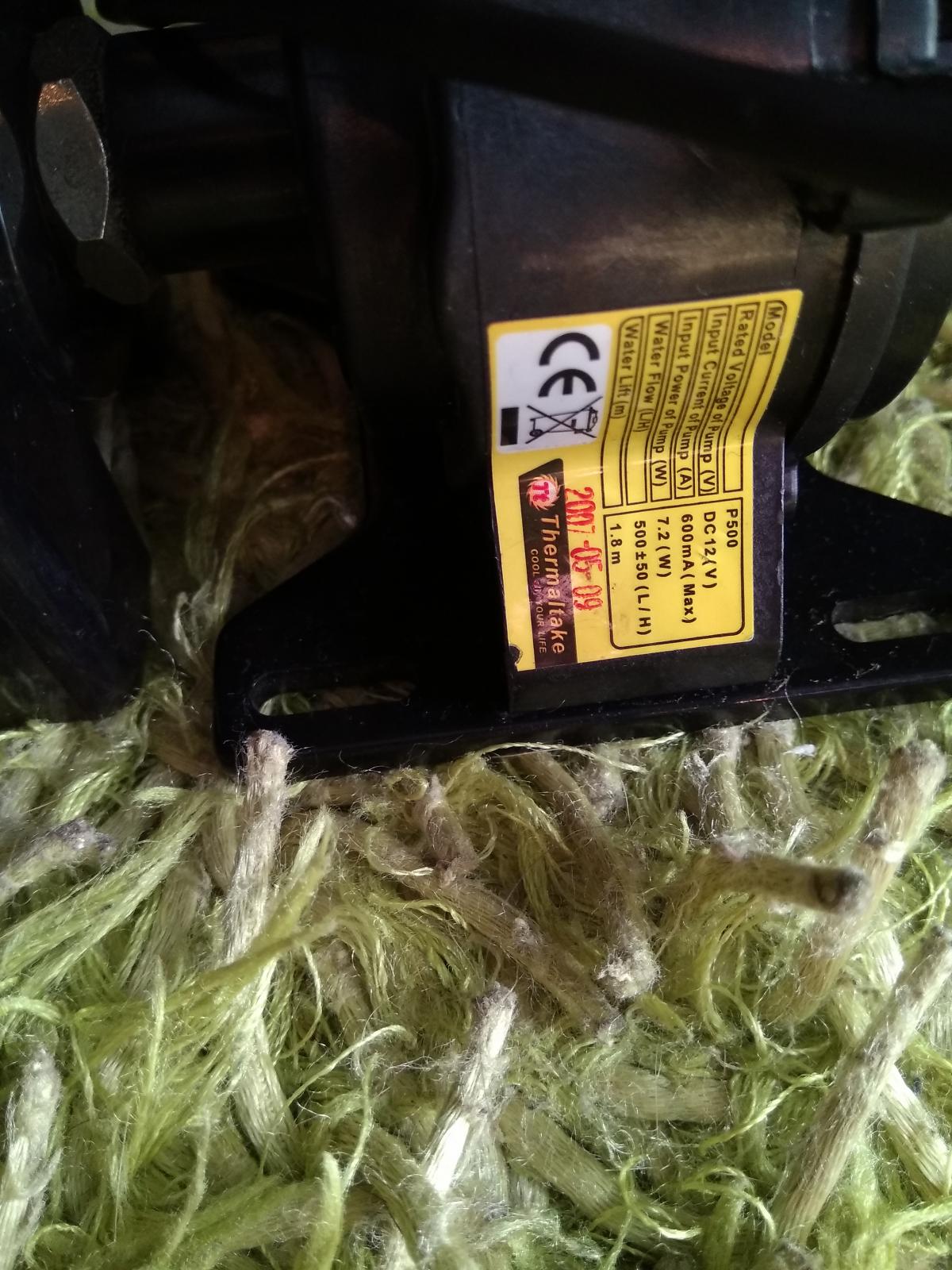

Ξεκίνησα τα πρώτα τεστακια. Όλα λειτουργουν σωστά και τίποτα δεν χάνει υγρα. Με 5v η αντλία χειριζόταν λίγο να μεταφέρει το νερό (+αέρας) αλλά με 12v πιστεύω θα είναι κομπλέ.
Υγ: τα 5v τα έδωσα με ένα USB power bank και ένα κομμένο USB καλωδιακι.

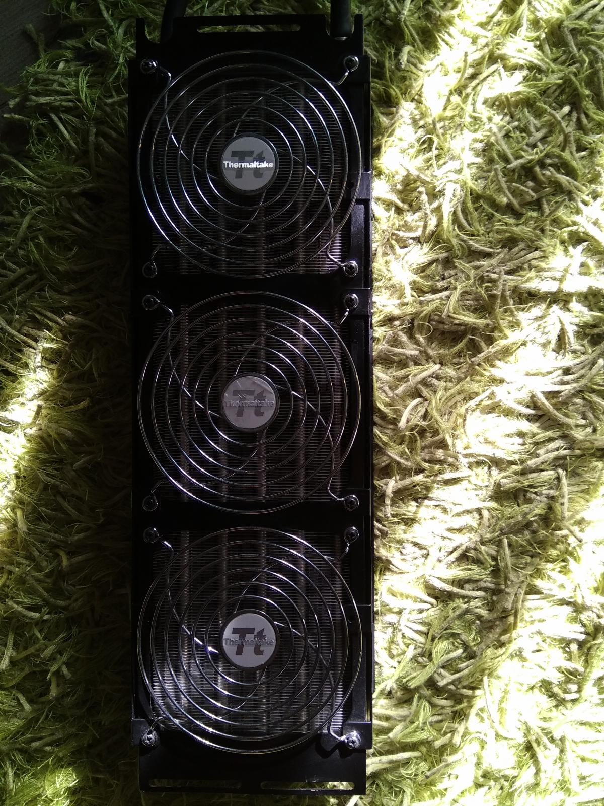

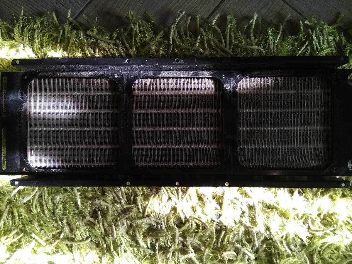

Και περισσότερες φωτός! Το ψυγείο παρά τα χρόνια του είναι σε αρκετά καλή κατάσταση.
βγάλε και το δεξια στις προηγούμενες φωτός πάλι μια φωτό! από πού είναι αυτά τα ψυγεία???????
Αυτά τα δεξιά που λες είναι HDD blocks και τα άφησα στην αποθήκη. Μου είναι άχρηστα τελείως. Το ψυγείο αυτό ήταν σετάκι με τα υπόλοιπα το 2007(?) ως custom aio.
δεν είχα υπόψιν μου οτι υπήρχαν hdd blocks :o :O
κάνε μια παλικαριά και δες ροή της αντλίας σκέτη και μετά με το ψυγείο πάνω.... μέτρα αν δεν βαριέσαι και είναι εύκολο με κανα μπουκάλι νερό τι ροή έχεις περίπου
Θα το κάνω και αυτό. Σωστο σε βρισκω! Όσο για τα HDD blocks, ποιο άχρηστο πράγμα δεν είναι χωρίς ξαναδεί. Εκτός αν είσαι Σαχάρα μεσημέρι και ο ήλιος βαράει τους σκληρούς, εκεί πάω πάσο!
