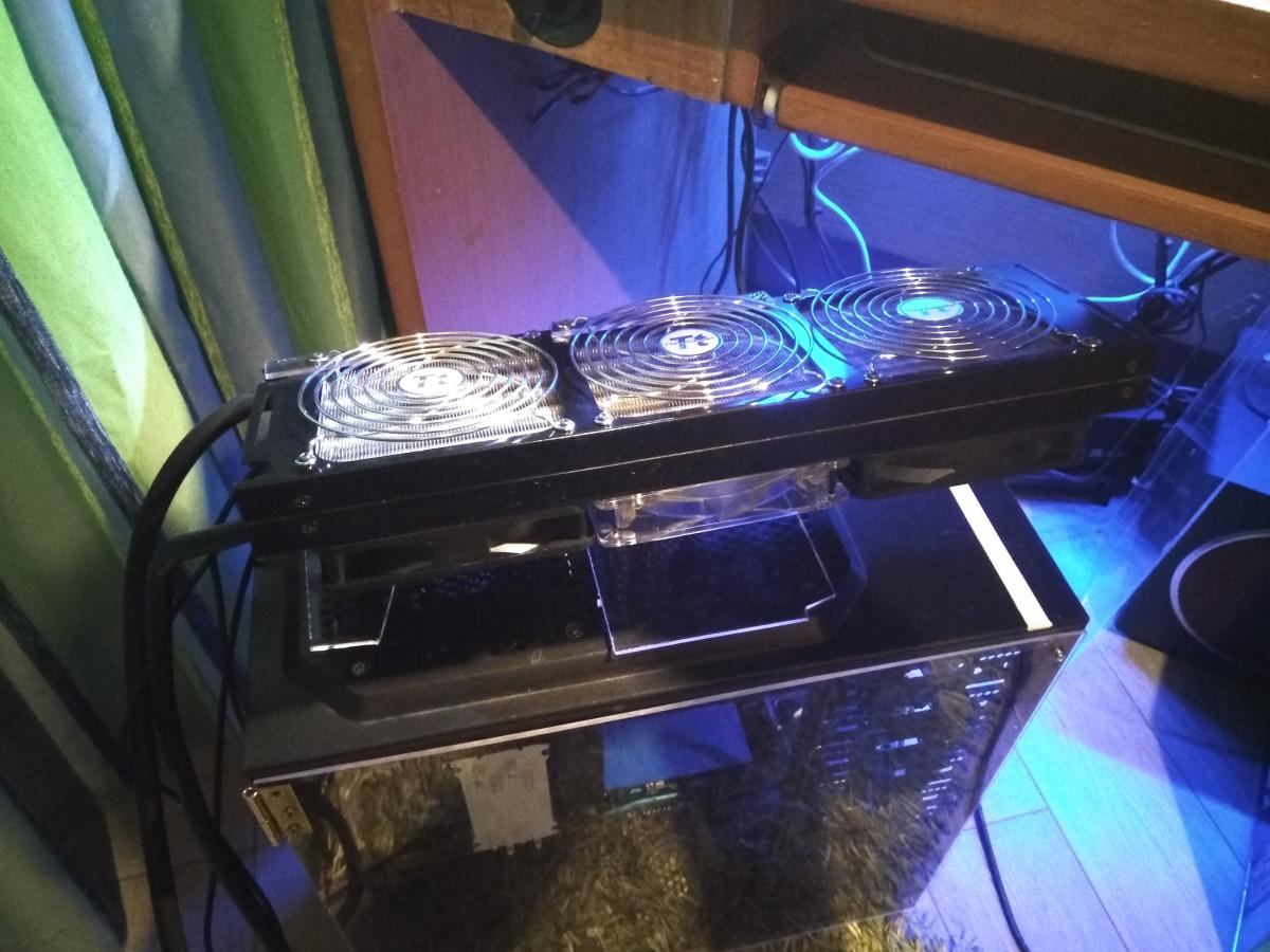

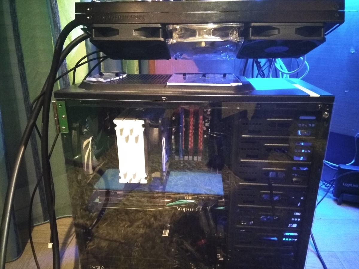

Στερεώθηκε το ψυγείο, πρόχειρα βέβαια αλλά κάπως έτσι θα είναι στο τέλος. (Ναι είναι υπό γωνία). Από βδομάδα στερεώνω αντλία και res και μπλόκ.
Γιατί δεν είναι παράλληλα με το πάνω μέρος του κουτιού?
