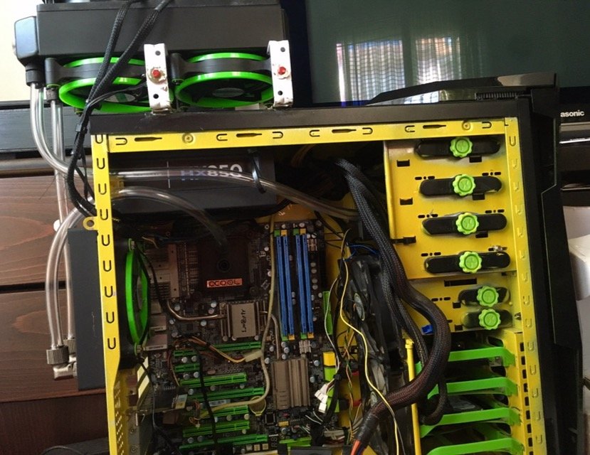

at last  !!! :-D
αρχισε το στησιμο !!!;)
και για τον xeon  να μη μεινει παραπονεμενος !!

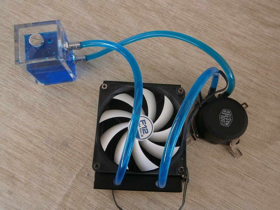

Τι διαστάσεις tube θέλεις για το ΑΙΟ; Απο πάνω πιανεις με zip ties ή γίνεται με fittings ή clamp;
Για τη coolemaster aio nepton 280 έβαλα 10mm εσωτερική/διάμετρο /13 σωλήνα και έσφιξα με σφηκτηρες (block/ψυγείο)
Το μικρό αιο coolemaster το 120 έβαλα 6mm  σωλήνα και εκείνο με σφηκτηρακια

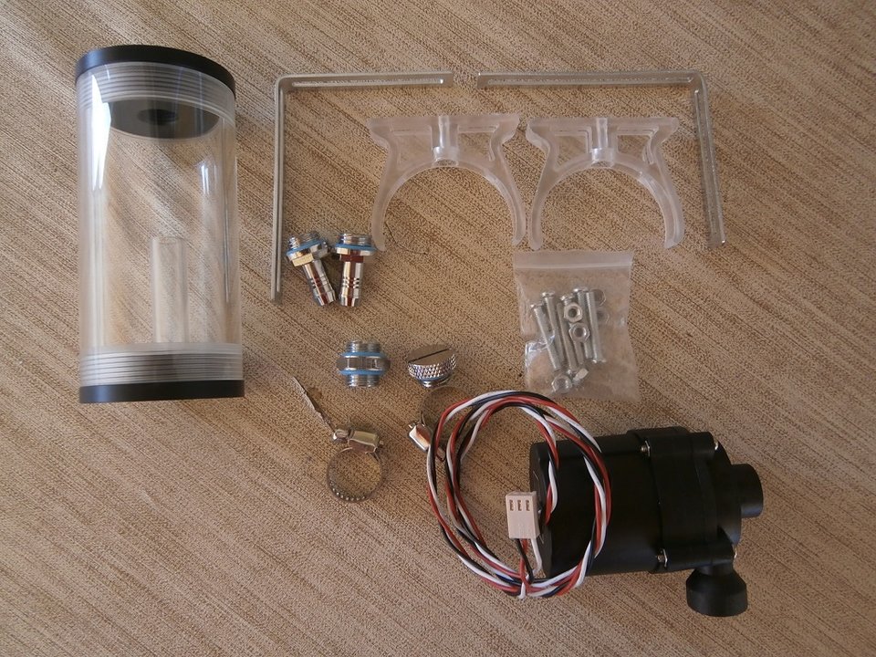

Καλησπερα παιδια. Χρειαζομαι τα φωτα καθώς δεν εχω ιδεα με watercooling parts etc etc. Σκεφτομαι να βαλω στο συστημα που στηνω νερακι. Για αρχη λεω να παω σε τριπλο ψυγειο που θα μπει μπροστα στο κουτι. Καρτα γραφικων οχι ακομα.
Συνεπως νομιζω πως χρειαζομαι τριπλο ψυγειο, τρια fans, ενα tank και ενα pump. Εχουμε καποια προταση απο κανενα ευρωπαικο μαγαζι?
Επιπλεον σαν κοστος ολα μαζι αξιζουν απο το να παω σε μια AIO τριπλη υδροψυξη?

Xmmm ας πουμε ενα 300αρι ειναι αρκετο για μια καλη υλοποιηση Custom υδροψυξης? Εχεις καποια προταση για τα parts?
ψαξε για έτοιμο κιτ υδροψυξης ειτε απο ekwp h alphacool thermatake klp.. ειναι μαι καλη λυση ωστε να ξεκηνισεις απο καπου  να μην δωσεις ενα καράβι λεφτα και αργοτερα μπορεις να προσθεσεις καρτες ραμ και τα ρέστα.. το τι κιτ θα απρεισ αξαρτατε κυριως απο το κουτι σου σαν βασικη αρχη θες το πρωτο μεγαλητερο ψυγείο που μπορεί να χωρέσει το κουτι σου  και σε παχος και σε μηκος
σαν απόδοση εχεις καλύτερη ψύξη απο μια αιο άλλο αυτό εξαρτάτε από πολλά....

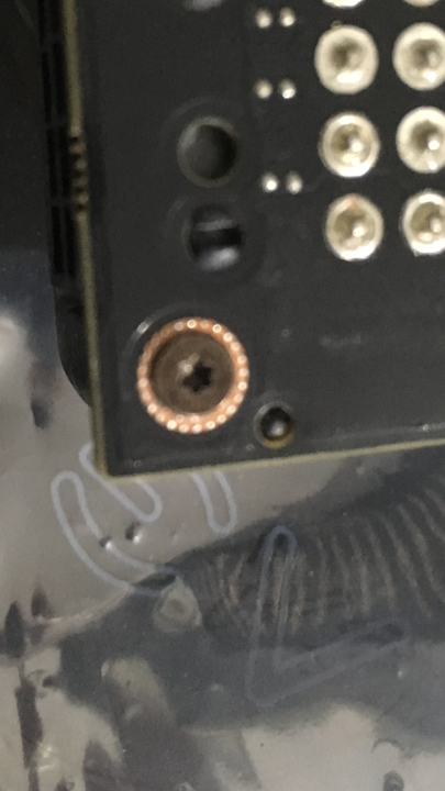

Πως ξεβιδωνουν αυτές οι κωλοβιδες; Ήρθαν τα πάντα, και δεν μπορώ να βγάλω την ψυκτρα να φορέσω το waterblock.
Είναι "αστεράκι".
Έχει καμία πατέντα, ή αύριο πάλι θα ψαχνω εργαλεία;
