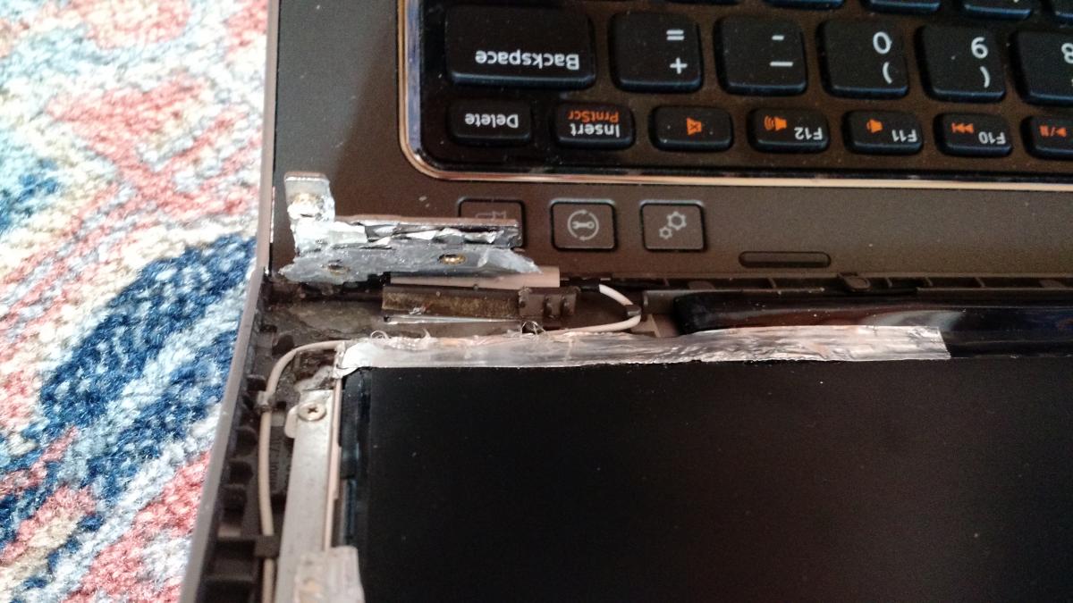

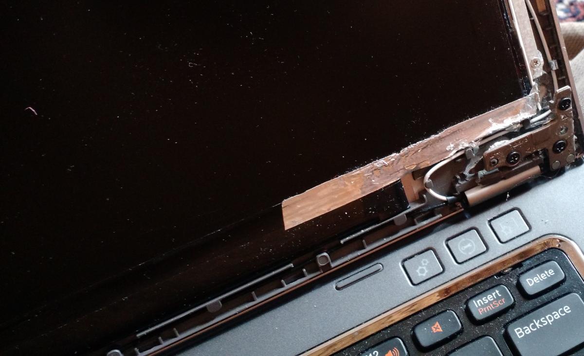

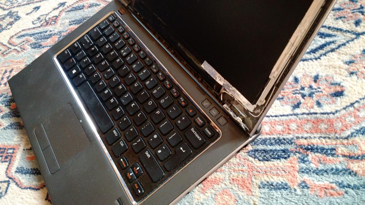

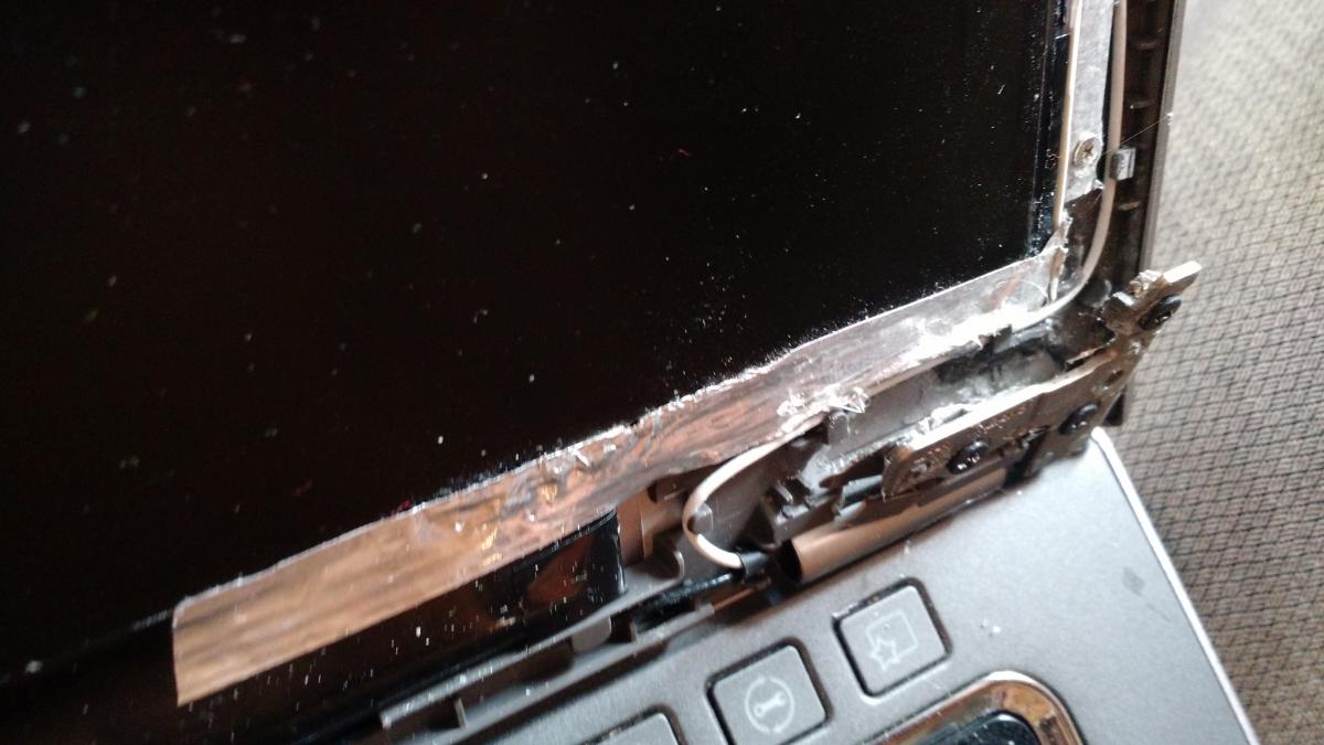

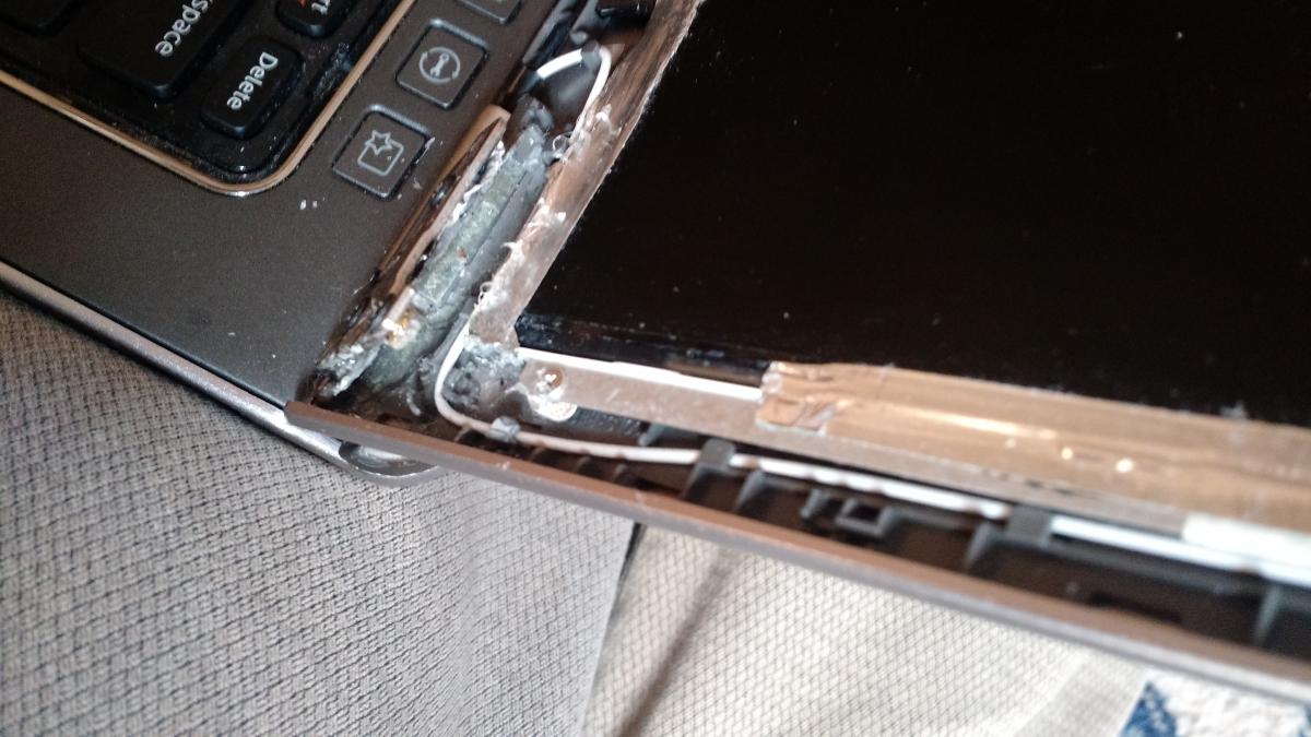

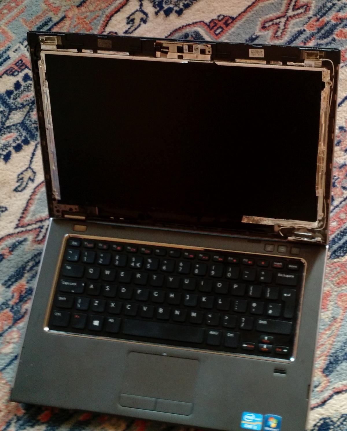

tsoump Δημοσ. 30 Ιανουαρίου 2017 Δημοσ. 30 Ιανουαρίου 2017 (επεξεργασμένο) Χαιρετώ, Ψάχνω πατέντα επισκευής των σπασμένων πλαστικών από το μεταλλικό μεντεσέ (hings) ενός dell vostro v3360. Η επιλογή της αντικατάστασης του καπακιού της οθόνης μπορεί να είναι η πιο αποτελεσματική λύση, αλλά καθόλου οικονομικά συμφέρουσα. Οπότε, πιθανώς, ψάχνω για μια κόλληση. Παραθέτω κάποιες φωτογραφίες για να δείτε το πρόβλημα και περιμένω τις ιδέες σας για να κολληθεί το εν λόγω σημείο. Ευχαριστώ πολύ. Επεξ/σία 30 Ιανουαρίου 2017 από tsoump
SaFiS Δημοσ. 30 Ιανουαρίου 2017 Δημοσ. 30 Ιανουαρίου 2017 Δοκίμασε με κόλλα 2 συστατικών. Γίνεται σαν μέταλλο. Θα το πασαλείψεις και από κάτω και από πάνω αφού καθαρίσεις καλά όλα τα σημεία με ισοπροπυλική αλκοόλη... Αλλιώς πας για καπάκι. Για δες το παρακάτω μήπως ταιριάζει... http://www.ebay.com/itm/Dell-Vostro-3560-Silver-Lid-Top-Rear-Metal-Cover-Wifi-Cables-01H4N4-1H4N4-/391688697911?hash=item5b32773837:g:VOYAAOSwo6lWH-qV Και γενικό search... http://www.ebay.com/sch/i.html?_from=R40&_trksid=p2050601.m570.l1313.TR0.TRC0.H0.Xdell+vostro+top+lid.TRS0&_nkw=dell+vostro+top+lid&_sacat=0
coolerman Δημοσ. 30 Ιανουαρίου 2017 Δημοσ. 30 Ιανουαρίου 2017 Έχουν σπάσει η βάσεις, και αυτό το κάνει ποιό δύσκολο να το επισκευάσεις. Οτι με κόλλα και να το κολλήσεις δεν θα κρατήσει. Δες και σε αγγελίες με μτχ,εδώ στο φόρουμ.
tsoump Δημοσ. 30 Ιανουαρίου 2017 Μέλος Δημοσ. 30 Ιανουαρίου 2017 Δοκίμασε με κόλλα 2 συστατικών. Γίνεται σαν μέταλλο. Θα το πασαλείψεις και από κάτω και από πάνω αφού καθαρίσεις καλά όλα τα σημεία με ισοπροπυλική αλκοόλη... Αλλιώς πας για καπάκι. Για δες το παρακάτω μήπως ταιριάζει... http://www.ebay.com/itm/Dell-Vostro-3560-Silver-Lid-Top-Rear-Metal-Cover-Wifi-Cables-01H4N4-1H4N4-/391688697911?hash=item5b32773837:g:VOYAAOSwo6lWH-qV Και γενικό search... http://www.ebay.com/sch/i.html?_from=R40&_trksid=p2050601.m570.l1313.TR0.TRC0.H0.Xdell+vostro+top+lid.TRS0&_nkw=dell+vostro+top+lid&_sacat=0 Κάτι τέτοιο θέλω, να πακτωθεί καλά. Κι αν ποτε σπάσει η οθόνη να πάει κατευθείαν για πέταμα. Στο youtube είχα βρει λύσεις με σιλικόνη, πράγμα καθόλου σταθερό. Όσο για τα ανταλλακτικά, δεν αξίζει οικονομικά διότι είναι και τα μεταφορικά.
ss13 Δημοσ. 30 Ιανουαρίου 2017 Δημοσ. 30 Ιανουαρίου 2017 Κάτι τέτοιο θέλω, να πακτωθεί καλά. Κι αν ποτε σπάσει η οθόνη να πάει κατευθείαν για πέταμα. Στο youtube είχα βρει λύσεις με σιλικόνη, πράγμα καθόλου σταθερό. Όσο για τα ανταλλακτικά, δεν αξίζει οικονομικά διότι είναι και τα μεταφορικά. Θα κάνεις μπακαλοδουλειά , να το ξέρεις , δεν μας λες το μοντέλο του να δούμε μήπως υπάρχει κάτι οικονομικό ; https://www.parts-people.com/find_model.htm Εσύ εως πόσα δίνει για ανταλακτικό ;
tsoump Δημοσ. 30 Ιανουαρίου 2017 Μέλος Δημοσ. 30 Ιανουαρίου 2017 Δε δίνω πάνω από 10-15 ευρώ. Το μοντέλο είναι Vostro v3360. Ευχαριστώ
ss13 Δημοσ. 30 Ιανουαρίου 2017 Δημοσ. 30 Ιανουαρίου 2017 Δε δίνω πάνω από 10-15 ευρώ. Το μοντέλο είναι Vostro v3360. Ευχαριστώ Το Service Tag θέλουμε , όπως σου λέει το link που σου έδωσα , δύσκολο να βρείς με 15 ευρώ , κάνε οικονομίες , μόλις μαζέψεις λεφτά πάρε από Ebay ένα ή ψάξε στο Forum ( στις αγγελίες ) , ίσως κάτι βρεις
tsoump Δημοσ. 30 Ιανουαρίου 2017 Μέλος Δημοσ. 30 Ιανουαρίου 2017 Το πρώτο κόνσεπτ δεν είναι να γίνει αγορά ανταλλακτικού. ( βρήκα για vostro 3350, μοιαζουν ίδια αλλά τα part number δεν ειναι : http://www.ebay.com/itm/282310575060?hash=item41bb0583d4%3Ag%3AZp8AAOSwaB5XufyL&autorefresh=true ) Αλλά να βρεθεί ένας τρόπος να γεμίσει αυτό το κενό με κάποιο υλικό (κόλλα, filler metal...) που να το κρατήσει γερά με τα πλαστικά που το περικλείουν.
ss13 Δημοσ. 30 Ιανουαρίου 2017 Δημοσ. 30 Ιανουαρίου 2017 Με την πίεση άνοιξε - κλείσε , θα το πάρεις στα χέρια λείαν συντόμως , μην το προσπαθήσεις , εκτός εαν έχεις πάντοτε το καπάκι ανοιχτό
dpolal Δημοσ. 30 Ιανουαρίου 2017 Δημοσ. 30 Ιανουαρίου 2017 Ότι κόλλα και να βάλεις δεν θα κρατήσει με την πρώτη προσπάθεια να το ανοίξεις. Το ποιό σίγουρο που μπορείς να κάνεις είναι να βρείς λεπτό μεταλλικό πηχάκι/λαμάκι σχήματος Γ. Στα σημεία του πλαστικού καπακιού που έχουν σπάσει οι βάσεις θα κάνεις μικρές τρύπες που θα βγαίνουν στην πίσω μεριά του πλαστικού καπακιού του φορητού. Απέξω τώρα θα βάλεις το πηχάκι και θα το βιδώσεις με βίδες και παξιμάδι. Στην ουσία, οι μαύρες βίδες των μεντρεσέδων θα αντικατασταθούν με λεπτές και ποιό μακρυές βίδες με παξιμάδια. Το σκεπτικό είναι να κάνεις σάντουιτς με το πλαστικό καπάκι στην μέση που από την μέσα μεριά θα έχει τον μεταλλικό μεντεσέ και απέξω το μεταλλικό πηχάκι. Αυτά θα δενονται με τις βιδούλες. Το έχει κάνει φίλος σε ACER και κρατάει χρόνια τώρα. Δεν είναι και πολύ όμορφο αισθητικά αλλά δεν χαλάει με τίποτα. Για τα υλικά τώρα θα πρέπει να κοιτάξεις σε μηχανουργεία & σιδεράδες. 1
lakis a Δημοσ. 30 Ιανουαρίου 2017 Δημοσ. 30 Ιανουαρίου 2017 κολλα 2 συστατικων καλο καθαρισμα η οθονη πρεπη να την βγαλεις οτι κανεις θελη προσοχη δοκιμασμενο σε ενα asus 2 χρονια
