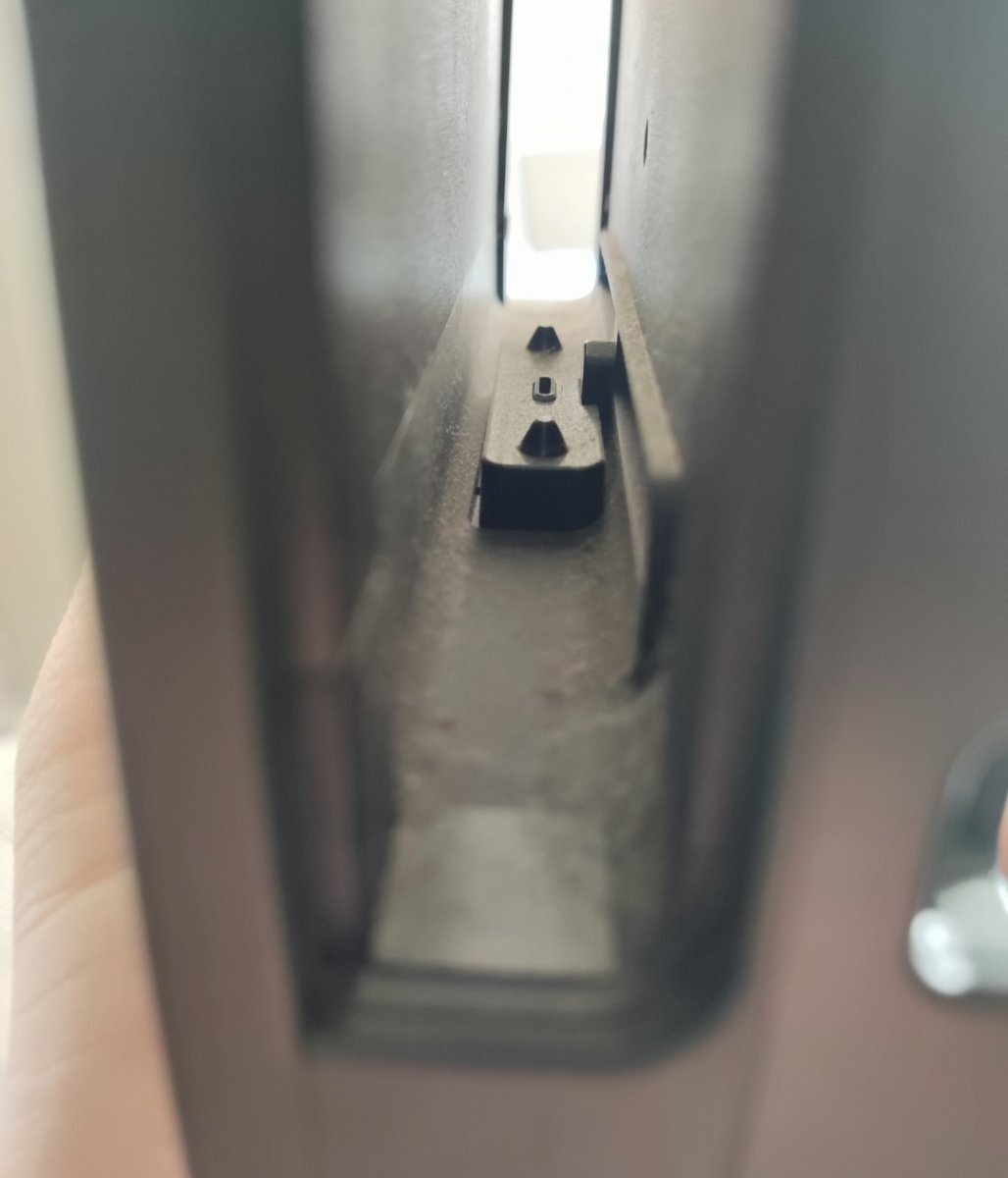

Ναι σωστά, επίσης η βάση ήρθε φουλ στη σκόνη. Το είχα δοκιμάσει, τίποτα.
Γενικά -επειδή έχει αναφερθεί στο παρελθόν- καλό θα είναι να αποφεύγουμε έτοιμες κονσόλες από Κίνα μεριά με αμφιβόλου ποιότητας SD και κυρίως modding.
Το μόνο που μένει να δοκιμάσεις είναι ένα στήσιμο απ' την αρχή αν έχεις κάποια spare microSD και μετά το πολύ πολύ στήνεις και τη δική του. Αν και θα την απέφευγα καθώς παίζει να είναι και fake (ειδικά αν είναι 1tb).

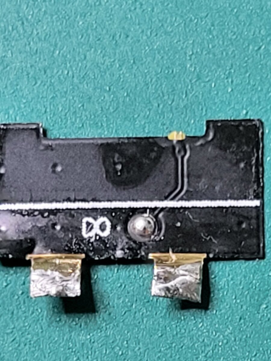

Φίλε αυτό συμβαίνει ξεκάθαρα λόγω των dat0 adapters που χρησιμοποιείς. Μου έχουν φέρει αρκετά oled από μη επιτυχή τσιπαρισματα. Απο την στιγμή που μου λες ότι τσιπαρεις τα v2 μια χαρά το μηχάνημα σου το πιο πιθανόν έχει corrupted nand. Και η ένδειξη σου δείχνει ότι τραβαει κανονικά ρεύμα. Ποιους dat0 χρησιμοποιείς έχεις μήπως φωτό;

Αυτό είναι, αλλά δεν θα έπρεπε να bootαρει το pico ακόμα και με corrupted nand? Ή τουλάχιστον δεν θα ηταν off τα readings? Εμένα δεν bootαρε και έδειχνε *== που είναι άσχημα νέα δηλαδή dead CPU...

Τουλαχιστον στο hekate θα επρεπε να μπαινει ακομα και με corrupt nand

Αυτοί οι adaptors που έρχονται μαζί με τα συγκεκριμένα τσιπακια είναι για πέταμα. Τα τσιπακια είναι ok αλλά επειδή έχω δει τους συγκεκριμένους είναι τελείως αναξιόπιστοι. Όταν έχεις πανω τον dat0 adapter και έχει γίνει ήδη το short με το dat1 η κονσόλα δεν θα μπουταρει. Θα πεταξει error *== ή *=* .
Γενικά θα κάνει πολλές τρελες γιατί τα έχω δει και τα δυο προσωπικά. Αν αφαιρέσεις τον ανταπτορα ,το cpu flex και το τσιπακι και παρ ολα αυτα δεν μπουταρει η κονσόλα και έχεις μαυρη οθόνη έχει καεί η nand σου οποτε θέλει αλλαγή το τσιπακι της emmc. Αυτό βέβαια αφού έχεις εξακριβωσει ότι δεν έχεις κάνει ζημιά στα σημεία που έκανες τις κολλήσεις σου, απο υψηλή θερμοκρασία, αν και θεωρώ πως λόγω της εμπειρίας σου στα v2 δεν θα έχεις κάνει τετοιου είδους ζημιά.
Το cpu flex αν το αφήσεις πανω στην cpu υπάρχει μεγάλη πιθανότητα να σου κάνει boot loop στο Nintendo logo αναλογα με την κατάσταση που έχουν μείνει τα mosfet πάνω στο flex (open η closed) και ευτυχώς υπάρχει ο pullup resistor για να τα προστατεύσει. Γι αυτό θα πρότεινα πάντα να χρησιμοποιείται cpu flex και όχι σκετα mosfet χωρίς pullup resistor.
