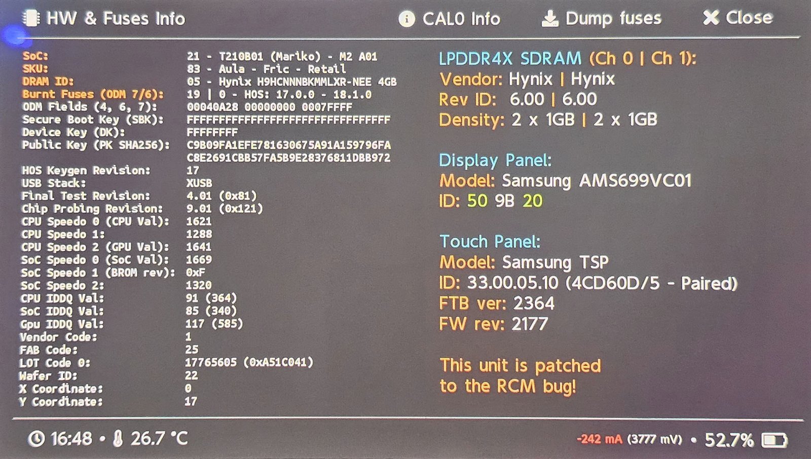

Σε λίγο θα κάψει κι ο εγκέφαλος μου κάνα fuse. Όσο διαβάζω τόσο πιο περίπλοκο γίνεται...
Απ' ότι καταλαβαίνω πρέπει να κατέβω στην 17.0.0 - 18.1.0;
Οι κούτιακες οι κινέζοι δεν μπορούσαν να το στείλουν σωστό;

Ναι οποια θες απο την εκδοση 17-18 . Πολλοί δεν γνωρίζουν σε βαθος τι ακριβώς κάνουν. Απλα εφαρμοζουν και δεν ξέρουν τι τους γίνεται.. 🤣

Καλά τώρα τα έδωσα τα 380€ στο κινεζομάγαζο, ρωτάω σε περίπτωση που ξαναχρειαστεί. Ευχαριστώ.
Μόλις έκανα downgrade 18.1.0.
Αυτό που έγγραψες παραπάνω:
"4)Mπες σε semi-stock και αναβάθμισε κανονικά απο Online και με αυτόν τον τρόπο θα καούν τα efuses κανονικά"
Άρα πρώτα πρέπει να γίνει upgrade το semi-stock στην τελευταια μεσω nintendo official και μετά κάνω upgrade το CFW;
Πότε ασχολούμαι με το κανονικό Stock;
Αν κανεις update στο semistock θα γίνει update ουσιαστικά στην nand σου. Απλα πατα μετά reboot ofw και δες αν θα μπουταρει κανονικα.

Δεν ήξερε το πρόβλημα που είχε το switch σου. Κάνε τα βήματα που σου είπα. Δεν θα έχεις πρόβλημα στο cfw. Το θεμα είναι να δούμε τι γίνεται με το ofw.
14 λεπτά πριν, Crypton-R- είπε
Ναι έφτιαξε, μπήκα κανονικά σε OFW.
Άψογα! Κινεζομάγαζα forever.. 🤣
Χωρίς πλάκα ελπίζω τουλάχιστον να έχουν κάνει σωστή εγκατάσταση στο τσιπάκι γιατί μου έχουν έρθει κανά 3ρι με προβληματικές εγκαταστάσεις. Δεν αχολούνται με προσοχή και ενδιαφέρον. Απλά να γίνει η δουλειά.
Στο cfw αν βλεπεις στα settings οτι είσαι σε 19.0.1 τότε έκανες την διαδικασία επιτυχημένα προηγουμένως και δέν χρειάζεται να κάνεις κάτι αλλο. Είσαι οκ.

Το latest atmosphere (ή το τελευταίο hats pack) μπορείς να το βάλεις ανεξάρτητα τι OFW ή FW στην emuMMC έχεις. Ένα copy-paste στην microSD είναι, δεν σε "κλειδώνει". Γι' αυτό μιλουσα.
Πρόσφατα το εκανα σε αναβάθμιση που μου έφεραν.
