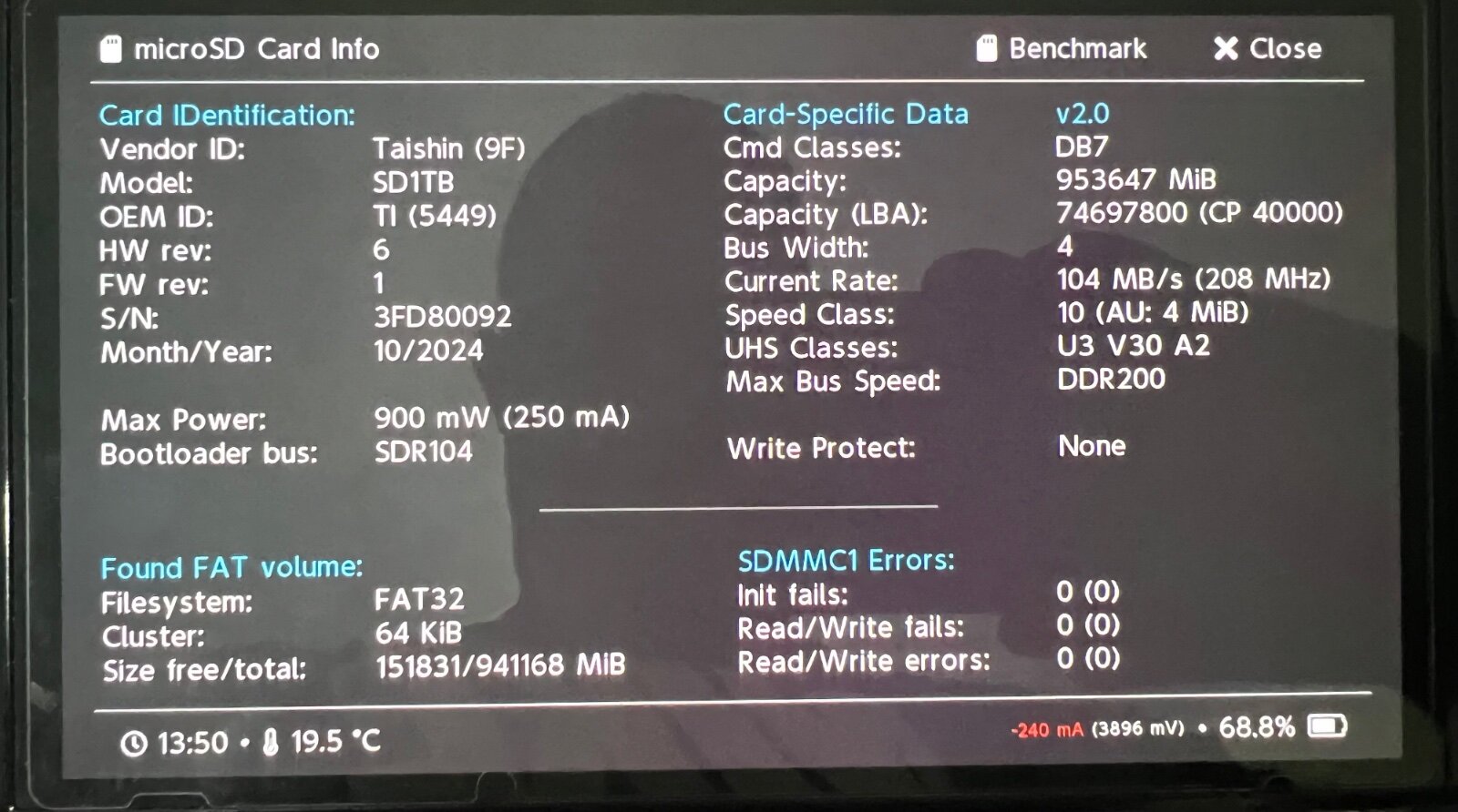

Πιθανότατα να είναι θέμα της κάρτας sd και πολύ πιθανόν με ένα low level format να στρώσει και να μην θέλεις αλλαγή αλλά θα πρέπει να σεταριστεί εξ αρχής. Τι μάρκα κάρτα μνήμης έχεις και ποια τα χαρακτηριστικά της?
Να προσθέσω πως αν το switch σου ήρθε με την κάρτα απο το κινεζομάγαζο πολύ πιθανόν να έιναι για πέταμα γιατί οι περισσότερες είναι απομιμήσεις των γνήσιων. Οπότε θα ήταν καλή ιδέα να την αλλάξεις. Μία γενική εικόνα των ταχυτήτων που έχει η κάρτα σου μπορείς να πάρεις με το h2testw. Πρόγραμμα που τεστάρει ταχύτητες εγγραφής.
Επίσης τσεκαρε μια στο hekate - console info - microsd για errors. Αν εκεί έχεις errors σίγουρα έχει θέμα η καρτα και θα σου πρότεινα να την αλλάξεις. Μου έχουν τύχει βέβαια και περιπτώσεις που δεν βγάζει errors και πάλι έχει θέμα η κάρτα.
η συσκευή είναι ελληνική, αγορασμένη από εδώ Insomnia από μέλος και φοράει Samsung (evo νομίζω) 256GB.
θα τσεκάρω τα υπόλοιπα και θα ενημερώσω αν δω κάτι

Επανέρχομαι με νέα δεδομένα.
Στο console info δεν είδα να υπάρχουν σφάλματα στην sd, έτρεξα και το benchmark που έχει εκεί και ολοκληρώθηκε κανονικά. Ταχύτητες να πω την αλήθεια δεν είδα. (και να ήθελα δηλαδή, λόγω πρεσβυωπίας δεν μπορώ🧐
ΟΜΩΣ, θα αναφέρω κάτι που μου το είχε πει ο μικρός αλλά δεν είχα δώσει ιδιαίτερη σημασία και το παρατήρησα και γω χτες που έκανα τις δοκιμές. Σε αρκετές περιπτώσεις στην εναλλαγή από OFW σε CFW η συσκευή έδειχνε για λίγο το logo του HEKATE και μετά έσβηνε. Χτες αυτό έγινε για 3-4 φορές συνεχόμενα. Σε OFW έμπαινε πάντα αμέσως χωρίς πρόβλημα.
Αυτό ενισχύει το σενάριο για πρόβλημα στην SD??

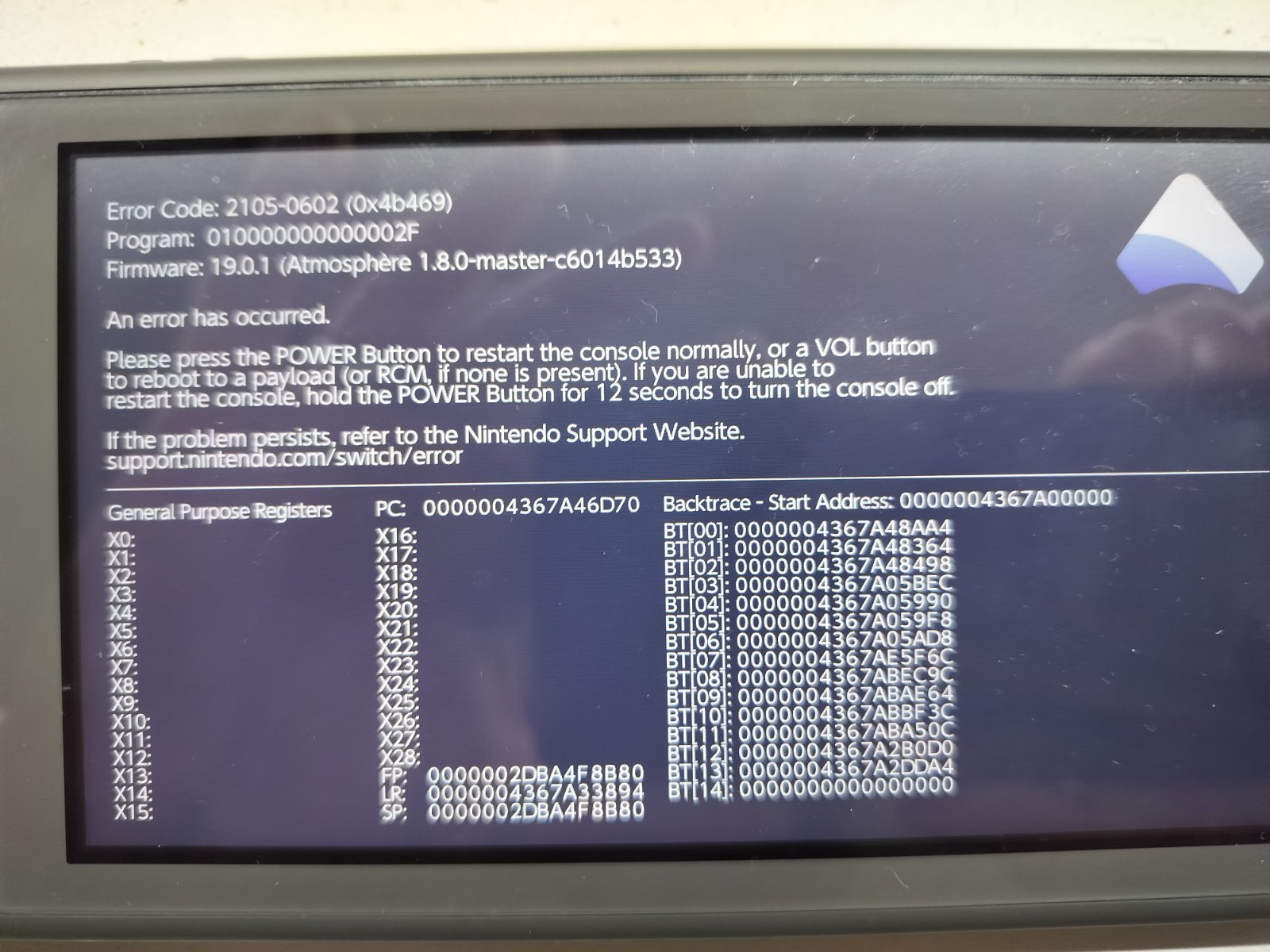

Μάλλον πάνω στην ώρα έφτασε η νέα sd, καθώς σήμερα δεν μπαίνει με τίποτα στο cfw. Είτε σβήνει αμέσως η συσκευή μόλις προσπαθήσω να μπω, είτε πετάει αυτόπου βλέπετε παρακάτω. Καταλαβαίνουμε κάτι από αυτό?
Να προσπαθήσω να κάνω clone την sd σε κάποιο pc και να δημιουργήσω τη νέα για πιο γρήγορη διαδικασία ή να στήσω τη νέα κάρτα από την αρχή? θεωρείτε ότι θα έχω πρόβλημα με την πρώτη μέθοδο?
Δεν σβήνει, πιθανόν να κολλάει και να βλέπεις μαύρη οθόνη.
Βάlε την SD σε ένα PC (ή από το hekate με καλώδιο) και προσπάθησε από το HATS pack το τελευταίο να αντικαταστήσεις τους φακέλους "atmosphere", "bootloader", "config". Βασικά σβήσε τους από την SD και βάλε όλο το τελευταίο hats pack (replace σε ότι σε ρωτήσει) και δες αν ξεκινάει το cfw.
Δεν ξέρω τι έχεις στην SD ήδη και αν είναι κόπος να τα ξαναπεράσεις αλλά θα πρότεινα καθαρή εγκατάσταση.
