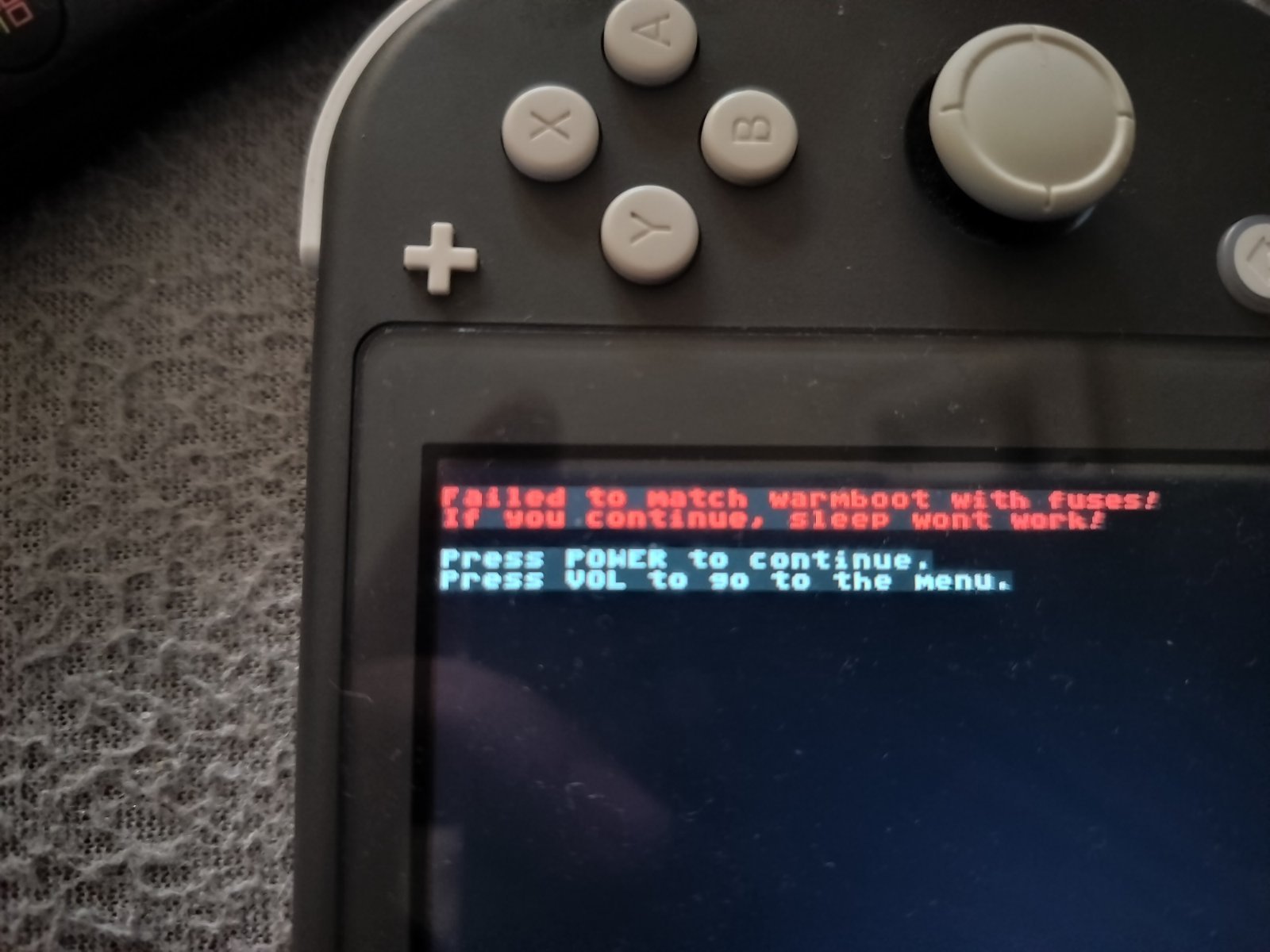

Ο γιος μου δυστυχώς πρόλαβε τις εξελίξεις και αναβάθμισε στο τελευταίο firmware.
Ενώ τον ενημέρωσα όταν επιστρέφαμε από το σχολείο να μην κάνει καμία αναβάθμιση, ήταν και κλειστές οι αυτόματες αναβαθμίσεις, νόμιζε ότι ήταν update του fortnite και έσπευσε να το κάνει.
Τώρα βγάζει αυτό που βλέπετε στη φωτό. Ευτυχώς δεν χάθηκε η πρόσβαση στο CFW και πατώντας power button μπαίνει κανονικά. Αυτό που παρατήρησα μέχρι στιγμής είναι ότι πατώντας home button ή power button όταν είσαι στο CFW, κολλάει και θέλει reboot.
Να ζήσουμε με αυτό μέχρι να βγει υποστήριξη ή να κάνω κάτι για downgrade?
Τώρα ή θα περιμένεις το prerelease τουλάχιστον ή μπορείς να δοκιμάσεις ένα pre pre pre (δικός μου όρος) που έχει κυκλοφορήσει και υποστηρίζει boot σε cfw (αλλά όχι το 20 firm ακόμη).
Εντάξει ας μην προβούμε σε ακρότητες. Μόλις φτάσουμε στο ένα pre θα το δοκιμάσω.
Πέραν της πλάκας, δεν μπορώ να κάνω downgrade το firmware, όπως τότε που είχα fuse mismatch και έπρεπε να κάνω downgrade? Τότε βέβαια δεν bootαρε το official, οπότε μάλλον μιλάμε για τελείως διαφορετική περίπτωση.
Κάπου διάβασα ότι το downgrade είναι πιθανό αφού παίζει το hekate 6.2.2 αλλά στη θέση σου δεν θα το ρίσκαρα.
Δεν θα δουλέψει το downgrade γιατί έχεις 21 καμένα efuses πλέον στο 20.0.0 και στο 19.0.1 είχες 20. Θά έχεις μόνιμα fuse missmatch. Απλά υπομονή κάνεις τώρα. Το αργότερο πιστεύω σε καμια εβδομάδα θα έχουν βγάλει prelease. Η λύση προς το παρόν είναι να κάνεις αναζήτηση για κάποια αρχεία μου αντικαθιστάς στην sd και δουλεύει η emunand. Αλλά θα συνεχίσει να εμφανίζεται το failed to match warmboot.
