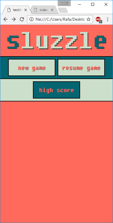

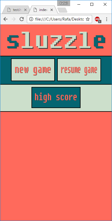

rafinos Δημοσ. 9 Μαρτίου 2017 Μέλος Δημοσ. 9 Μαρτίου 2017 Δείτε παρακάτω τη λύση με css και τη λύση με Εικόνα. Τα πιο μικρά κουμπιά είναι με css. Ορίστε το css: #buttons{ background-color: #056571; border-bottom: 2px solid #000; width: 96%; padding: 2%; height: auto; text-align: center; } #buttons a{ display: inline-block; width: 40%; color: #FF6A5C; background-color: #CCDFCB; text-decoration: none; margin: 0 auto; padding: 15px 5px; border: 2px solid #000; text-shadow: 1px 1px #414141; } Και για να πετύχω font-size που να είναι ίδιο σε όλες τις αναλύσεις χρησιμοποιώ την παρακάτω συνάρτηση. <div id="buttons"> <a href="#" id="a">new game</a> <a href="#" id="b">resume game</a> </div> function change_font_size(elem, num){ var elem_width = $(elem).width(); console.log(elem +"width:"+ elem_width); var new_font_size = parseInt(elem_width / num); $(elem).css("font-size",new_font_size + "px"); console.log(elem +":"+ new_font_size); } Στην προκειμένη περίπτωση το num είναι 6 γιατί αν το κάνω μεγαλύτερο έχω πρόβλημα σε μερικές περιπτώσεις. Και με το κουμπί του high score γίνεται το ίδιο μόνο που είναι display: block; Θεωρείται καλύτερο το css κομμάτι;

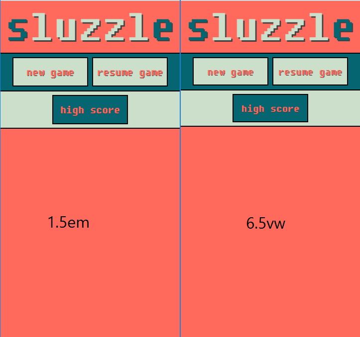

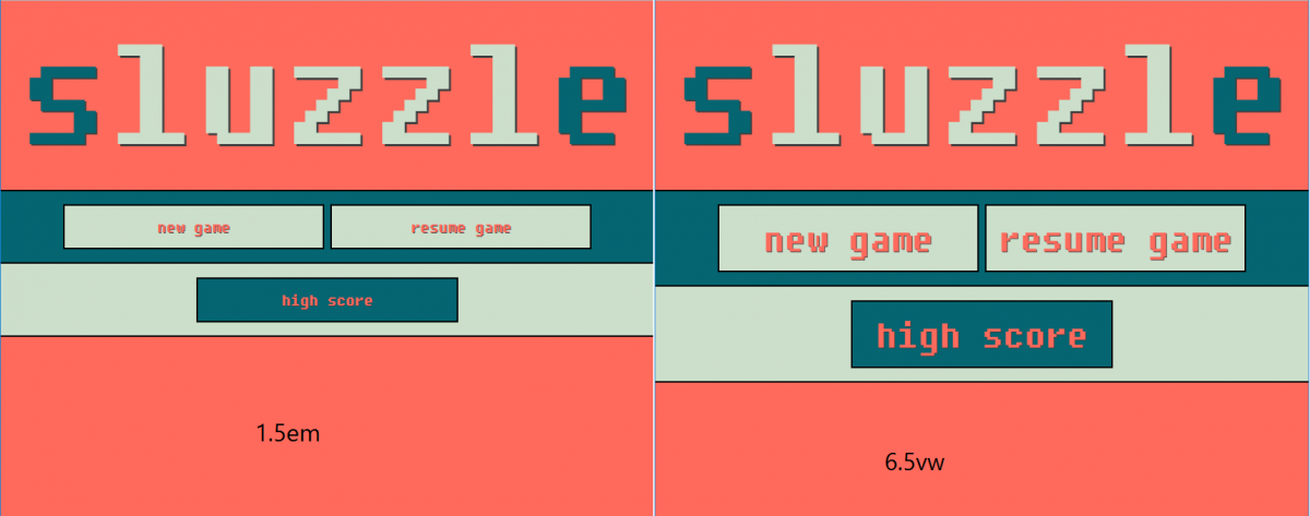

rafinos Δημοσ. 10 Μαρτίου 2017 Μέλος Δημοσ. 10 Μαρτίου 2017 Ναι, αλλά τα relative μεγέθη όπως em, ex κτλ βασίζονται ξεκάθαρα στα pixels της προκαθορισμένης τιμής του font-size και διόρθωσέ με αν κάνω λάθος (γιατί όπως κατάλαβες δεν είμαι και ο μεγαλύτερος γνώστης), ενώ εμένα με ενδιαφέρει να έχω ένα μέγεθος ανάλογο με το μέγεθος του κουμπιού (που αυτό έχει να κάνει ξεκάθαρα με το width της οθόνης). Και για να καταλάβεις τι εννοώ... δες τις δύο φωτογραφίες. Στην αριστερή πλευρά έχω em, ενώ στη δεξιά έχω vw. Το vw στο resizing κάνει ακριβώς ότι θέλω να κάνει. Το em παραμένει ίδιο. Θέλω να έχει ίδια αναλογία σε όλες τις περιπτώσεις. Είτε το δει σε 4k ανάλυση είτε σε 144p.

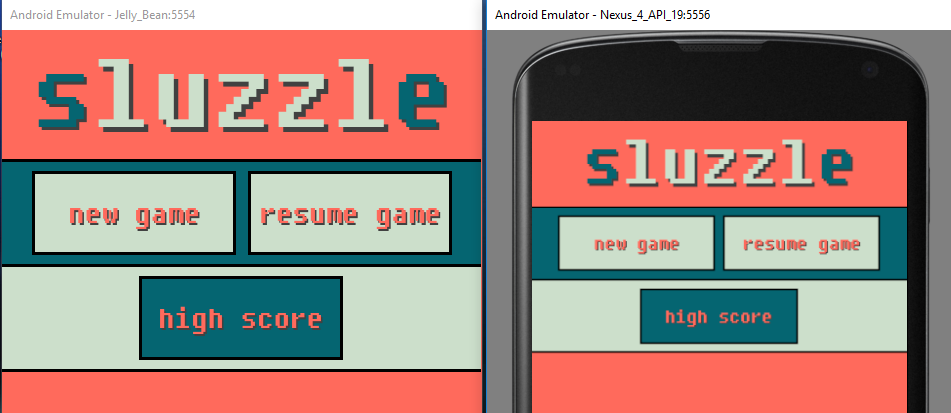

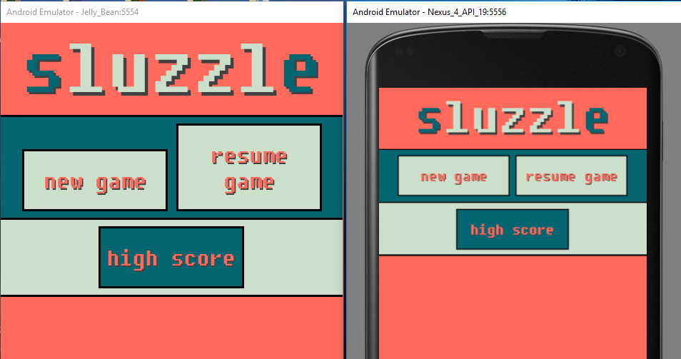

rafinos Δημοσ. 10 Μαρτίου 2017 Μέλος Δημοσ. 10 Μαρτίου 2017 Οκ, σε ευχαριστώ! Θα το τεστάρω. Η αλήθεια είναι παίζω με % οπότε δε νομίζω να έχω θέμα. Θα φανεί... Πρώτο τεστ απέτυχε (πρώτη εικόνα). Δεύτερο τεστ κάπως καλύτερα αλλά όπως θα δεις δεν είναι το ίδιο αποτέλεσμα. Έχουμε διαφορετικά περιθώρια δεξιά και αριστερά σε κάθε κουμπί πράγμα που σημαίνει πως δεν γίνεται αυτό που λέω. Άρα ή θα πρέπει να το κάνω με vw ή θα πρέπει να το κάνω με jquery όπως έδειξα παραπάνω (δεύτερη εικόνα). Άρα δεν απόλυτα σωστός ο τρόπος με τα em γιατί δεν μιλάω για κατεβατό κειμένου, αλλά θέλω να έχω ακριβώς ίδια κουμπιά σε όλες τις περιπτώσεις. Επίσης μου φαίνεται λογικό, διαφορετικά ποιος ο λόγος στο css3 να δόθηκαν επιπλέον δυνατότητες αν τα em κτλ δούλευαν τόσο άρτια.
