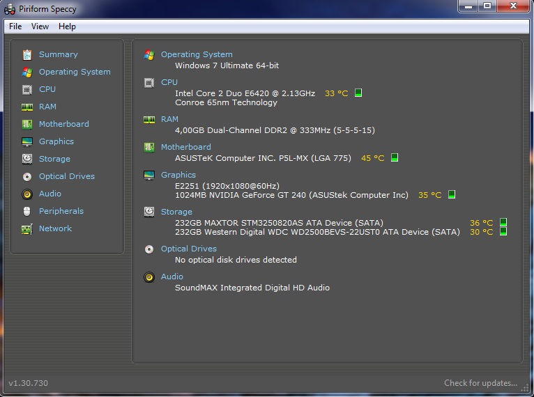

Έχω ένα πρόβλημα με τον σταθερό μου υπολογιστή, συγκεκριμένα κλείνει στο άκυρο από μόνος του!!! Έχω αλλάξει πάστα και στον επεξεργαστή και στην κάρτα γραφικών όταν άρχισε να κλείνει μήπως ήταν από θερμοκρασία αλλά οχι!! Υποψιάζομαι ότι είναι τροφοδοτικό γιατί εδώ και αρκετό καιρό ακούω (πριν αρχίσει να κλείνει ξαφνικα) σαν ένα τσιριγμα από την κεντρική μονάδα δηλαδή εκεί που είμαι στον browser και αλλάζω καρτέλα ακούω σαν ένα τσιριγμα και όταν παίζει συνεχόμενα βίντεο δεν σταματάει ποτέ το τσιριγμα... επίσης κάτι που κανει τελευταία είμαι στο YouTube και παίζει ένα βίντεο και πάω πίσω η αλλάζω βιντεο κλείνει η οθόνη για 1 δευτερόλεπτο και ξανανοιγει!!!
Δώστε τα φώτα σας τι να κάνω....
εδω ειναι οι θερμοκρασιες απο το speccy..

Τι μάρκα είναι το τροφοδοτικό; Δεν καταλαβαίνω απ' την φωτογραφία. Αν δεν είναι μάρκας πάντως καλό θα ήταν ούτως ή άλλως να το αλλάξεις. Ακόμα και να μην φταίει αυτό για το πρόβλημα σου αργά ή γρήγορα μπορεί να σου βγάλει πρόβλημα (ίσως και να πάρει και κάποιο άλλο εξαρτήματα του desktop μαζί).
Το τροφοδοτικο ειναι το ISO-P500SPP το χω 9 χρονια ισως να μας αφηνει χρονους.
Τι εννοεις;
Τι να εννοώ, κατι δεν τοποθετησες σωστά, κατι στράβωσες κλπ
Δεν μπορει πριν το άνοιγμα και τις πάστες να ήταν ολα καλά και μετα να υπάρχει πρόβλημα τροφοδοτικού ετσι απο το πουθενά
καλά κράτησε για ένα τροφοδοτικό μη επώνυμο, τα δικά μας πάντως στην σχολή του οαεδ είναι από το 1995 και ακόμα λειτουργούν, βεβαία έκανε μια εκρηξουλα σε έναν υπολογιστή ένα άλλα εντάξει αντέχουν λίγο ακόμα. Στο θέμα μας τώρα,  λογικά φίλε το τροφοδοτικό σου τα έφτυσε δίνει λιγότερη τάση και σβήνει ο υπολογιστής, πάρε κανένα καινούριο

Το πρόβλημα υπήρχε από πριν. Ο άνθρωπος άνοιξε το κουτί για να το διορθώσει, αν κατάλαβα καλά.

ηταν απο πριν απλα εβαλα παστα μηπως ανεβαζε θερμοκρασια και εκλεινε!!
Κ εγώ ψηφίζω αλλαγή τροφοδοτικού....
