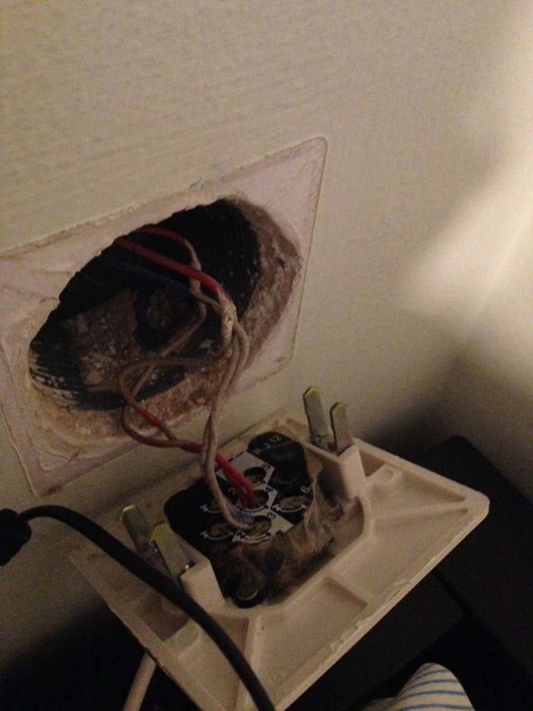

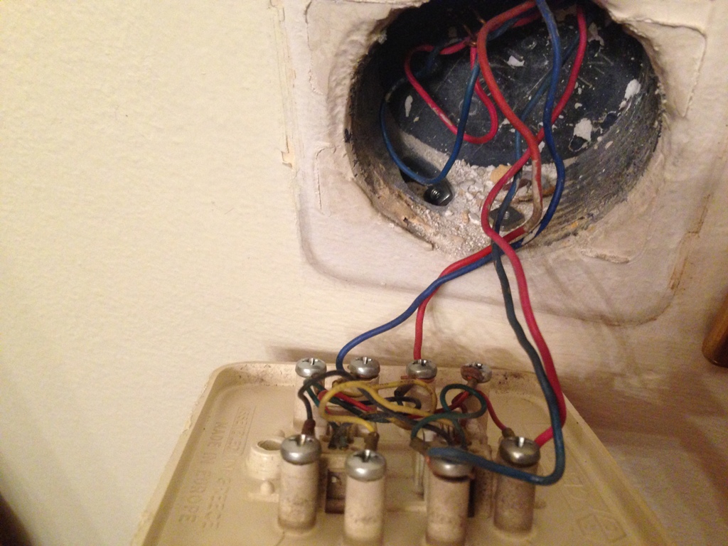

GoLdMaNn Δημοσ. 21 Μαρτίου 2017 Δημοσ. 21 Μαρτίου 2017 Καλησπερα παιδια.Θελω τη βοηθεια σας μιας και εχω το εξης προβλημα.Αρχικα,να πω οτι εχω προγραμμα vdsl στον ΟΤΕ και χρησιμοποιω το ρουτερ του ΟΤΕ.Το ρουτερ ειναι συνδεδεμενο στην πριζα τηλεφωνου διπλα στην εξωπορτα του σπιτιου (οπου πιθανοτατα ειναι η κεντρικη) και λογω αυτου το σημα στο δωματιο μου ειναι πολυ αδυναμο οποτε χρησιμοποιω και ενα repeater της TP-Link και συνδεομαι μεσω wireless adapter στο δικτυο μιας και συνδεση με ethernet ειναι αδυνατη.Το θεμα ειναι οτι ενω αλλος υπολογιστης του σπιτιου που συνδεεται με ethernet στο router εχει 50 mbps downloading speed,ο δικος μου που χρησιμοποιει την παραπανω συνδεσμολογια (router--->repeater--->adapter) εχει ταχυτητα μονο 12-15 μετρημενα με speedtest.Οποτε μιας και το δικο μου pc ειναι το μονο που κανει βαρια χρηση στο ιντερνετ (downloading κτλ.) αποφασισα να μεταφερω το ρουτερ ακριβως οπως ηταν στην πριζα του δωματιου μου και απο κει να περασω ενα ethernet στο pc μου.Το προβλημα ειναι οτι τελικα δεν δουλεψε μιας και δεν αναψε ποτε το λαμπακι του dsl και αναβαν μονο τα power και wlan.Τι μπορει να φταιει; Οριστε και μερικες φωτογραφιες,Η πρωτη ειναι το πως ηταν συνδεδεμενα στην αρχικη μπριζα μαζι με το τηλεφωνοΗ δευτερη ειναι το πισω μερος της καλωδιωσης της αρχικης μπριζας και η τριτη ειναι το πισω μερος της μπριζας του δωματιου μου. Οριστε και οι φωτο:

NikosKallithea Δημοσ. 21 Μαρτίου 2017 Δημοσ. 21 Μαρτίου 2017 Δεν ξερω τι λενε οι πριζες, γιατι απο τις φωτο κανεις δεν μπορει να καταλαβει Για να παίξει ο ρουτερ στην πριζα που θελεις πρεπει να συνδέσεις ετσι τα καλώδια ώστε η γραμμή πόλης να παει αυτούσια στην πριζα που λες χωρις παραλληλισμούς κλπ

NikosKallithea Δημοσ. 22 Μαρτίου 2017 Δημοσ. 22 Μαρτίου 2017 Ναι δεν χρειάζεται νεα γραμμη ουτε καλώδια, πες σε ενα ηλεκτρολογο να στο κάνει
