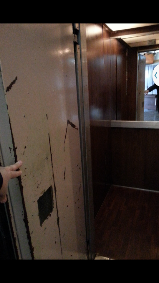

Θεkλα Δημοσ. 22 Μαρτίου 2017 Μέλος Δημοσ. 22 Μαρτίου 2017 Μάλιστα. Ενδιαφερόμουν για κάποιο χώρο, και είδα οτι το περίγραμμα της πόρτας είναι 68 εκατοστά. Δεν είδα αν η πόρτα ειναι "μονοκόμματη" ή αν η πόρτα είναι στην πραγματικότητα μικρότερη εσωτερικά και αυτό που μέτρησα αφορά και την "κορνίζα" (βλ. φωτο που βρήκα σε ένα site, παρακάτω). Θα προσπαθήσω να ξαναπάω να μετρήσω. Οπότε πολύ οριακό, σωστά; Ακυρο. Μου είχε κόψει να τραβήξω φωτογραφία και απ'ότι φαίνεται, αυτό που μέτρησα εξωτερικά (68 εκ πλάτος) αντιστοιχεί σε μικρότερο άνοιγμα εσωτερικά. Οπότε πολύ χλωμό να χωράει, σωστά; (βλ. 2η φωτό εκεί που είναι τα δάχτυλά μου) Με την ευκαιρία, άθλιες όλες οι πολυκατοικίες στο κέντρο. Και ζητούν - παρά την κρίση - παράλογα ενοίκια.
