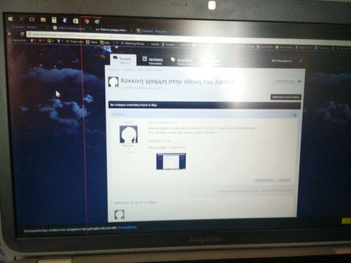

pontikicy Δημοσ. 2 Απριλίου 2017 Δημοσ. 2 Απριλίου 2017 Koκκινη γραμμη στα αριστερα,της οθονης του λαπτοπ . Τι κανω σε αυτη την περιπτωση ? Πως θα μαθω αν ειναι θεμα οθόνης η καρτας γραφικών ? Dell inspiron 7720 Koκκινη γραμμη στα αριστερα,της οθονης του λαπτοπ . Τι κανω σε αυτη την περιπτωση ? Πως θα μαθω αν ειναι θεμα οθόνης η καρτας γραφικών ? Dell inspiron 7720 Bαζω φωτογραφία γιατί στο προηγούμενο δεν φαίνεται η γραμμή Ευχαριστώ
Lamogio01 Δημοσ. 2 Απριλίου 2017 Δημοσ. 2 Απριλίου 2017 Koκκινη γραμμη στα αριστερα,της οθονης του λαπτοπ . Τι κανω σε αυτη την περιπτωση ? Πως θα μαθω αν ειναι θεμα οθόνης η καρτας γραφικών ? Dell inspiron 7720 Bαζω φωτογραφία γιατί στο προηγούμενο δεν φαίνεται η γραμμή Ευχαριστώ συνδέεις το λάπτοπ σε εξωτερική οθόνη...αν φαίνεται η γραμμή είναι κάρτα γραφικών, αν δεν φαίνεται είναι η οθόνη του λάπτοπ που έχει το θέμα 2
pontikicy Δημοσ. 2 Απριλίου 2017 Μέλος Δημοσ. 2 Απριλίου 2017 To έκανα. Τελίκα στην 2η οθόνη δεν βγάζει την κόκκινη γραμμή. αφού είναι θέμα οθόνης τι μπορώ να κάνω σε αυτή την περίπτωση?
zio10 Δημοσ. 2 Απριλίου 2017 Δημοσ. 2 Απριλίου 2017 To έκανα. Τελίκα στην 2η οθόνη δεν βγάζει την κόκκινη γραμμή. αφού είναι θέμα οθόνης τι μπορώ να κάνω σε αυτή την περίπτωση? Πρέπει να αλλάξεις οθόνη ή καλωδιοταινία αν είσαι πιο τυχερός. Πριν το κάνεις μπορείς να το ανοίξεις να δεις μήπως θέλει να ξαναμπεί σωστά στη θέση της η παλιά καλωδιοταινία ή αν θέλει κάποιο καθάρισμα στα σημεία που κουμπώνει. 2

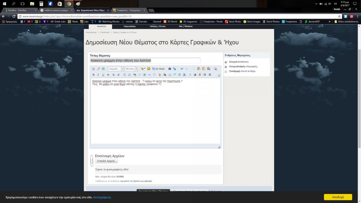

Ihavetheanswers Δημοσ. 2 Απριλίου 2017 Δημοσ. 2 Απριλίου 2017 Λολ. Η πρώτη εικόνα είναι screenshot, έτσι; Ίσως είναι αρκετά χαζό αυτό που θα πω αλλά αν το πρόβλημα ήταν της κάρτας γραφικών, δεν θα έπρεπε να βγει και στο screenshot η γραμμή; 1
razorblade334 Δημοσ. 2 Απριλίου 2017 Δημοσ. 2 Απριλίου 2017 Λολ. Η πρώτη εικόνα είναι screenshot, έτσι; Ίσως είναι αρκετά χαζό αυτό που θα πω αλλά αν το πρόβλημα ήταν της κάρτας γραφικών, δεν θα έπρεπε να βγει και στο screenshot η γραμμή; σωστη παρατηριση.οποτε ειναι η οθονη ή η καλωδιοταινια! 1

zio10 Δημοσ. 2 Απριλίου 2017 Δημοσ. 2 Απριλίου 2017 Προσοχή μόνο να πάρεις σωστή οθόνη. Να βγάλεις την παλιά και να δεις και το μοντέλο ακριβώς αλλά και το που έχει τον κονέκτορα.
