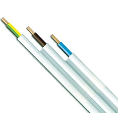

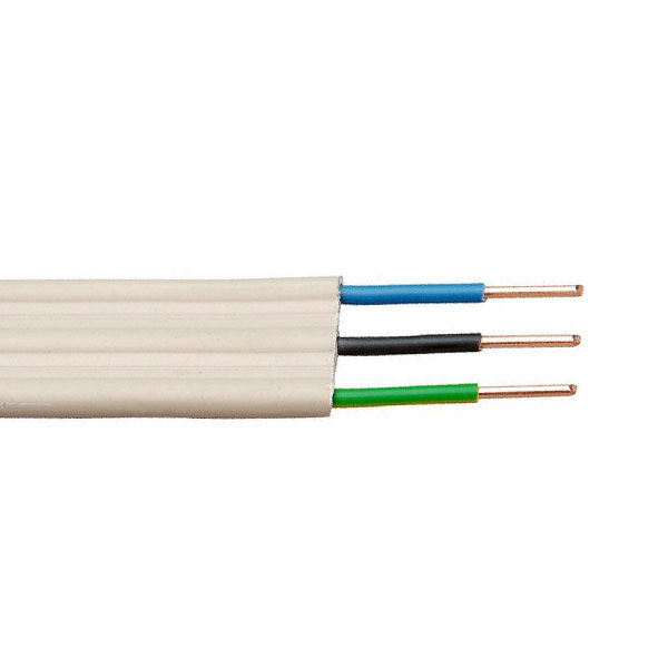

haris_216 Δημοσ. 4 Μαΐου 2017 Δημοσ. 4 Μαΐου 2017 Το καλώδιο που βγαίνει από τον τοίχο λέγεται πλακέ. Άμα βγάλεις την μονωτικη ταινία και κοιτάξεις στο κέντρο που βγαίνει το χαλκινο συρμα θα δεις γύρω από το συρμα το χρωμα που έχει το καθένα. Ότι λέει ο Θανάσης. Στα περισσότερα σπίτια τα καλώδια των φωτιστικών (ειδικά αυτά που "τρέχουν" στα ταβάνια) συνδέονται με πλακέ καλώδιο 3 αγωγών. Αν και εξωτερικά φαίνεται λευκό ο κάθε αγωγός έχει δεύτερη χρωματιστή μόνωση. Βέβαια το θέμα είναι ο ηλεκτρολόγος να έχει ακολουθήσει τους κανονισμούς, πράγμα όχι και τόσο αυτονόητο πάντα

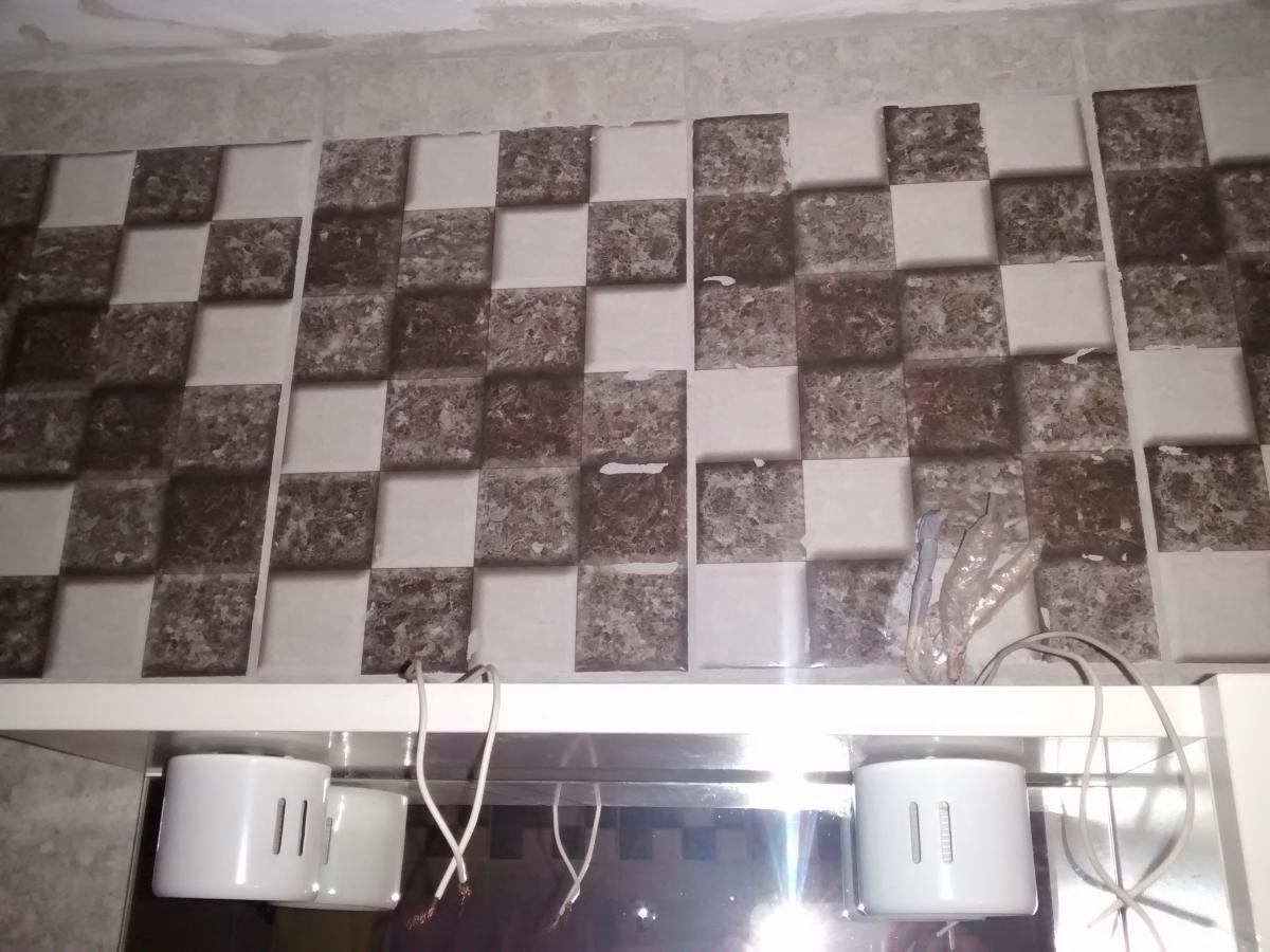

Alxnks Δημοσ. 25 Οκτωβρίου 2018 Δημοσ. 25 Οκτωβρίου 2018 Στις 3/5/2017 στις 8:23 ΠΜ, mihawk88 είπε να και η φωτό! Τα 3 καλώδια από τον τοίχο, είναι όλα λευκά. Δεν βλέπω μαύρο κ καφέ.. Πόσο σίγουρο είναι ότι είναι φαση-ουδετερος-γειωση και όχι φάση για φωτα (μέσω διακόπτη δηλαδή)-ουδετερος-φαση για κάποια πριζουλα (όχι μέσω διακόπτη δηλαδή) σε παλιότερη εγκατάσταση καθρέπτη; Με ένα πολυμετρο ή/και με δοκιμές όπως αναφέρθηκαν μπορείς να βρεις τι παίζει.
