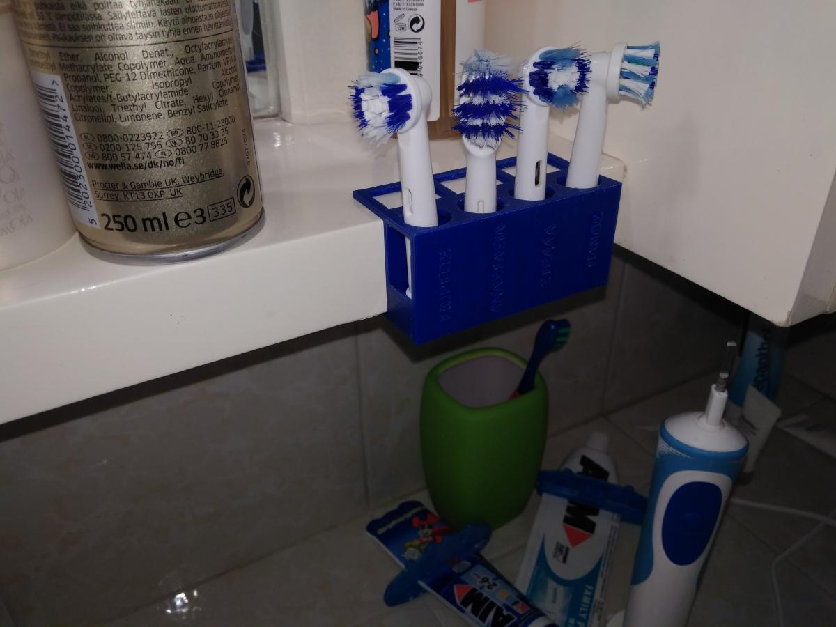

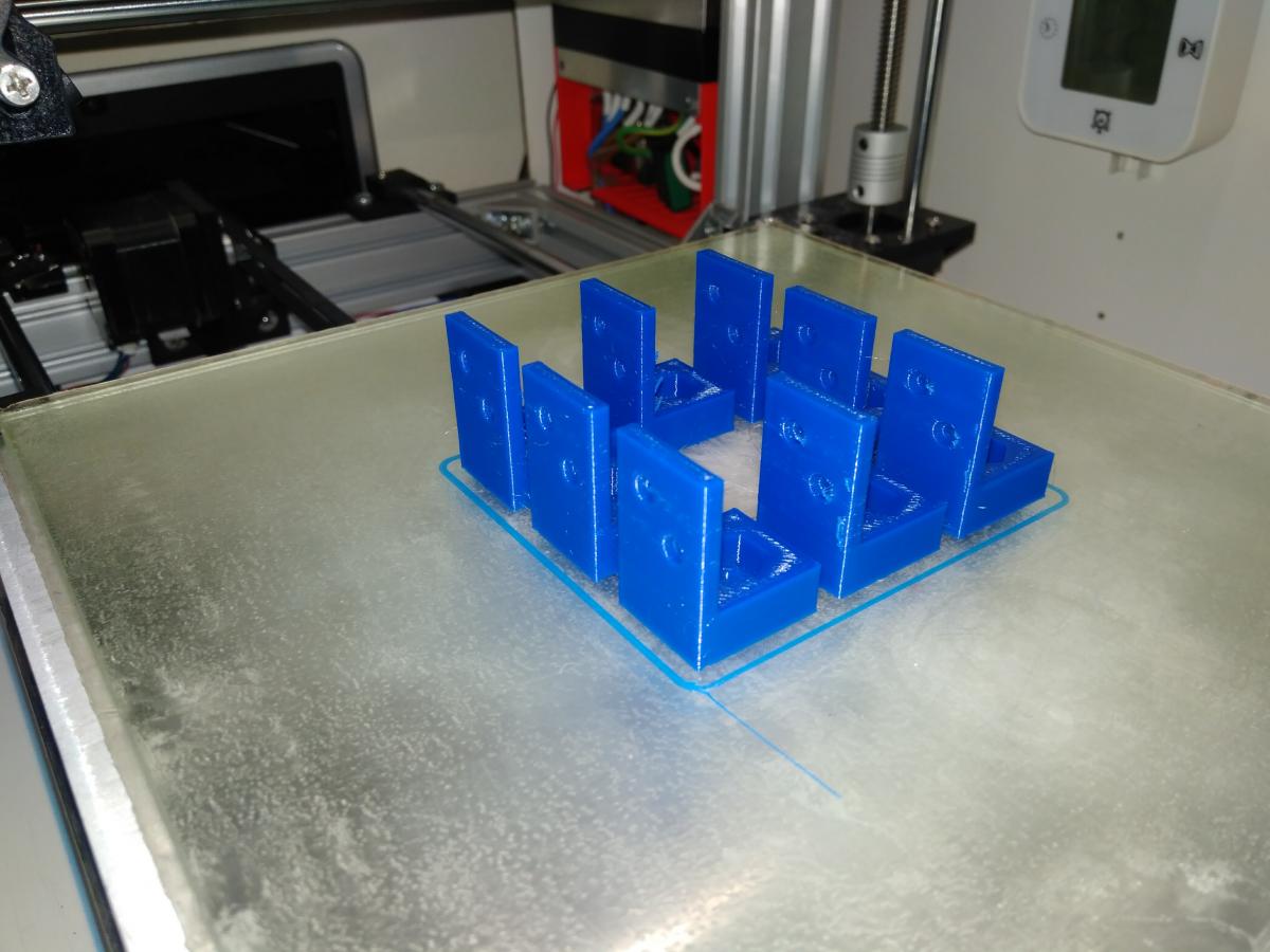

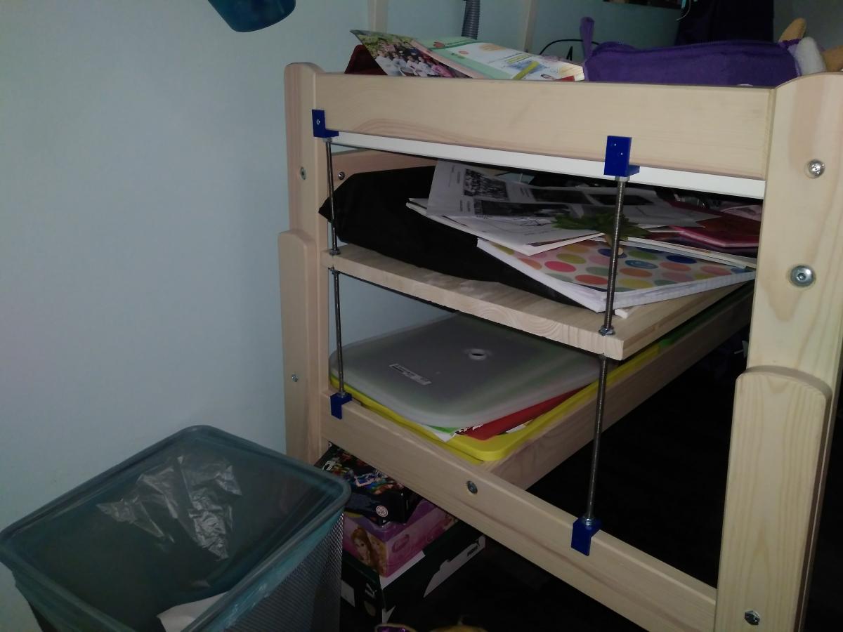

Δύο μικρά Project-ιδιοκατασκευές του Σαββατοκύριακου:
1. Προσθήκη ραφιού στο γραφείο της μικρής.
Τύπωσα 8 γωνίες με υποδοχή για παξιμάδι 6mm και τις χρησιμοποίησα για να στηρίξω μεταλλικές ντίζες 6mm στις δύο πλευρές του γραφείου. Πάνω στις ντίζες βιδώθηκε το ράφι:
2. Θήκη για τα ανταλλακτικά της ηλεκτρικής οδοντόβουρτσας.
Σφηνώνει στην πρόσοψη του ραφιού, πάνω από το νιπτήρα στο μπάνιο και έχει 4 υποδοχές με τα ονόματα των μελών της οικογένειας (δε φαίνονται καθαρά στη φωτό, λόγω φωτισμού), για να βάζει ο καθένας τη δική του οδοντόβουρτσα.

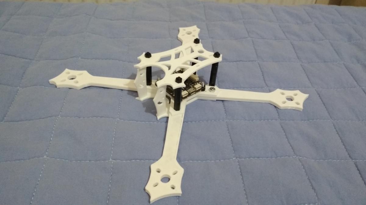

Όπως έχω αναφέρει και παλαιότερα, ασχολούμαι με racing fpv quads.
Έχω σχεδιάσει μερικά και τα τυπώνω για να δω τυχόν ατέλειες ή αστοχίες.
Βάζω μια φωτο από το τελευταίο μου, και το καλύτερο σχεδιαστικά κατά τη γνώμη μου.

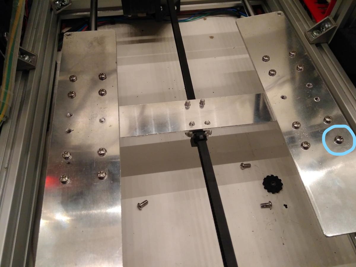

Καλησπέρα παίδες. Είπα να μπω και εγω στη παρέα σας. Είμαι κάτοχος του Anet a8 απο τον Ιούλιο. Αλλά λόγω λίγου χρόνου μόλις πριν μια βδομάδα μπήκα σε διαδικασία να το συναρμολογήσω. δεν εχω κάποια εμπειρία στο θέμα. Το εχω δέσει αλλά δεν εχω τελειώσει τις καλωδιώσεις. Το video που συμβουλευόμουν το εδειχνε αναλυτικά αλλά εντάξει κάτσανε 2-3 αναποδιές.
1) Θα δανειστώ μια φωτογραφία απο εδω μέσα και θα κυκλώσω που δεν βιδώνει η βίδα με τίποτα. Είναι σα να ειναι στραβοτρυπημένο δε ξέρω πάντως δεν μπορώ να το βιδώσω(το έχω αφήσει ετσι και εχω βαλει απο πανω το bed)
