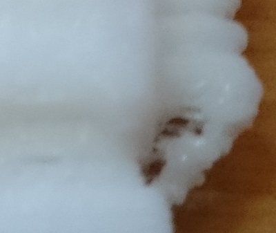

Εχει κανενας ιδεα τι παιζει εδω https://ibb.co/mYNbKm
Εγινε πρωτη φορα αφου αλλαξα nozzle, 0.4 nozzle, 0.12 height, 200/60 temp, 1.75 pla, 50/110 speed, cura 2.3 αν δεν κανω λαθος
underextrusion υποψιάζομαι
επίσης αν έπρεπε να βγει κυκλικό το σχήμα μάλλον χρειάζεται να τεντώσεις λίγο καλύτερα τις ιμάντες σε Χ και Υ
  • Απαντ. 7,2k
Για κάνε ένα καλό bed leveling με το νέο nozzle σου. Καλό είναι με θερμοκρασία λειτουργίας και όχι με κρύο.
Όταν βλέπεις το 1ο layer σε κάποια σημεία να είναι σαν μακαρόνι με κενά ενδιάμεσα σημαίνει οτι το nozzle ήταν αρκετά μακριά απο την επιφάνεια εκτύπωσης και τύπωνε σχεδόν στον αέρα.
Και ακριβώς για αυτόν τον λόγο, η εσωτερική περίμετρος δεν είναι κύκλος στα σημεία που είναι πολύ ψηλά γιατί δεν πατάει το πλαστικό στην επιφάνεια.
Δες εδώ κάτι ωραίες φωτό που έχει με το πως πρέπει να είναι το 1ο layer.

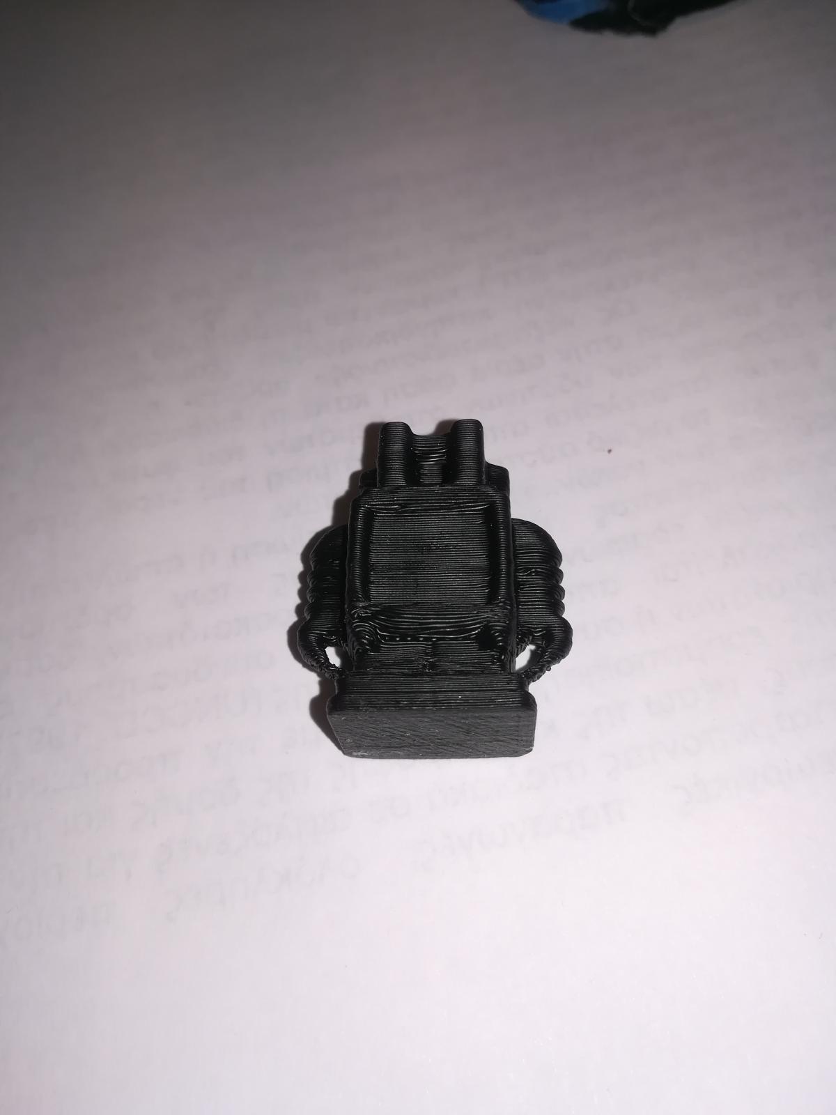

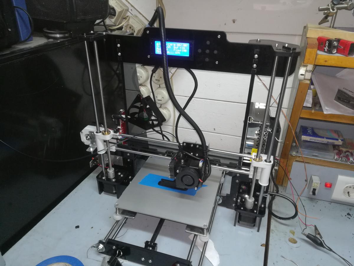

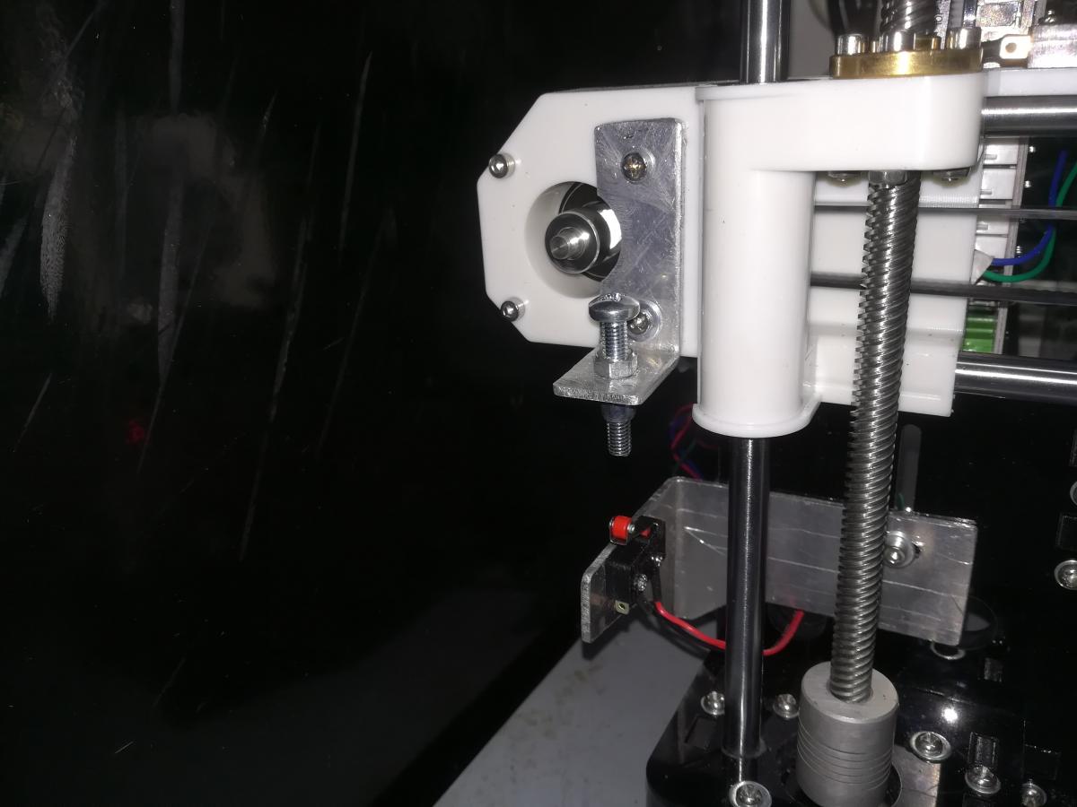

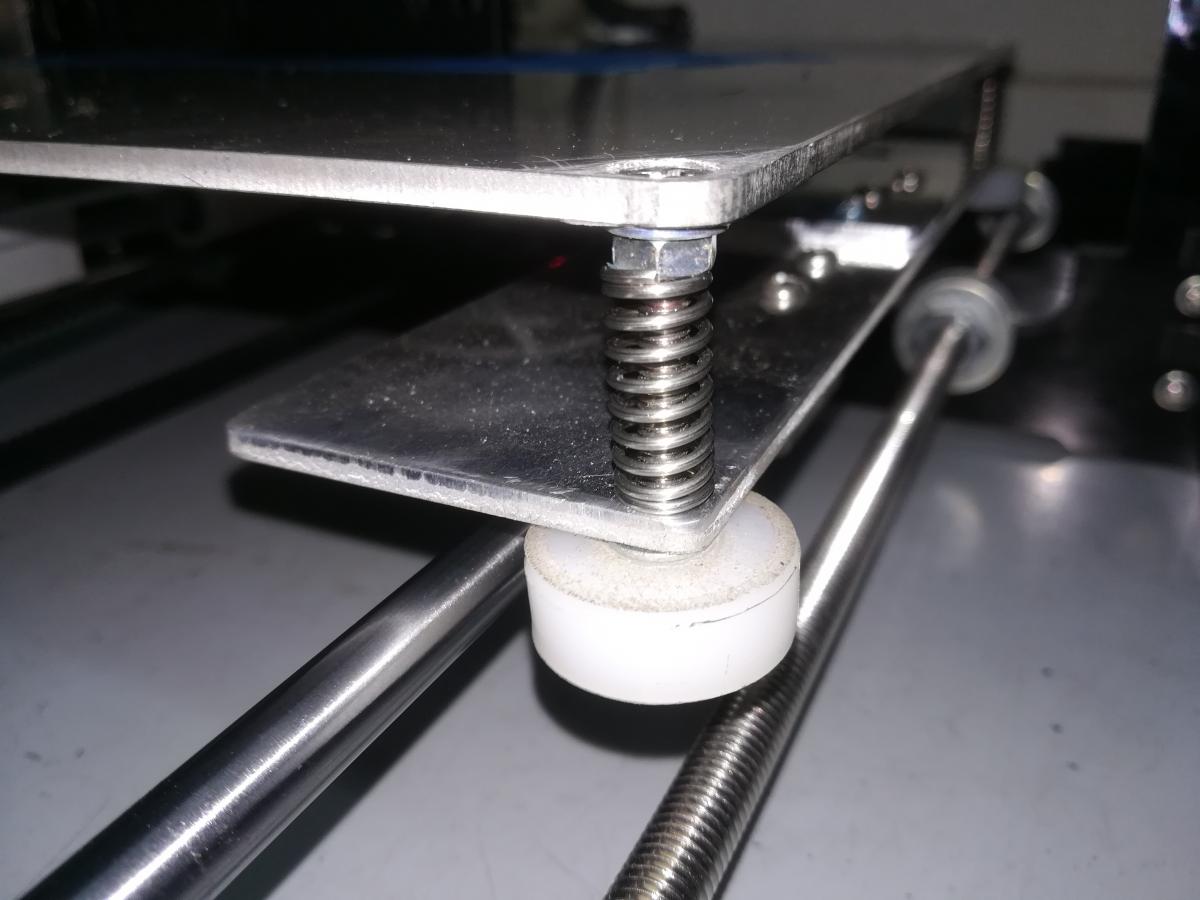

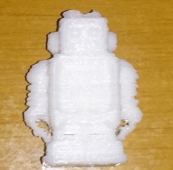

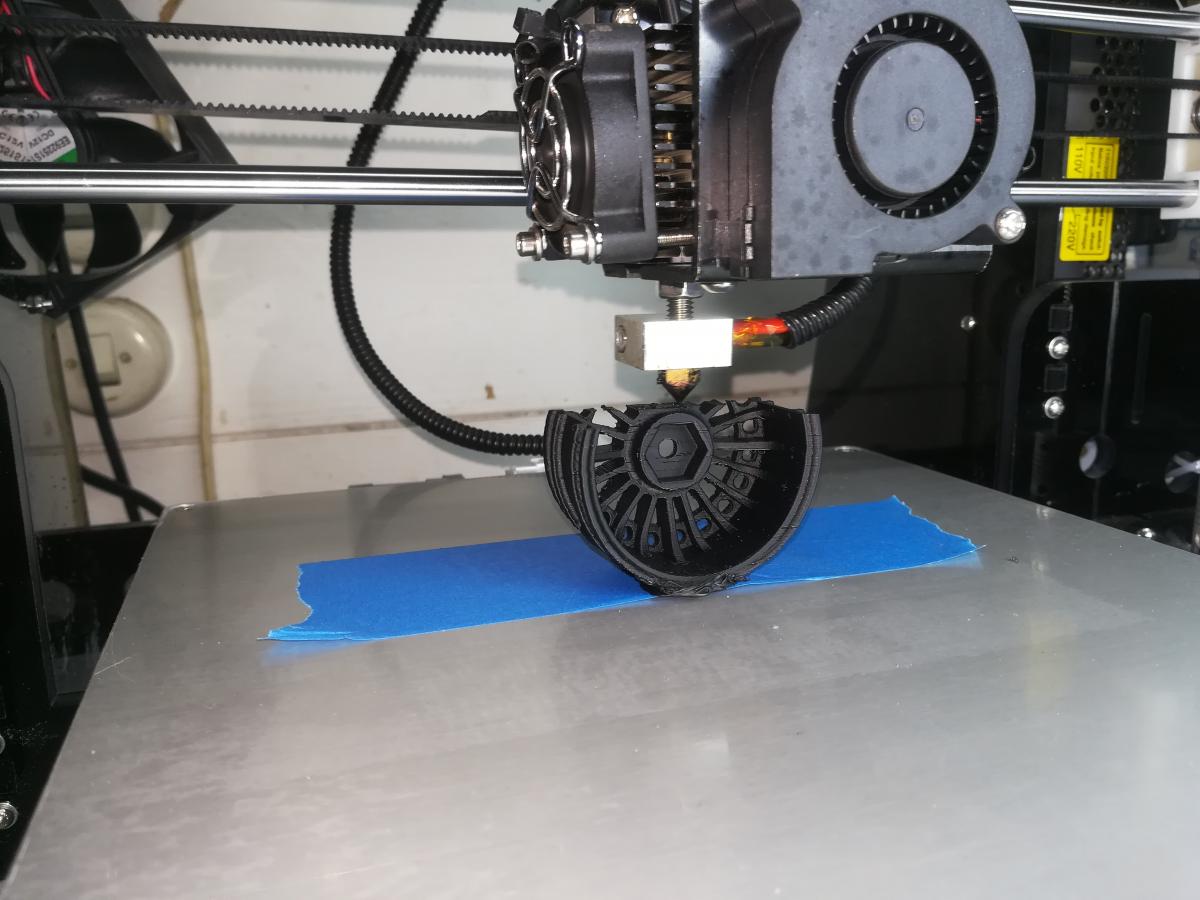

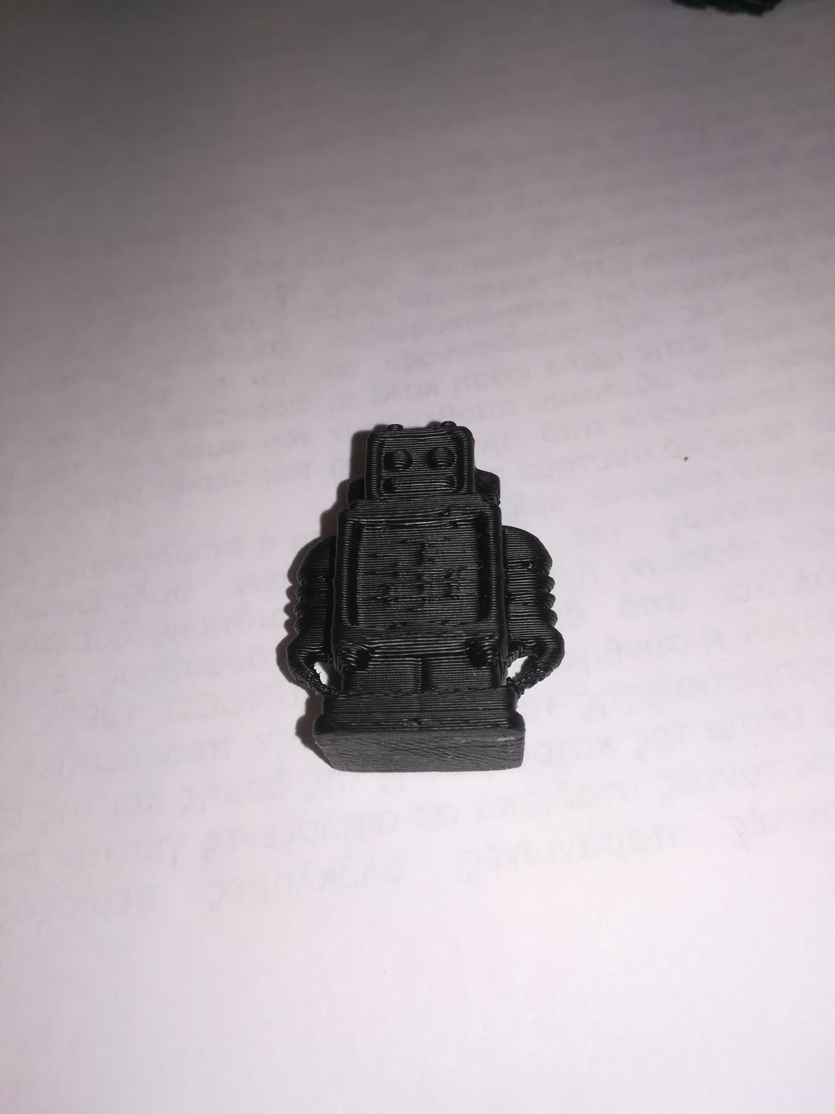

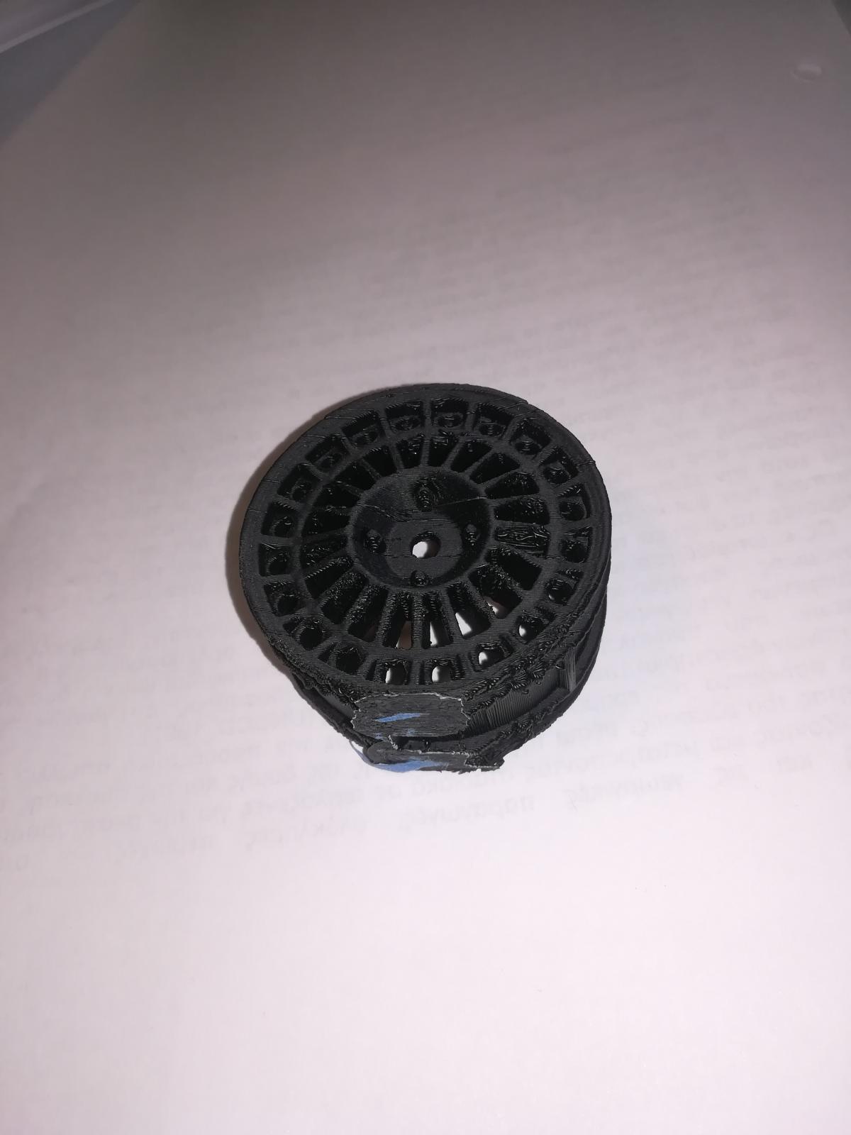

καλησπέρα και χρόνια πολλά,  έχω πάρει και εγώ τον anet a8 εδώ και πολύ καιρό αλλά λόγο δουλειών δεν τον είχα συναρμολογήσει, μεγάλη βοήθεια είχε το διάβασμα σχεδόν όλου του περιεχόμενου του συγκεκριμένου  τόπου ,
μέσα σε δυο δίωρα περίπου τον είχα δέσει, πρώτη εκτύπωση ήταν το ρομποτακι  , σχεδόν αμέσως έκανα την τροποποίηση στον διακόπτη για τον Ζ άξονα και μετά για την ρύθμιση για το τραπέζι.
Έχω πάρει την μπλε ταινία για το τραπέζι  άλλα  με θερμοκρασία  80~100 C  μετά από λίγο ξαπολάει  και πολλές εκτυπώσεις μπλοκάρουν,  νήμα έχω abs αλλά στις δόκιμες είδα ότι κάτω από 220 δεν παίζει.
Μετά από λίγες εκτυπώσεις είδα ότι όλη την δουλεία την κάνει το πλαίσιο και στα μελλοντικά σχεδία θα είναι και συγκεκριμένη μετατροπή του.
παρακάτω έχω και μερικές πρώτες φωτογραφίες από μερικές εκτυπώσεις, τα λέμε.
