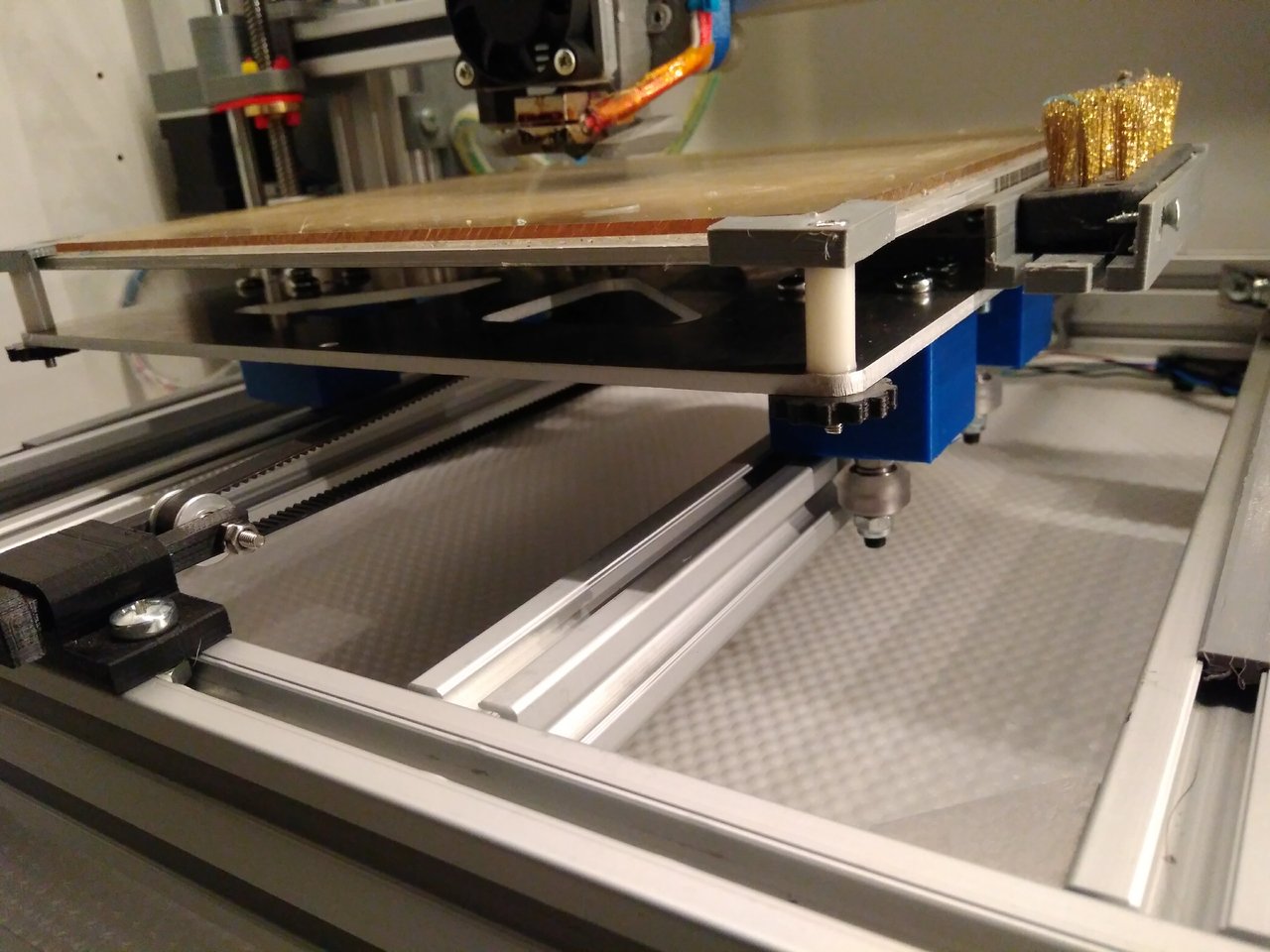

Το project για αντικατάσταση του άξονα X με προφίλ 2020 ολοκληρώθηκε! Με τα custom ends που σχεδίασα, το συνολικό πλάτος του εκτυπωτή έμεινε το ίδιο.
Μετά από αυτό, είπα να δοκιμάσω και τον άξονα Y. Έπαιξε, αλλά θέλει βελτίωση. Για να κεντράρω τα προφίλ και ώστε να είναι παράλληλα και στη σωστή απόσταση μεταξύ τους, ίδρωσα πολύ. Έπρεπε να είχα σκεφτεί να εκτυπώσω κάποιου είδος βάση ή αποστάτες. Είναι υπό σχεδιασμό...

δεν θα ηταν πιο ευκολο να πας σε ραγες σαν αυτες

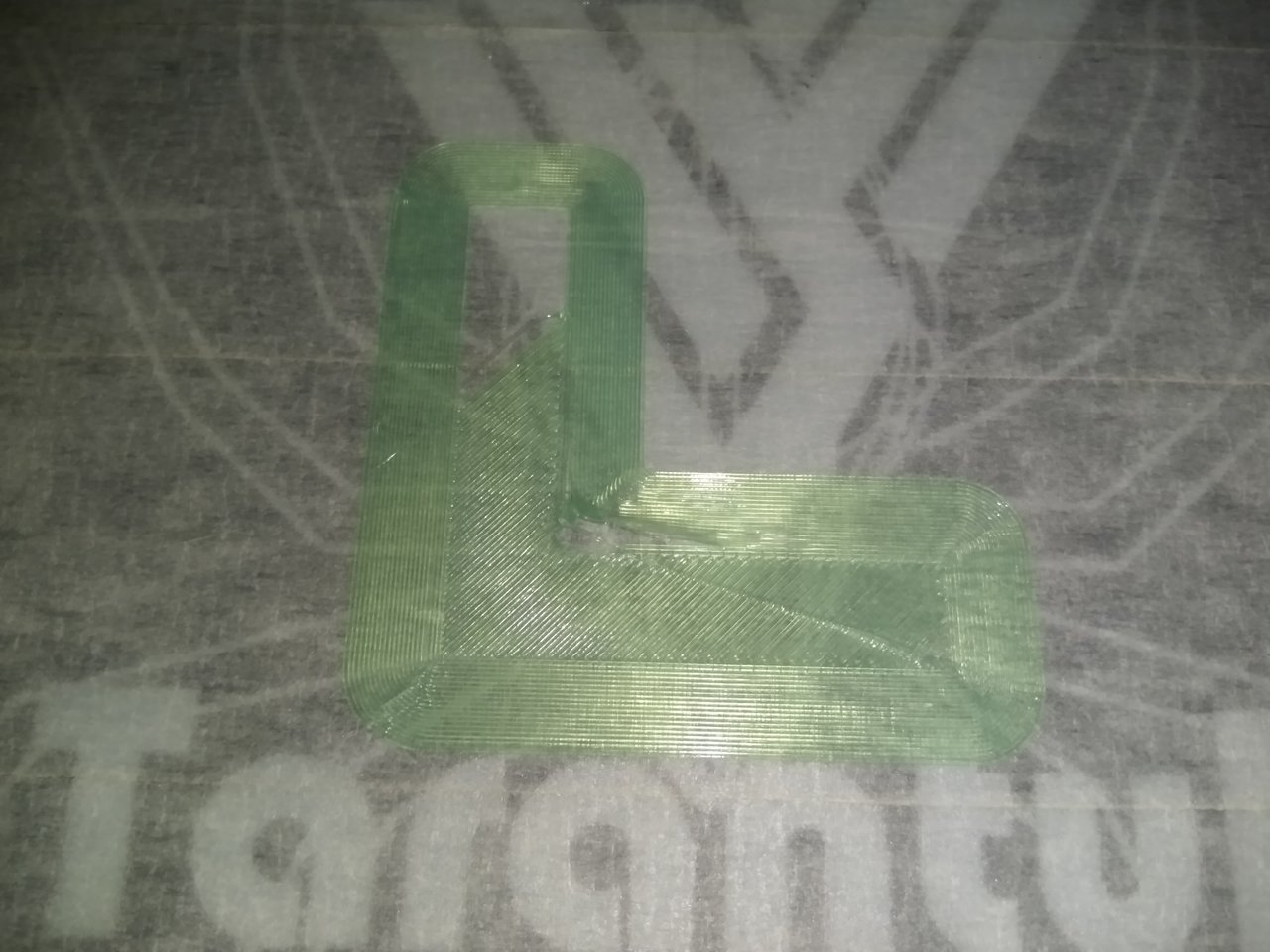

Τωρα τελευταια μου ξεκιναει στο πρωτο layer και κανει αυτα
Ειναι θεμα του οτι δε κολλαει η κατι αλλο?
Και κατω αριστερα παλι το εχεις ψιλοκανει,αλλα στη μεση πολυ.
Αν δε το κανει τοτε ολη η εκτυπωση παει οκ.
Leveling εχω κανει αλλα νομιζω φαινεται οτι ειναι οκ κιολας.
