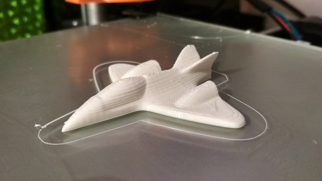

Αφού έσπασα το bracket του step motor στον Ζ άξονα και του end stop και τα αντικατέστησα είπα να ξανά ξεκινήσω τις εκτυπώσεις.
Έφτιαξα κάποια πράγματα αλλά το θέμα με το περίγραμμα πριν αρχίσει να εκτυπώνει τα αντικείμενα που του έχω βάλει ακόμα  δεν έχω βρει γιατί δεν μου το βγάζει ολόκληρο.
Στην φωτογραφία φαίνεται αυτό που λέω , στα αριστερά έχει το περίγραμμα ενώ κάτω και λίγο δεξιά δεν το έχει εκτυπώσει.
35 λεπτά πριν, shadowmann είπε
Ειναι το Skirt αυτο. Αν σου δημιουργεί πρόβλημα αυτό στις εκτυπώσεις τότε αύξησε το αριθμό του περιγράμματος η ρύθμιση γίνεται στο "skirt outlines". Εγώ το έχω στις 3 φορές πριν ξεκινήσει την κανονική εκτύπωση, το πρώτο εννοείται δεν μου το βγάζει ποτέ ολόκληρο αλλά τα υπόλοιπα 2 περίγραμμα κανονικά και μπαίνει στη συνέχεια κανονικά στην κυρίως εκτύπωση δίχως κανενα πρόβλημα.

1 ώρα πριν, shadowmann είπε
σε ευχαριστώ!
αυτό το ρυθμίζω στο cura? γιατί δεν βρήκα κάτι.
επίσης έχετε να προτείνεται κάποιο πρόγραμμα για να κάνω δικά μου σχέδια?
Επιλέγοντας στο Cura δεξιά στις παραμέτρους Built Plate Adhesion το Skirt, ακριβώς από κάτω θα σου εμφανίσει το Skirt Line Count, εκεί ορίζεις τον αριθμό.

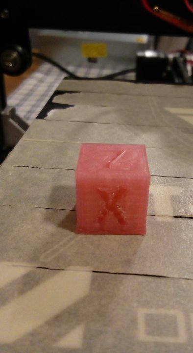

Καλημέρα και από εμένα, κάτοχος ενός Tevo Tarantula εδώ και 3 μέρες.
Νέος με το αντικείμενο οπότε έχουν δημιουργηθεί αρκετές απορίες και προβληματισμοί.
Το ΣΚ έκατσα και τον συναρμολόγησα με την βοήθεια αρκετών video από YouTube και λίγο με την βοήθειά του manual.
Εχθές λοιπόν ήρθε η ώρα να κάνω την πρώτη μου εκτύπωση : calibration cube με PLA, extruder 200C, hot bed 60C έκανα slice με τον cura και το αποτέλεσμα ήταν αυτό
5 λεπτά πριν, panago84 είπε
Για πρώτη εκτύπωση θεώρησα ότι ήταν αρκετά καλή !!

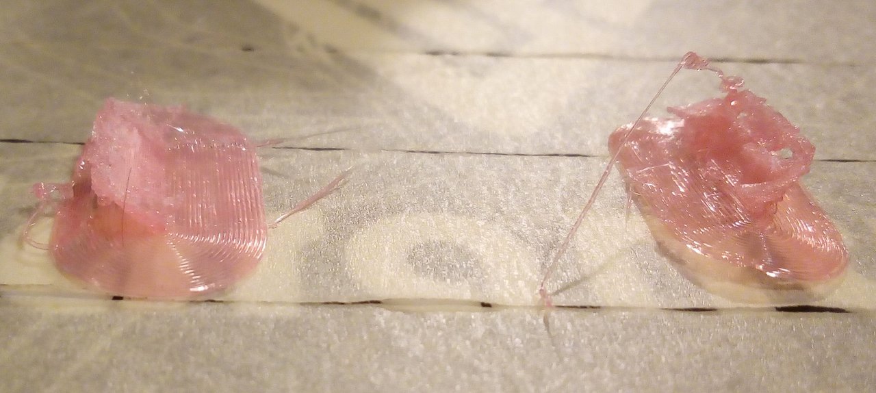

Και μετά προσπάθησα να εκτυπώσω με τις ίδιες ρυθμίσεις αυτό https://www.thingiverse.com/thing:1850163 και το αποτέλεσμα ήταν …
Τι μπορεί να φταίει? Μετά προσπάθησα και με το slic3r αλλά λίγο πολύ είχα τα ίδια αποτελέσματα.

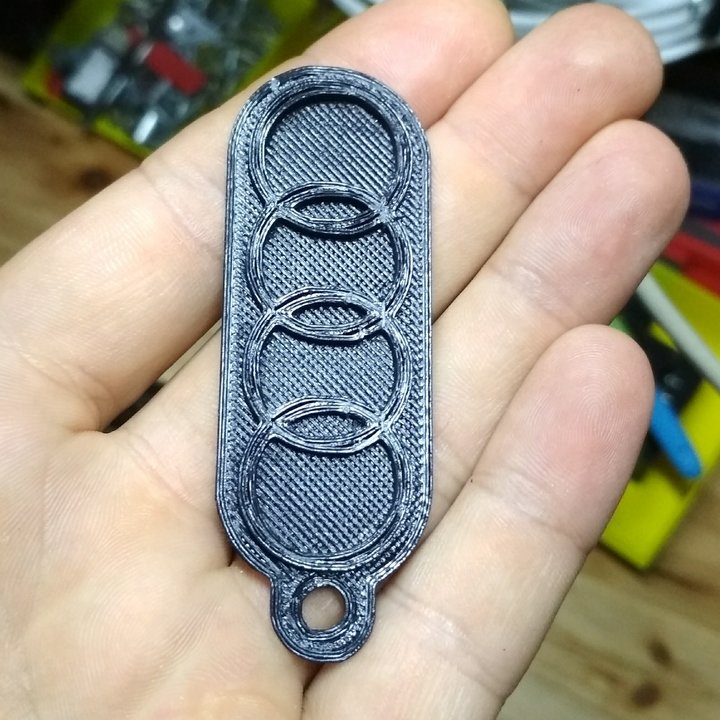

Μετά από αρκετό καιρό που δεν είχα ασχοληθεί με τον εκτυπωτή μου γιατί μου είχε σπάσει τα νεύρα με θέμα underextrusion και ενώ είχα δοκιμάσει θα πάντα δεν κατάφερνα να το λύσω, ασχολήθηκα λίγο χτες και τελικά το πρόβλημα ήταν το φθαρμένο γρανάζι επάνω στο μοτέρ του extruder με αποτέλεσμα να μη σπρώχνει σωστά το filament!! Πραγματικά ήταν και σχετικά απλό και είχα φάει τον κόσμο με ρυθμίσεις στο software που δεν απέδιδαν...
Επισυνάπτω και μια φωτο από τη χτεσινή επιτυχημένη μετά από καιρό εκτύπωση

1 ώρα πριν, panago84 είπε
Και για να κλείσω, υπάρχει κάποιος οδηγός για το τι πρέπει να κάνεις σε κάθε εκτύπωση βήμα βήμα? Δλδ: 1) Preheat 2) Bed leveling 3)…. Για παράδειγμα δεν ξέρω πως χειρίζεσαι το νήμα αφού τελειώσει η εκτύπωση !!! περιμένεις να κρυώσει ο extruder και μετά το βγάζεις πάλι ή το αφήνεις ως έχει?
Δοκίμασε να περιστρέψεις το αντικείμενο ώστε το άνω μέρος να πατά πάνω στο τραπέζι από τον slicer σου. Δες τη φώτο στο λινκ από thingiverse που έβαλες όπου το αντικείμενο είναι με κίτρινο χρώμα.
