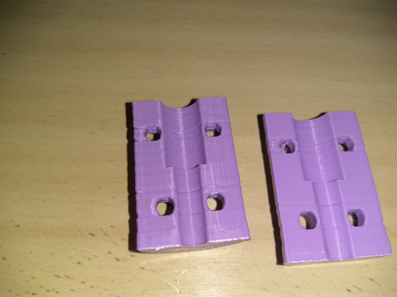

Θελω μια βοηθεια με ενα θεμα που εχω.
Μου εμφανιζονται οριζοντια κοψιματα σε συγκεκριμενα υψη και μου χαλανε τις εκτυπωσεις.
Παλαιοτερα δε τα ειχα αυτα,αλλα δε θυμαμαι τι πειραξα ενδιαμεσα και εμφανιστηκε.
Το ειχα και πριν βαλω προχθες τα brackets.
Στην αρχη μου φαινοταν για womble.
Εβγαλα ραβδο,τη καθαρισα προσπαθησα και την εβαλα οσο πιο ευθεια μπορεσα,πηρα και κανουργιο coupler τον εβαλα 3-4 φορες διαφορετικα και δοκιμασα αλλα τιποτα.Σχεδον στα ιδια σημεια μου το εκανε και πριν τον ξυλωσω τελειως.Το λεω γιατι σκεφτηκα και το ενδεχομενο κανα ροδακι να την ακουσε.
Τι αλλο να δω?Δε μπορω να εκτυπωσω πλεον πραγματικα,καθως κοβονται τα αντικειμενα εκει.
Απο ρυθμισεις εχω 50mm/s,0.2 height και χρησιμοποιω cura.Μηπως παραειναι χοντροκομμενες οι ρυθμισεις που του εχω?
Αρκετα πιθανο να παιζει ρολο και το κακο fillament και να το επιδεινωνει το θεμα.

  • Moderators
3 ώρες πριν, Dantε είπε
εχεις καλιμπραρει καλα τον extruder?
μετα μπορει να παιζει ψιλο βουλωμενο nozzle , η ακομα και φθαρμενο κοιταξε τα
11 ώρες πριν, Inuyasha είπε
Τον ειχα καλιμπραρει.
Το θεμα ειναι οτι μου το εκανε και με τον μαμα και με τον titan.Αφου τους ειχα καλιμπραρει και τους δυο.
Επισης το κανει σε συγκεκριμενο υψος,αρα πρεπει να ειναι κατι σχετικα με τον Ζ αξονα.
