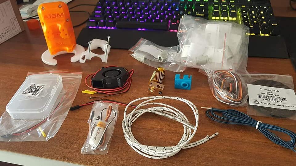

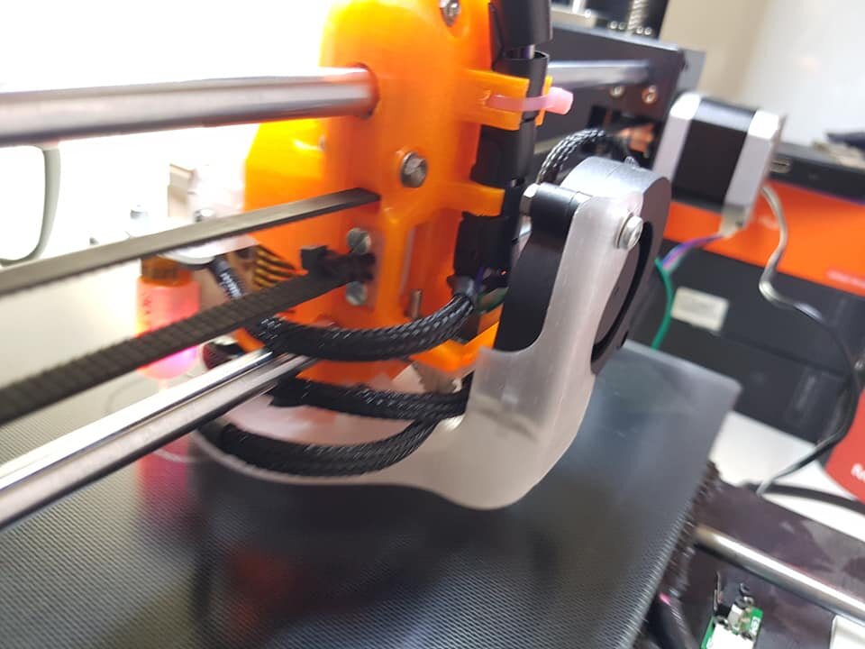

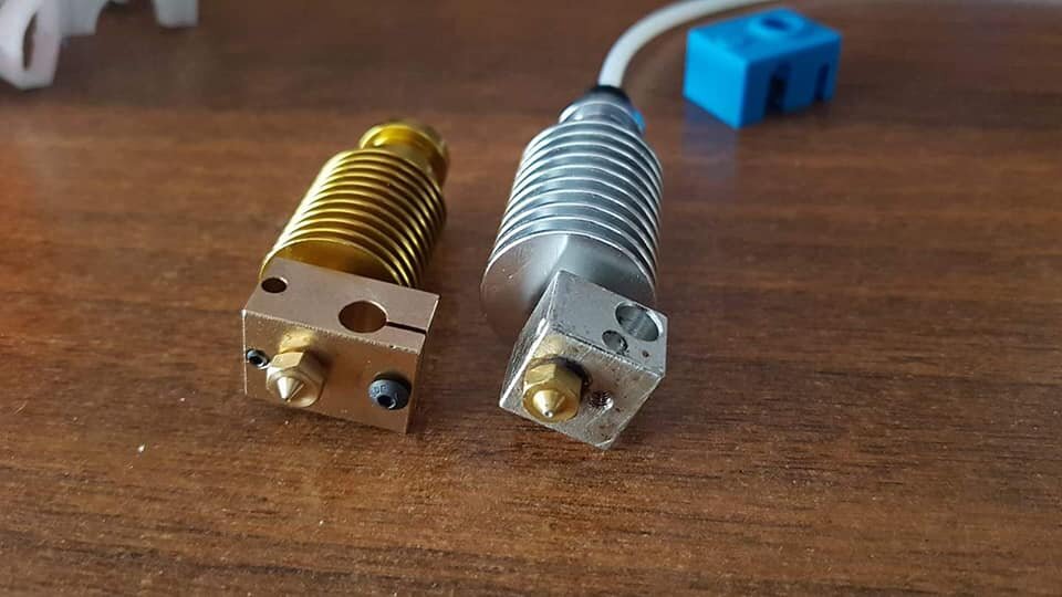

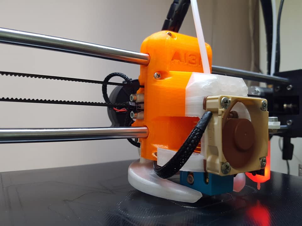

Ωπ...δεν ήξερα ότι υπάρχει Thread εδώ..

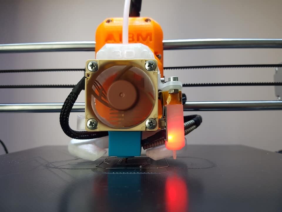

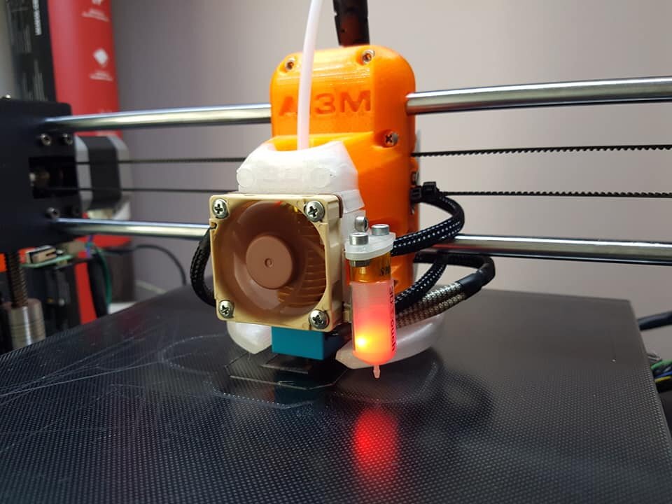

Είπαμε να αναβαθμιστούμε λίγο...(για 3η φορά) μετά από προηγούμενες αναβαθμίσεις: τροφοδοτικού σε Meanwell 350LRS, εξωτερικά Mosfet, TMC 2208 drivers, 12αρηδες fan για ησυχία ...
Αυτή την φορά:
1)BLTouch για αυτόματο leveling..
2)Extruder E3D V6 (clone).
3)Δυνατότερο heater ,καινούργιο thermistor, radial fan, και igus bearings.
Όσοι έχετε θέματα με bed leveling και πιάνουν τα χέρια σας..το BLTouch είναι must...ή Έστω firmware με manual mesh leveling...

Για τα igus εκτυπωσες block? Αγορασα μια 10αδα αλλα δεν ξερω πως θα ηθελα να τα βαλω... Μεταλλικα block δεν βρισκω..
Τα τυπωσα...
Ουτε εγω εχω πετυχει μεταλλικο..αλλα και τι να το κανεις? Αν τα σφιξεις τα περιοριζεις

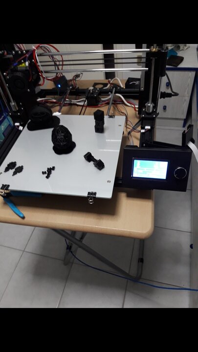

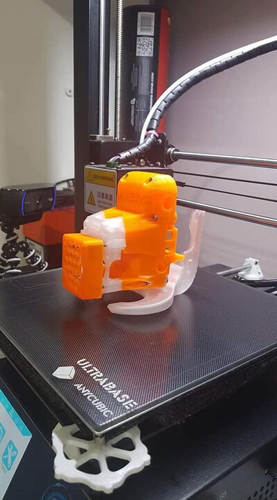

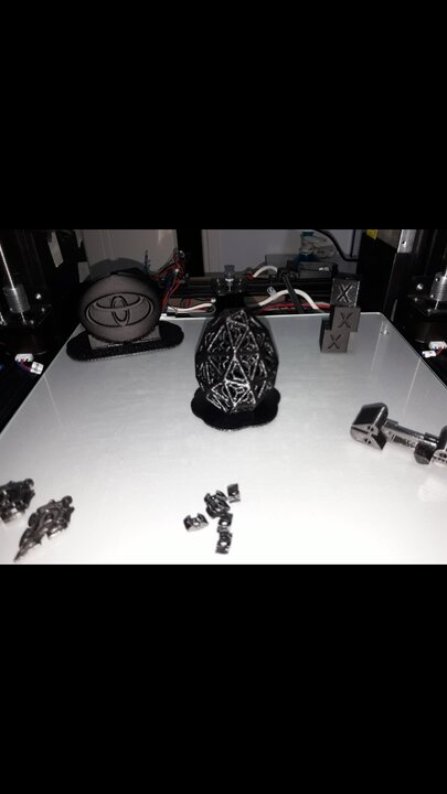

Να και το δικο μου setup και οι λιγες εκτυπωσεις μου! Ετοιμαζω "play room" με enclosure, γτ αυτο το τραπεζι δεν κανει για τπτ. Δεν ξερω αν φαινονται καλα το πρωτο mosfet box μου, fan cover για το τροφοδοτικο και βαση για την καμερα του raspberry. Κυριως σε 0.3 αναλυση για να γλιτωσω χρονο. Οταν βρει την θεση του θα κυνηγησω και παραπανω ποιοτητα.

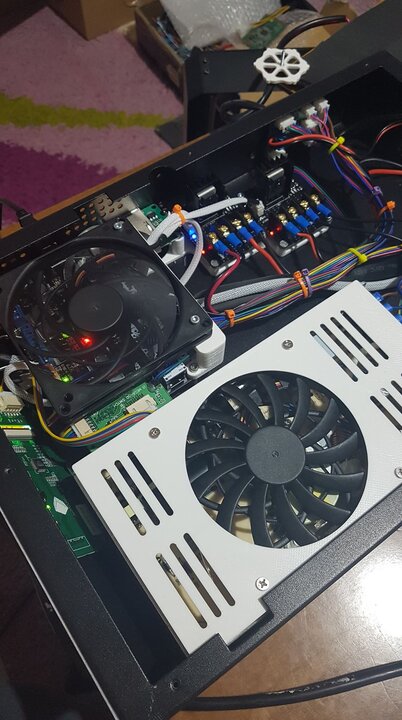

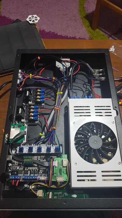

Θελω να βγάλω το τροφοδοτικό, μητρική και mosfet σε άλλο "κουτί". Όπως είδα στις φωτό σου. Ώστε μέσα στο enclosure να μείνει μόνο ο σκελετός.
Αν εκτυπώσω, ακόμα και το μέγιστο 30x30 κουτί δν νομίζω να τα βολεψω ανετα...
Ναι έτσι θα κάνω. Του ρεύματος καλό καλώδιο με κλέμα και των εντολών κατι λεπτά που έχω και θα τα κολλήσω με καλάι.
