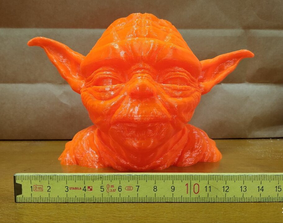

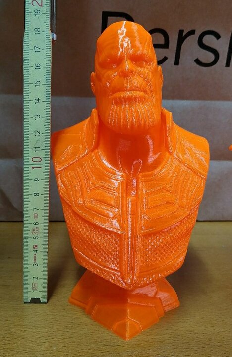

Τελικά κατάφερα να κάνω ολοκληρωμένη εκτύπωση. Το πρόβλημα μου ήταν το Hotend το οποίο το άλλαξα και όλα καλά.
Ευχαριστώ όσους βοήθησαν.
@nkarama Το Hotend που πήρα τελικά, αν και δεν είμαι έμπυρος, για τα 10ευρώ που έκανε το βρίσκω καλό. Ευκολο στην τοποθέτηση γιατι το μόνο που πρέπει να κάνεις είναι να το ζεστάνεις και απλα να σφήξεις τα μέρη. Από θέμα εκτύπωσης θα το συγκρίνω με εκτυπώσεις φίλου μου και θα πω είναι σχεδόν ίδιο σε ποιότητα (αν και αυτό έχει να κάνει και με τις ρυθμίσεις φαντάζομαι).
Ορίστε το πρώτο μου αποτέλεσμα (δεν βλέπω την ώρα να γυρίσω σπίτι να βάλω και αλλα):
75184098_878382765897171_7632901494882172928_n.jpg.4095b6276e57395eeb969c51a07f27f9.jpg75204386_1343215322525219_4158357631993380864_n.jpg.974c35bd922b314a1a6d4b65475d987b.jpg
