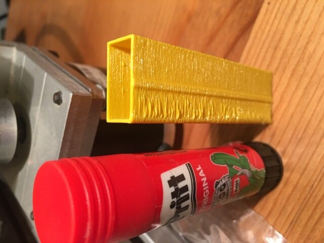

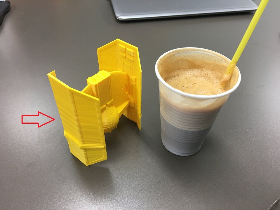

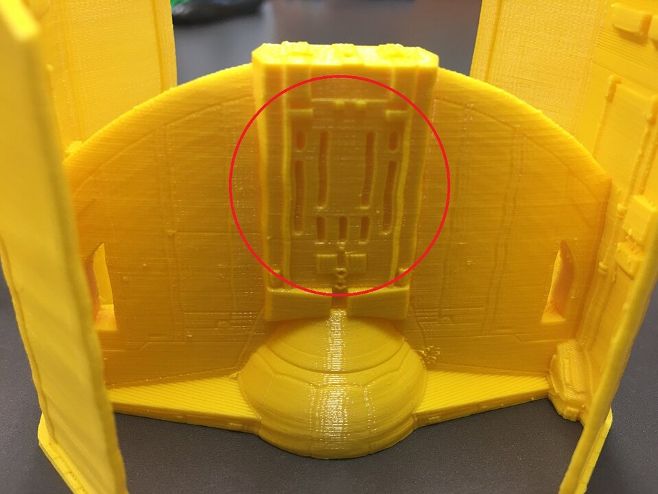

ειπα να εκτυπωσω τιποτα να περασει η ωρα. γνωριζει κανεις τι προκαλει το συγκεκριμενο προβλημα κυματισμου? φαινεται οτι το κανει σε εναν αξονα περισσοτερο. στα troubleshooting του simplify3d δε  το βρηκα...
ο εκτυπωτης ειναι κατασκευασμενος απο εμενα στυλ i3 με ΙΤΕΜ κλπ στιβαρη κατασκευη, direct extrusion, δουλευει κανα 4ρι χρονια. Τυπωνω με simplify3d 4.1.2 και marlin 1.1.0 firmware σε ramps 1.4

28 λεπτά πριν, GeorgeVasil είπε
Καθ'υψος είναι τυπωμένο?
Αν ναι πιθανόν να είναι στραβά τα Ζ rods?
Έχεις βάλλει τίποτα couplings?
σωστο δε το ειχα σκεφτει... ραβδοι 8mm ειναι οι οδηγοι, λες να κανουν τη ζημια οι ντιζες που εχω για το Ζ?
1 ώρα πριν, fuz10n είπε
Βγάλτα και σύρτα σε μια γυάλινη επιφάνεια να δεις. μόνο έτσι θα καταλάβεις.
Μιλάω για τα leadscrew.
To Ζ-wobble το φτιάχνεις με συνδυασμό 3 ανταλλακτικών
1. Νεα leadscrew (ίσια)
2. Flexible couplings . (Ένωση του μοτέρ με το leadscrew και απορρόφηση κραδασμών κτλ) (https://www.aliexpress.com/item/32726625252.html?spm=a2g0s.9042311.0.0.cad24c4deLlzjr)
3. Anti-Backlash nut (https://www.aliexpress.com/item/32889413642.html?spm=a2g0o.productlist.0.0.3e2d6f94hfNx6b&algo_pvid=ac000ae7-3222-4b9c-974f-bc6bf57c777b&algo_expid=ac000ae7-3222-4b9c-974f-bc6bf57c777b-4&btsid=16ea93a1-540d-4e02-a0d9-9a7af1eb0402&ws_ab_test=searchweb0_0,searchweb201602_7,searchweb201603_55)
Αν δεις επαναλαμβάνεται η στραβωμάρα πάνω στο print οπότε γίνεται κάθε X περιστροφές. Οποτε κατα 99% ειναι αυτο.
2 ώρες πριν, GeorgeVasil είπε
ευχαριστω για την αναλυτικη απαντηση.
εντωμεταξυ σχεδιασα ενα τεστ για να δω τι παιζει, και δεν μου εκανε το προβλημα, αρα μαλλον ειναι θεμα ταχυτητας/τεντωματος του filament (ισως ζοριστηκε να τραβηξει γιατι εχω προχειρο καρουλι και εχανε βηματα στον αξονα)
ευκαιρια να φτιαξω και τα zits στην αρχη της περιμετρου 😁
Ta steps του extruder είναι calibrated?
Αν δεν τραβούσε filament στην πρώτη περίπτωση θα είχες under-extrusion... oxi wobble.
Εδω στην μια γωνία έχεις over extrusion...βγάζει παραπανω filament απο οτι πρεπει...ή εχεις θεμα με το retraction.
Ποσο retraction distance έχεις ορίσει?
1 ώρα πριν, GeorgeVasil είπε
ειναι καλιμπραρισμενο ναι. retraction 2mm.
απο οσο διαβασα, επειδη το σημειο που κανει overexteusion ειναι το ξεκινημα νεου layer, χρειαζεται λιγοτερο restart distance...
εδω:
ουσιαστικα να κανει λιγοτερο extrude μετα απο retract. εβαλα -0,2 και το προβλημα διορθωθηκε:
μια χαρα λοιπον!
Το περίεργο είναι ότι δεν έχεις wobble όπως στο άλλο print.
Είναι και τα 2 print ίδια ταχύτητα? Εκτος αν φταιει που ειναι πιο απλο το σχημα...αλλα αν ειχες wobble θα επρεπε να ειναι εκει σε καθε ψηλο print.
Μηπως το belt του X ειναι χαλαρο και λογο επιταχυνσης (οταν αλλαζει θεση) στο κανει? Τσεκαρε το λιγο.
ιδια ταχυτητα. κααατι συμβαινει ναι. νομιζω εχει να κανει με τη ροπη του Χ, η μονη διαφορα με πριν ειναι καλυτερη τροφοδοσια νηματος. ειχα μαγκωματα στο προηγουμενο. θα το βρουμε.
αυριο αλλαζω και stepper drivers σε tmc2130 μπας και ησυχασουμε απο τα μουγκρισματα κιολας.
