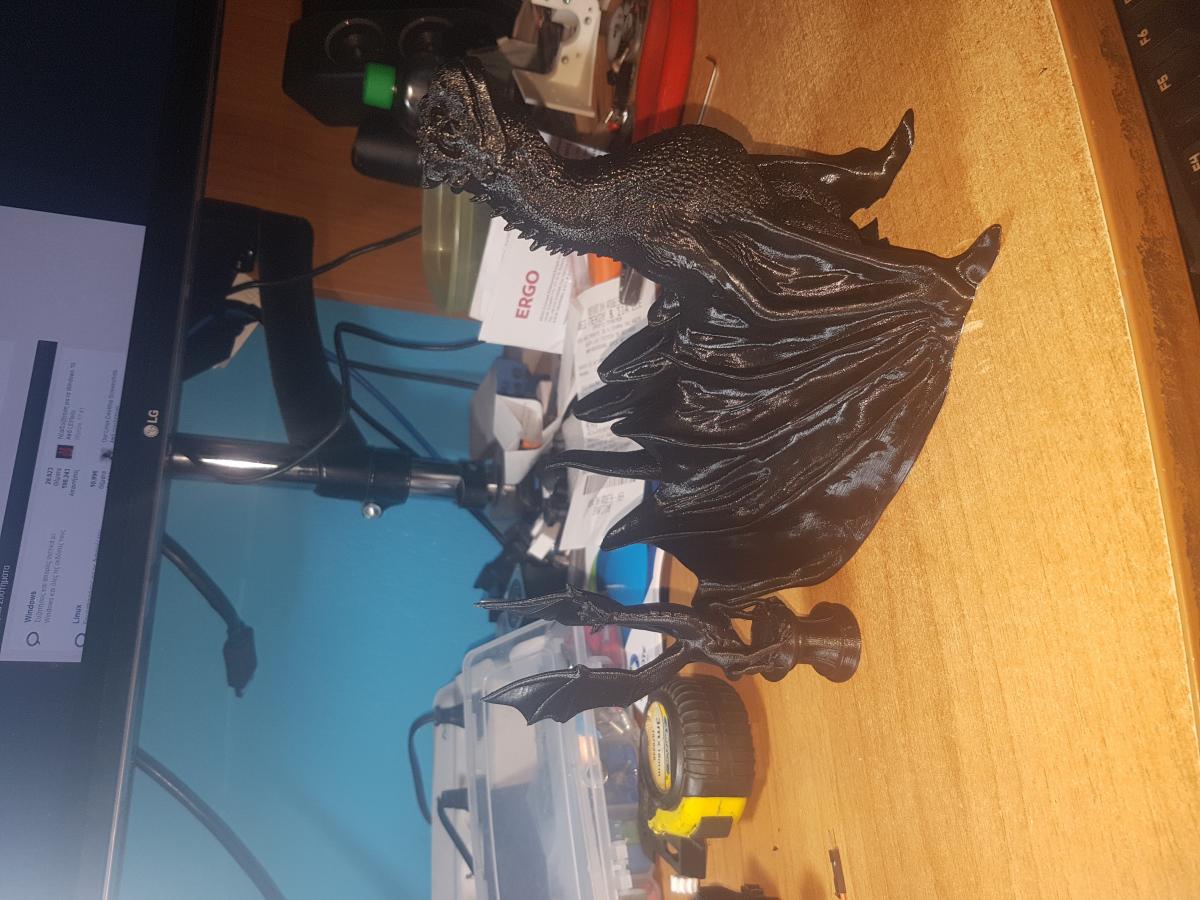

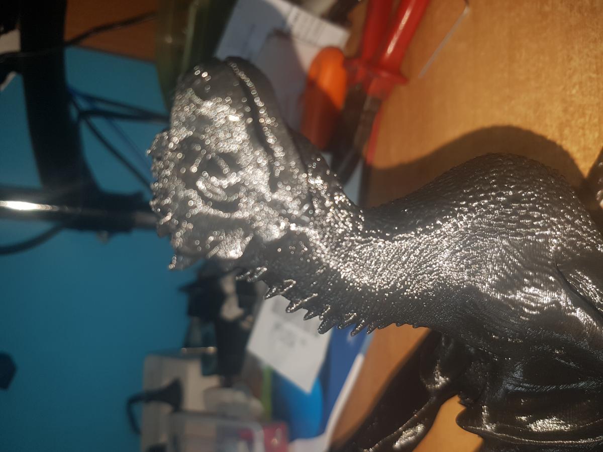

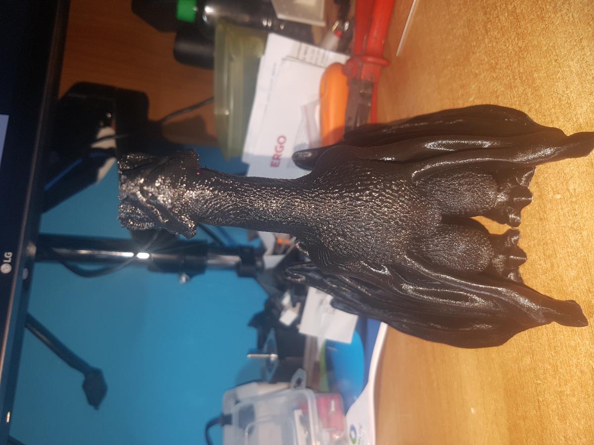

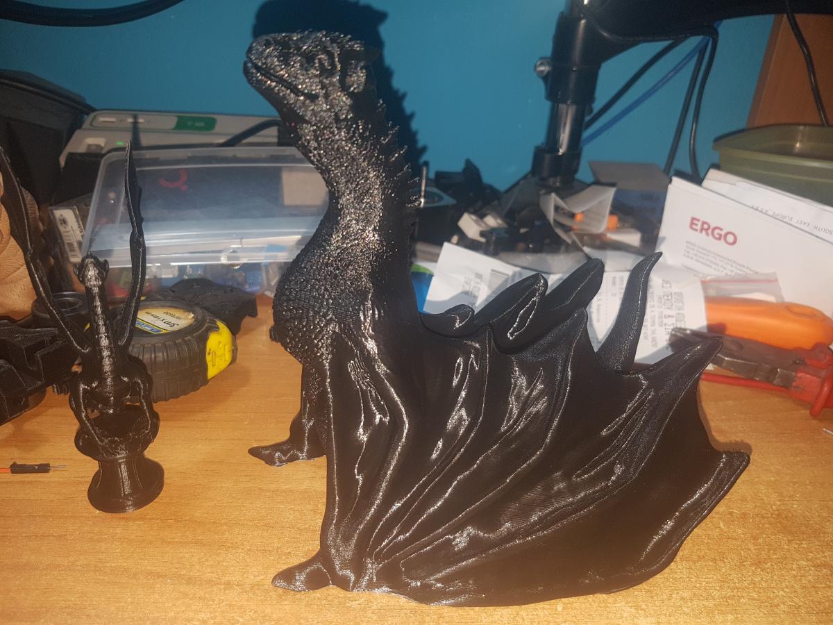

Μάλλον είναι καλό το αραχνοειδές, πρώτη εκτύπωση, καμία ρύθμιση πλην bed leveling με το μάτι. Θερμοκρασίες κουτουρού ABS, αφού δεν ήξερα καν τι υλικό ήταν το καρούλι δώρο! O κύβος στο χέρι μοιάζει σαν αγορασμένο παιχνίδι.
+1 tarantula με το μεγάλο bed.

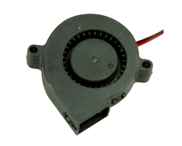

Έχουμε καμία καλή πρόταση για radial ανεμιστηράκι; Κατά προτίμηση από ελλάδα, αλλιώς απ' έξω.
Radial ποια εννοείς? Τα κλασικά η το part cooling?
30mm/40mm και blower (part cooling) έχει το cableworks.gr αλλά και τι 3dedge. Eu σίγουρα
Αν θέλεις απλά ανεμηστηρα μια 30μμ η 40 μμ κοιτάς γενικότερα skroutz.gr ανάλογα πόσα λεφτά θέλεις να δώσεις

Σαν αυτό της εικόνας. Για layer fan το θέλω, και διαβάζω ότι είναι αποδοτικότερα από τα κλασικά για χρήση με fan shroud/duct
