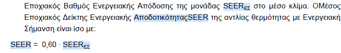

 ως αερόψυκτες Α/Θ ειναι οι αντλιες .. γιατι οταν ζηταει το προγραμμα να βγαλεις βαθμο αποδοσης υπάρχει ολοκληρη μελετη που σου λεει πως υπολογιζεςι το cop για την αντλια .. οταν μια αντλια με διαφημιστικο 5 cop (υπολογιζεις εσυ 4,20 απο τον τυπο) ε δν γινεται ενα κλιματιστικο να εχει cop 5-6 .. την καταλαβαινει το προγραμμα σαν αντλια και ανεβαζει το σπιτι πολυ.
ε ναι ξερω αρκετοι το μελετησαν αλλα ολοι την πατανε .. στον υπολογισμο βαθμου αποδοσης εχει πετραλαιο λεβητα κλπ δν εχει κλιμα

Επειδή δεν έχεις ιδέα και επιμένεις. Πρώτα ξεκαθάρισε τους βαθμούς απόδοσης. Το COP σου το δίνει ο κατασκευαστής, το SCOP υπολογίζεις εσύ. Δεν θα σου βρω τίποτα από την οδηγία, δεν είναι μέρος εδώ για  μάθημα. Απλώς λέω μην είστε τόσο σίγουροι όταν δεν γνωρίζεται και παίρνετε και άλλους στον λαιμό σας.
ααα το παμε ετσι?
χααχαχα και το εποχιακο πρεπει να σου δινει αργορι μου και βγαζεις εσυ μετα απο τον τυπο του τεε..
Εχουν εναν ονομαστικο COP ΣΟΥ ΔΙΝΟΥΝ στις αντλιες το SCOP (εποχιακο) που αυτο περνεις και βγαζεις τον τελικο βαθμο αναλογος το μεσο αερα, σωματα η ενδοδαπεδια.. θες να το παμε πιο αναλυτικα? το scop τον εποχιακο στο δινει δν υπολογιζεις τιποτα .. τετοια γινονται και μετα παρακαλανε να μην κοπουν λεφτα στο Β ΠΕΑ πεα ..
εναι πως να τα βρεις αφου δν ισχυουν αυτα που λες

τοπικη ειναι η αντλια που εχεις εσυ σαν διαμερισμα μονος σου.. κεντρικη ειναι οταν ειναι και σε αλλους π.χ. μια μεγαλη αντλια 16kw σε 3-4 διαμερισματα.. παιδια μην επιμενετε
γτ εκανε οτι νανε ανεβηκε .. βαζει α/θ με cop οτι δινει ο κατασκευαστης και το προγραμμα την καταλαβαινει σαν αντλια θερμοτητας σουπερ ντουπερ για αυτο.. κλασικο λαθος
επειδη βγαζει ζεστο αερα δν παει να πει οτι ειναι και μεσο θερμανσης ΓΙΑ ΤΟ ΤΕΕ ... και ο μηχανικος αερισμος βγαζει ζεστο αερα ειναι μοναδα θερμανσης?  οχι

το cop ειναι marketing αυτο που δινουν και στις αντλιες λεει 4-5 αλλα ειναι 1,6-2,2 ο εποχιακος.. μην ψαρώνετε οπως και το seer π.χ. στα κλιματιστικα δν το βαζεις οσο το λεει αλλα με μειωση
τους ξεχωριζει αντλιες θερμοτητας και ψυκτες.. παιδια οτι νομιζετε καντε εμενα δν με νοιαζει .. απλα ποσοχη μην την πατηστε δεν μπορω να αλλαξω σε κανεναν γνωμη ..
μην πυροβολειτε τον αγγελιοφορο παιδια τετοια λαθοι γινονται και ερχομαστε σε δυσκολη θεση να υπογραφουμε πεα λαθος για να μην χασουν λεφτα

η δικια σου? δν μου απαντησες.. τι αλλαζει εαν εισαι μηχανολογος η τοπογραφος η ηλεκτρολογος? αλλαζει κατι ?
εισαι δν εισαι σιγουρος το τεε ειναι ξεκαθαρο εαν δν μου δείξεις την παραγραφο που λεει πως υπολογιζεις την αποδοση θέρμανσης του κλιματιστικου οτι λες εινια αερολογιες.. εαν μου δειξεις τα περνω ολα πισω ζηταω συγνωμη κλπ.. ΠΡΟΣΟΧΗ οχι ναμ ε βρεις τον τύπο με fancoil αλλα του κλιμαιστικου.. αααα και τον εποχιακο βαθμό θελω στο product finch

Και για να ξεκαθαριστεί το θέμα με τα κλιματιστικά.
ΝΑΙ μπορούν να θεωρηθούν μονάδα θέρμανσης και πρέπει να καλύπτουν το 100% της κατοικίας.
ΝΑΙ βοηθούν στην επίτευξη του στόχου.
Το θέμα είναι θερμική άνεση που σου παρέχουν.
