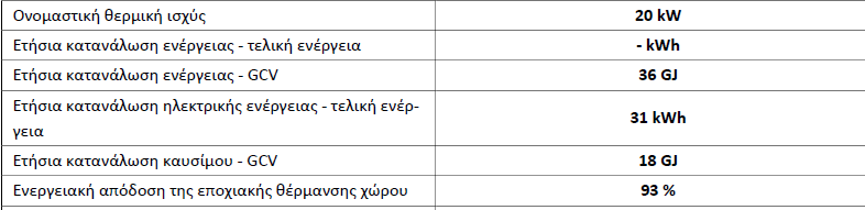

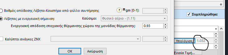

συμφωνω αλλα τσεκαρε λιγο εδω αυτοματος υπολογισμος .. τα πραγματα δν εινια τοσο απλα.. και γω οταν το πρωτο ειδα ελεγα αποδοση πανω απο 1? πανω απο 100% ως γινεται? και ομως
ο υπολογισμος ειναι αυτοματος απο το προγραμμα με τα τετραγωνικα, οψεις κουφωματα του σπιτιου.. ο λεβητας υγραεριου για τους υπολογισμους ξεκιναει με 1,09 αποδοση απο το τεε
παρε τηλ στο ΤΕΕ και πες το 109% αποδοση το υγραεριο για τους υπολογισμους και 111% το φυσθκο αεριο.. στο πεα συμφωνα με το ΤΕΕ που οι ΥΠΟΛΟΓΙΣΜΟΙ οπως βλεπεις ειναι αυτοματα (βαζεις μονο την εποχιακη) ξεπερναει το 100% η την μοναδα..
αυτος ο λεβητας φυσικου αεριου με 93 εποχιακη αποδοση
βγαζει αποδοση τελικη για το πεα συμφωνα με το τεε 1.032 η 103,2%
Για πήγαινε λίγο στην καρτέλα Διανομή - Θέρμανση και δείξε μας τι επιλογές σου δίνει στις τερματικές μονάδες.
