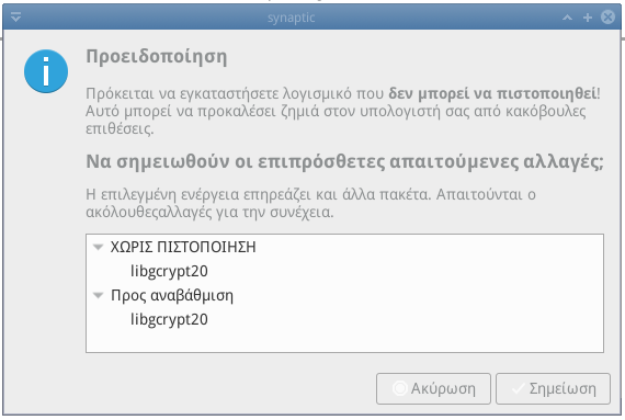

Le Perv Δημοσ. 17 Ιουνίου 2017 Μέλος Δημοσ. 17 Ιουνίου 2017 Synaptic βλεπω... Norton? Synaptic ναι. To Νορτον δε το καταλαβαινω. Τι ρωτας? Φορτωνω το Synaptic να κανω δουλεια μου, γιατι εχω αγνοια μερικων βασικων πραγματων. Με ειδοποιησε το apt-Notifier οτι υπαρχει 1 ενημερωση διαθεσιμη. Ρωταει πως να γινει η ενημερωση, μεσω "apt-get upgrade" ή "apt-get dist-upgrade"? Εγω απαντω Kαι παω μεσω Synaptic. Εχω κι αλλα προβληματα, απο το να ασχολουμαι με ερωτησεις τυπου "Γιαννης, ή Γιαννακης".

Le Perv Δημοσ. 17 Ιουνίου 2017 Μέλος Δημοσ. 17 Ιουνίου 2017 Πρεπει να μπει στα Aστεια το θρεντ Τελος παντων... Προσθεσα καποια αποθετηρια που ειχα αποκλεισει. Βρηκε κι αλλες ενημερωσεις. Πατησα εγκατασταση και δε με ξαναρωτησε. Τωρα, τι αλλαξα? Το εκανε γαργαρα το "πιστοποιητικο"? Το βρηκε αλλου? Μπερδευτηκε? Μαλλον δε θα το μαθω ποτε. Ας ειναι. Παμε παρακατω.
vadou Δημοσ. 17 Ιουνίου 2017 Δημοσ. 17 Ιουνίου 2017 upgrade upgrade is used to install the newest versions of all packages currently installed on the system from the sources enumerated in /etc/apt/sources.list. Packages currently installed with new versions available are retrieved and upgraded; under no circumstances are currently installed packages removed, or packages not already installed retrieved and installed. New versions of currently installed packages that cannot be upgraded without changing the install status of another package will be left at their current version. An update must be performed first so that apt-get knows that new versions of packages are available. dist-upgrade dist-upgrade in addition to performing the function of upgrade, also intelligently handles changing dependencies with new versions of packages; apt-get has a "smart" conflict resolution system, and it will attempt to upgrade the most important packages at the expense of less important ones if necessary. So, dist-upgrade command may remove some packages. The /etc/apt/sources.list file contains a list of locations from which to retrieve desired package files. See also apt_preferences(5) for a mechanism for overriding the general settings for individual packages. ref / man Κοινώς, εκτός αν είσαι κάποιος sysadmin/χρειάζεται για κάποιο λόγο να έχεις τον απόλυτο έλεγχο των αναβαθμίσεων, καλύτερα να χρησιμοποιείς dist-upgrade. Ή τουλάχιστον εγώ αυτό καταλαβαίνω. Για το μήνυμα του synaptic δεν ξέρω, δεν το χρησιμοποιώ. 1

Le Perv Δημοσ. 17 Ιουνίου 2017 Μέλος Δημοσ. 17 Ιουνίου 2017 Η πλακα ειναι οτι τωρα που εβγαλα ακρη με τα "apt-get upgrade" και "apt-get dist-upgrade", προσπαθω να καταλαβω "Τι εκανε το Synaptic απο τα δυο?" Γιατι τη δουλεια την εκανα με Synaptic. Aν θυμαμαι καλα (90% θυμαμαι) οτι ειχα απεγκαταστησει το Firefox και το flash. Ξαφνικα βρεθηκα με εγκατεστημενα και τα 2. Μαζι με εξτρα wallpapers και αλλα πραγματα που δε προλαβα να παρω χαμπαρι. Οσο τα εβλεπα να κατεβαινουν ενα-ενα πανικοβληθηκα, η αληθεια ειναι. Φοβηθηκα μην αλλαξει τοσο πολυ η διανομη και χαθω στις αλλαγες, ειτε καταληξω με καθαρη DEBIAN. (οπως το παθαιναν αυτοι με το Μιντ και εβλεπαν Ubuntu) Τριτονα, αυτο ειναι ultra-upgrade. Συμπεραινω οτι εκανε "dist-upgrade". Κακως για μενα. Το αλλο ηθελα.

vadou Δημοσ. 18 Ιουνίου 2017 Δημοσ. 18 Ιουνίου 2017 Λίγο δύσκολο να σου έκανε εγκατάσταση firefox, χωρίς να τον έχεις ήδη, με ένα dist-upgrade. Δε θα έπρεπε τουλάχιστον.
jim_p Δημοσ. 18 Ιουνίου 2017 Δημοσ. 18 Ιουνίου 2017 Για το "χωρις πιστοποιηση". Καθε σωστο debian repo εχει τα πακετα του signed με καποιο gpg key, ωστε το apt να ξερει οτι αυτο που κατεβασε ειναι "αυθεντικο" πριν το εγκαταστησει. Αν βαλεις ενα repo χωρις να βαλεις μετα το κλειδι του και μετα το apt χρειαστει καποιο πακετο απο αυτο το repo, το αναγνωριζει σαν unsigned και σου βγαζει την προειδοποιηση που βλεπεις. Βεβαια, στην περιπτωση σου, ειχες ηδη εγκατεστημενο το ιδιο πακετο, προφανως απο αλλου, και ηταν signed. Για τη διαφορα upgrade vs dist-upgrade. Επειδη το man τα κανει περιπλοκα, το σκετο upgrade κανει την αναβαθμηση στα πακετα που εινια ηδη εγκαταστημενα ΧΩΡΙΣ να βγαλει καποο ή να βαλει καποιο επιπλεον. Το dist-upgrade κανει την ιδια δουλεια, μονο που μπορει να βαλει ή να βγαλει οτι κρινει αναγκαιο. Η αντιστοιχη ρυθμιση στο synaptic ειναι στο settings > preferences > system upgrade. Η επιλογη "smart upgrade" αντιστοιχει σε dist-upgrade και η "upgrade" σε σκετο upgrade. Για τον ανεπιθυμητο ff. Ισως καποιο πακετο απο αυτα που εβαλες να εχει σαν εξαρτηση το (virtual package) www-browser, πχ το lxde, το οποιο απαιτει στο συστημα να υπαρχει ενας browser και ετσι το apt να εβαλε τον ff, ο οποιος ειναι πρωτος στη σειρα προτεραιοτητας για www-browser. Αν δεν θες να συμβαιενι κατι τετοιο, λες στο apt πως ακριβως το θες, πχ το apt-get install lxde chromium θα βαλει το lxde και τον chromium σαν www-browser που ζηταει το lxde. 2
Le Perv Δημοσ. 18 Ιουνίου 2017 Μέλος Δημοσ. 18 Ιουνίου 2017 Nα 'σαι καλα jim. Καποια μερα πριν 1-2 μηνες, ανανεωσα τα κλειδια γιατι ληξανε. Δε μπορουσα να κανω update. Πειραξα τα repository στην προσπαθεια μου να το φτιαξω. Νομιζα οτι βγηκανε offline οι servers. Αφου ξεπερασα τη φρικη αυτη, μετα δουλευε ρολόι. To βασικο μου προβλημα δεν ειναι ο firefox. Ειναι το flash με τα plugin του. Η ΜΧ διανομη εχει την επισημη της Adobe. Βγαζω σπιρια. Φοβαμαι οτι τα ξαναεβαλε. Κατι εχει απο flash. To pepper flash βλεπω. Δε νομιζω να εβαλε το επισημο της Adobe ( που φοραει η τελευταια εκδοση της διανομης). Tης Adobe δεν ειναι εγκατεστημενα... αλλα τα εχει σημαδεψει με αστερακι. Oχι, δε βλεπω το lxde εγκατεστημενο. Βλεπω ομως ενα "LXDE freedesktop.org menu specification" κι ενα "LXDE monitor configuration tool". Πρεπει να ειναι αλλο πραγμα. Υ.Γ. Εχεις δικιο. Ειχα επιλεξει smart upgrade στο Synaptic. Τωρα το γυρισα σε "Προεπιλεγμενη Αναβαθμιση". Ετσι το λεει. Μπαινω απο τουβλετ. Βολευει στον καναπε.Κι ειναι πολυ πιο δυσκολο να του βγαλω τα ματια. Νομιζω. Ετσι και πατησω αναβαθμιση... ολα ειναι πιθανα. Ηδη "ψιλο-χαλασα" ενα LG με αναβαθμιση. Κανει σπασιματα στα Youtube video πλεον. Δε βλεπονται. Εξαφανιστηκαν 5-6 εργοστασιακες εφαρμογες (που δεν υπηρχαν στο store). Και..και..και... (Μπο)
