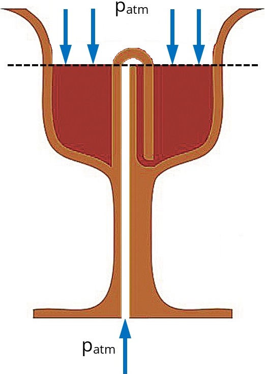

dollyyy19 Δημοσ. 30 Ιουνίου 2017 Δημοσ. 30 Ιουνίου 2017 μηπως απο βρωμια κανει νωριτερα σιφωνισμο?με λιγοτερο μαλακτικο παλι τα ιδια κανει? 1

roentgen Δημοσ. 3 Ιουλίου 2017 Μέλος Δημοσ. 3 Ιουλίου 2017 Παιδιά, ευχαριστώ για τις απαντήσεις (Χάρη, εννοείται, καμία προσβολή). Έχω δοκιμάσει και με λίγη ποσότητα, πάλι το ίδιο. Γενικά έχει βρωμίσει με τα χρόνια, πρέπει να υπάρχουν και ξερά υπολείμματα, αλλά δεν ξέρω πώς να το καθαρίσω, η υποδοχή είναι φιξ, μόνο τα στόμια εισόδου και εξόδου του απορρυπαντικού. (τι είναι ο σιφωνισμός; )
tsilitheo1 Δημοσ. 3 Ιουλίου 2017 Δημοσ. 3 Ιουλίου 2017 Παιδιά, ευχαριστώ για τις απαντήσεις (Χάρη, εννοείται, καμία προσβολή). Έχω δοκιμάσει και με λίγη ποσότητα, πάλι το ίδιο. Γενικά έχει βρωμίσει με τα χρόνια, πρέπει να υπάρχουν και ξερά υπολείμματα, αλλά δεν ξέρω πώς να το καθαρίσω, η υποδοχή είναι φιξ, μόνο τα στόμια εισόδου και εξόδου του απορρυπαντικού. (τι είναι ο σιφωνισμός; ) Το ποτηρι του Πυθαγορα... 1
