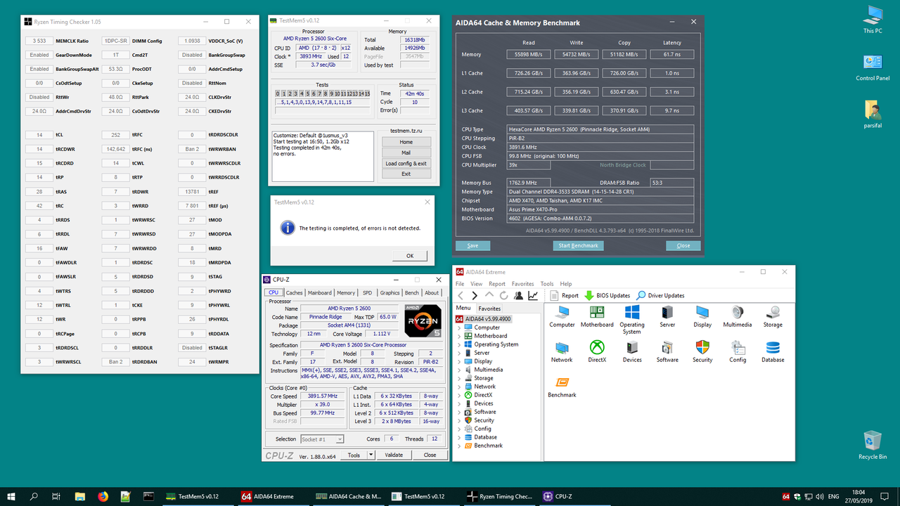

Σε καλό δρόμο, νομίζω:
Χωρίς σκάλισμα ProcODT, CADBusDrvStr, VDDP, CLDO VDDP και λοιπά βουντού. Μόνο GDM on και παιχνίδι με Vdimm χρειαζόταν. :)
*** Update 29/5: Stable 2000% HCI MemTest και 12h Prime95 Large FFTs, με Vdimm 1.41V, Vsoc 0.975V. :)

5 λεπτά πριν, parsifal είπε
σουπερ ,ποση ταση εδωσες στις μνημες? τελικα φαινεται καλο κιτακι, δοκιμασες με gd disabled?
Επεξ/σία από akoinonitos
27 λεπτά πριν, akoinonitos είπε
Δεν έχω αρχίσει ακόμη MinMax σε τάσεις, έβαλα καρφωτά τα παρακάτω για να βρω τα όρια σε RAM OC:
CPU ratio 39.00, Vcore +0.06250V (1.20000V) LLC 3, Vsoc -0.00625V (1.09375V) LLC 3, Vdimm 1.43000V
Ο φόβος μου είναι ότι αν αρχίσω να ανεβάζω τη CPU κι άλλο, θα μου αποσταθεροποιήσει το RAM OC. 😕
Btw, με αυτά τα timings και GDM off, no POST σε 3466+. Εκεί μάλλον παίζουν ρόλο τα βουντού που λέω πιο πάνω και με τα οποία δεν έχω κουράγιο να ασχοληθώ. Ήδη κλείνω 3μηνο tuning και πρέπει κάποτε να στηθεί software σε αυτό το έρμο PC, χώρια το ρεύμα που έχω κάψει σε Prime95 tests!
