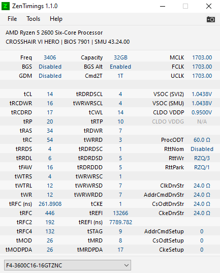

Αν σε κάνει να νιώθεις καλύτερα, προσπαθώ να σταθεροποιήσω τα 3466 στον 2600Χ
4 λεπτά πριν, Devastor είπε
μέχρι τώρα σε πάνω από 20 tm5 μόνο error 4 και 5 έχω δει
και ένα bsod που έβαλα 490 trfc :P

Αφού σου Bootare καλά είσαι, εγώ άμα βάλω 500 tRFC το PC απλά με κοιτάει μέχρι να κάνω clear cmos. Βέβαια έχεις και καλύτερο kit σε σχέση με τα 3000CL15 που έχω εγώ
