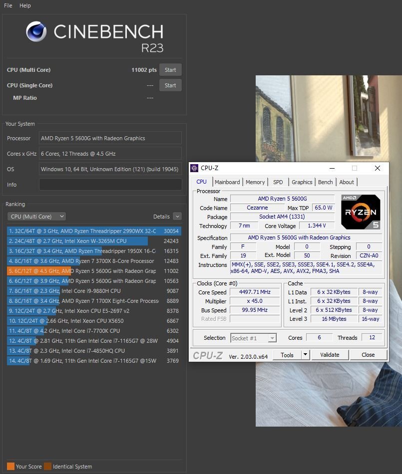

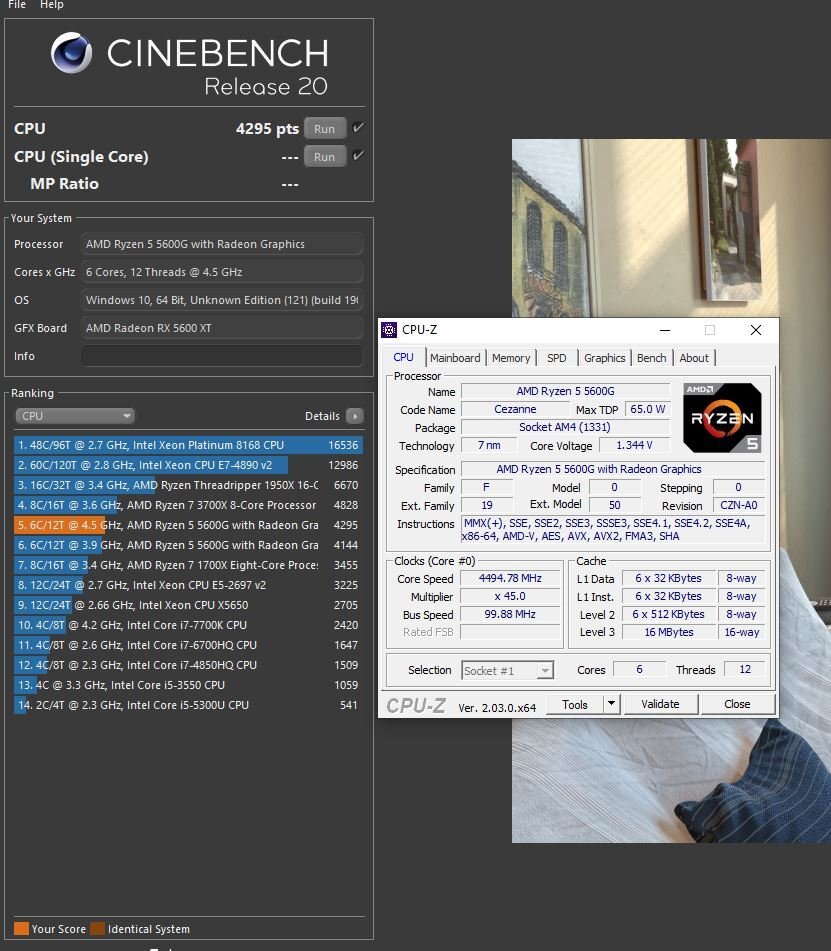

Δοκίμασα τις μνήμες 4200 μπορεί να την παλέψει αλλά είχε errors και είχα δώσει 1.2 soc οπότε νομίζω δεν αξίζει. για 4333+ θα θέλει πολύ δουλειά άρα τα 4000 σταθερά με prime+ OCCT και 20 κύκλους ΤΜ5 (20 1usmus και 20 Universal 2 by anta777)
Τώρα στο κομάττι CPU
ΑΠΟΡΩ γιατί ασχολήθηκα με PBO και ΛΕΡΝΑΙΕΣ ΥΔΡΕΣ !
Κ763398247_cinebench204500-4000ram.JPG.98897b5d789e5e36ed4a010c2086b330.JPG2134488729_cinebench234500-4000.JPG.884636739429146a118ecdc2df095342.JPGκούμπωσα το multiplier στο 45 (σαν να ήταν 2009) και volt 1.35 και έχω καλύτερα αποτελέσματα με 4500 σε όλους τους πυρήνες.
Δεν έχω τεστάρει καλά για σταθερότητα ακόμα όμως!

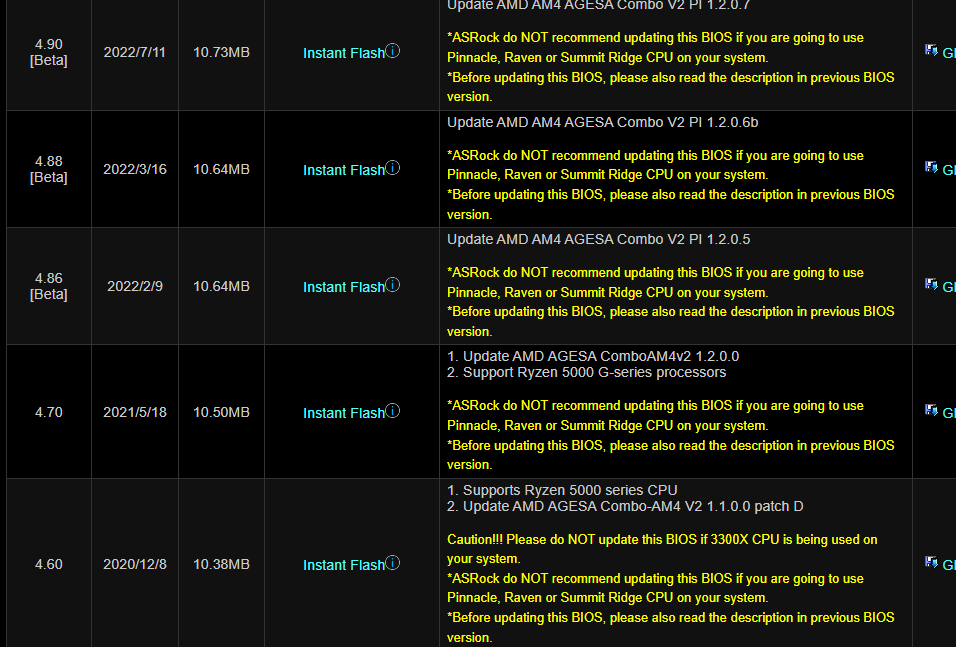

Σε x470 Taichi με win10 πάω από 2700 σε 5800x3d. Ξέρει κανείς ποιο bios να περάσω από όοοοολα αυτά που έχουν στο site?
Αν κοιτάξεις την cpu support list γράφει για τον 5800X3D την έκδοση BIOS 4.88. Οπότε διαλέγεις από 4.88 και πάνω.
Πριν την αναβάθμιση πρόσεξε τις σημειώσεις που έχουν.

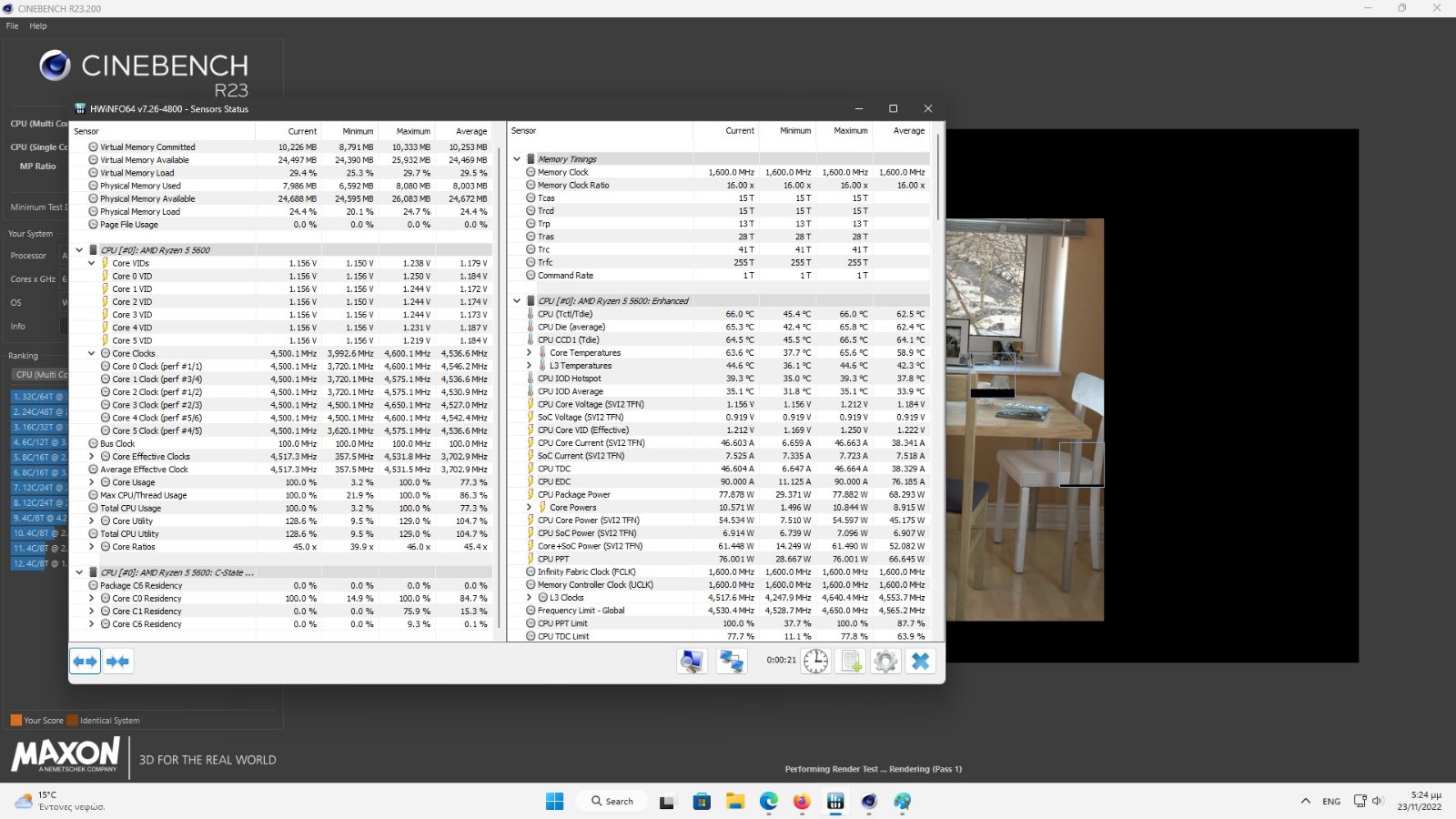

O δικός μου με στοκ limits και AutoOC + 200/CO -25 κάθεται στο CB23 στα ~4.5GHz με 1.156V. Λογικά πάει και CO -30 απλά το πάω βήμα βήμα αφού πρώτα είμαι σταθερός στα πάντα για 2-3 εβδομάδες.
Και υποτίθεται ότι με all core πετυχαίνεις χαμηλότερη τάση.

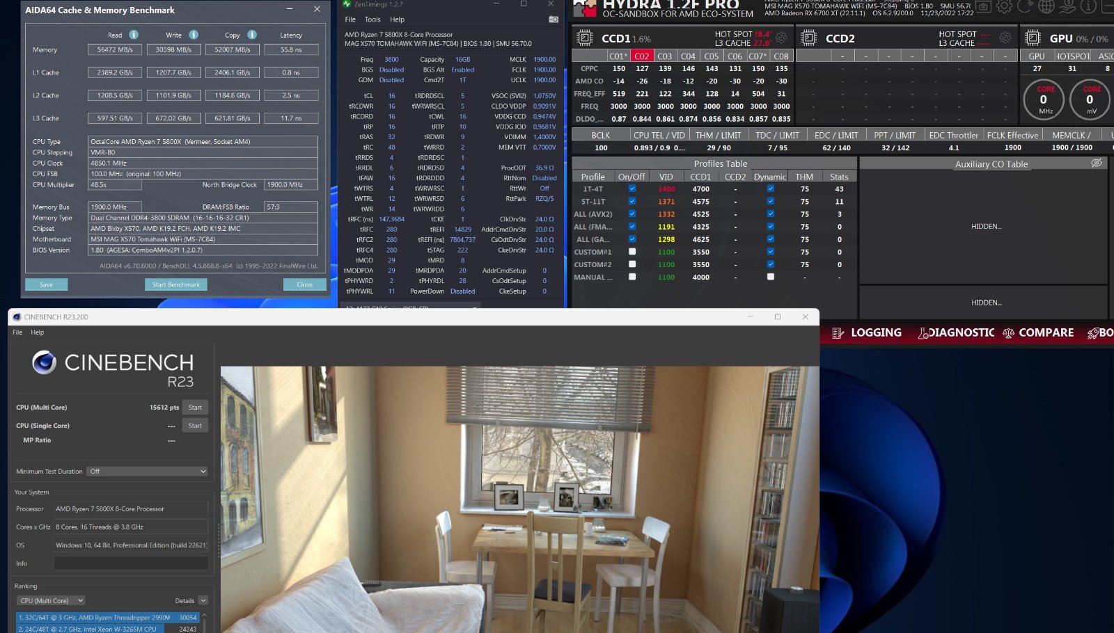

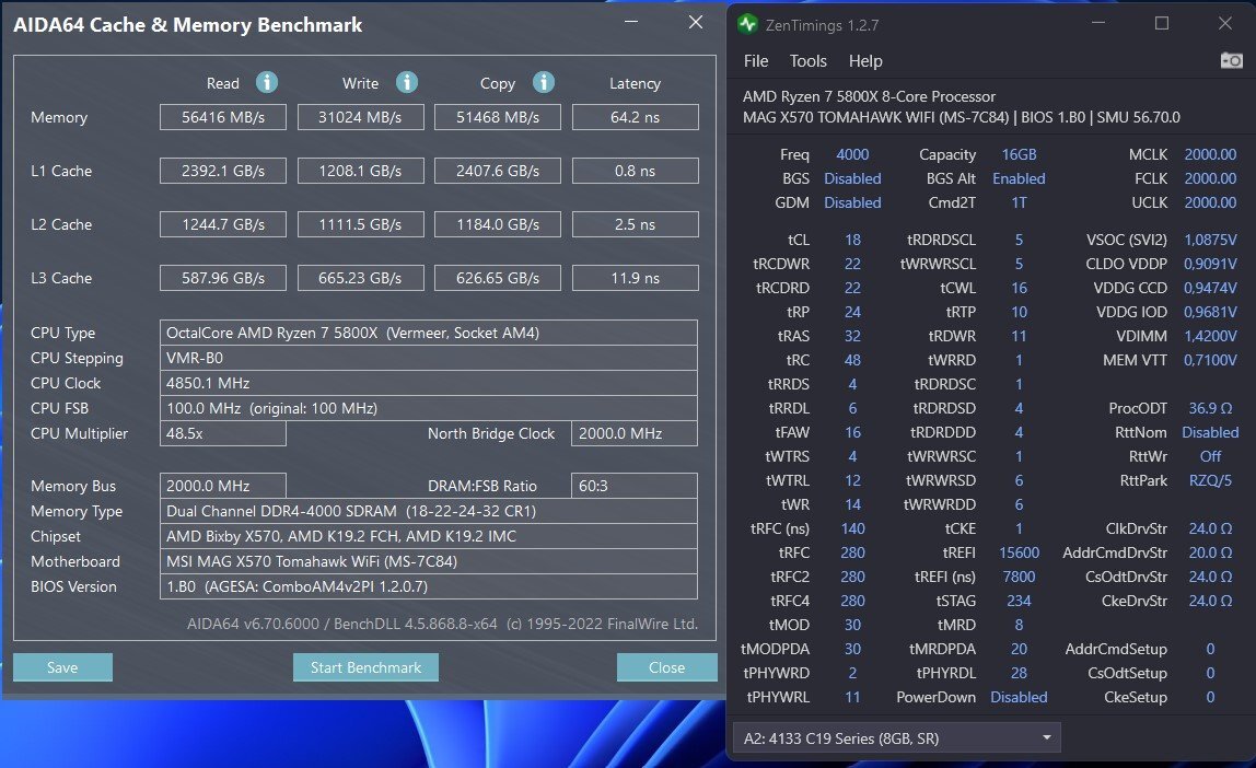

bro !!  απο την στιγμη που δεν μπορεις να σφιξεις ψηλα τις μνημες σου τζαμπα παιζεις στα 4000 με 18/22/22 και εχεις και παραπανω latency
σου παραθετω συνγκριση 4000 /18/22/22  με τα καθημερινα μου 3800 /16 /16 απο δικα μου τεστακια
επισης απορω πως εχεις θεμα με το υδρα μια βδομαδα τωρα κιχ δεν κανει ουτε σε games και bench
