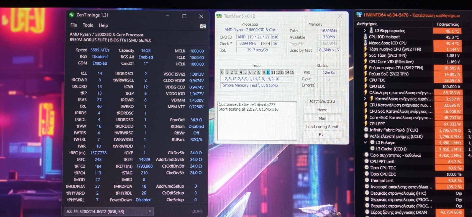

Seliakos Δημοσ. 26 Ιουλίου 2024 Δημοσ. 26 Ιουλίου 2024 (επεξεργασμένο) Χαίρετε έχω μια μητρική Gigabyte B550M Aorus Elite Ver 1.3 μαζί με έναν 5800x3d και 2 single rank gskill tridentz b-die ακολούθησα τις οδηγίες υπερχρονισμού ddr4 και έβαλα τις επακόλουθες τιμές τώρα που μιλάμε τρέχω το teatmem5 με το extreme anta777. Από μια απλή ματιά στο zentimings μπορείτε να μου πείτε την γνώμη σας; Για το τι θα μπορούσα να αλλάξω στις τιμές; -Ευχαριστώ εκ των προτέρων! Επεξ/σία 26 Ιουλίου 2024 από Seliakos

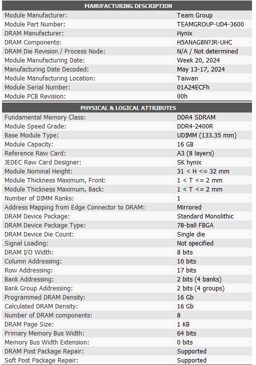

The__Blade Δημοσ. 7 Αυγούστου 2024 Δημοσ. 7 Αυγούστου 2024 (επεξεργασμένο) καμμιά συμβουλη για τα παρακάτω; Thaiphoon burner read Επεξ/σία 7 Αυγούστου 2024 από The__Blade
akisk Δημοσ. 9 Αυγούστου 2024 Δημοσ. 9 Αυγούστου 2024 @The__Blade Δοκίμασε tRas = 40, βάσει του κανόνα tRAS(min) = tCL + tRCD(RD) Δοκίμασε tRC = 62, σύμφωνα με το tRC = tRP + tRAS Για τα υπόλοιπα δεν έχω ιδέα, καλή τύχη με το https://www.reddit.com/r/overclocking/wiki/ram/ddr4/ 1
