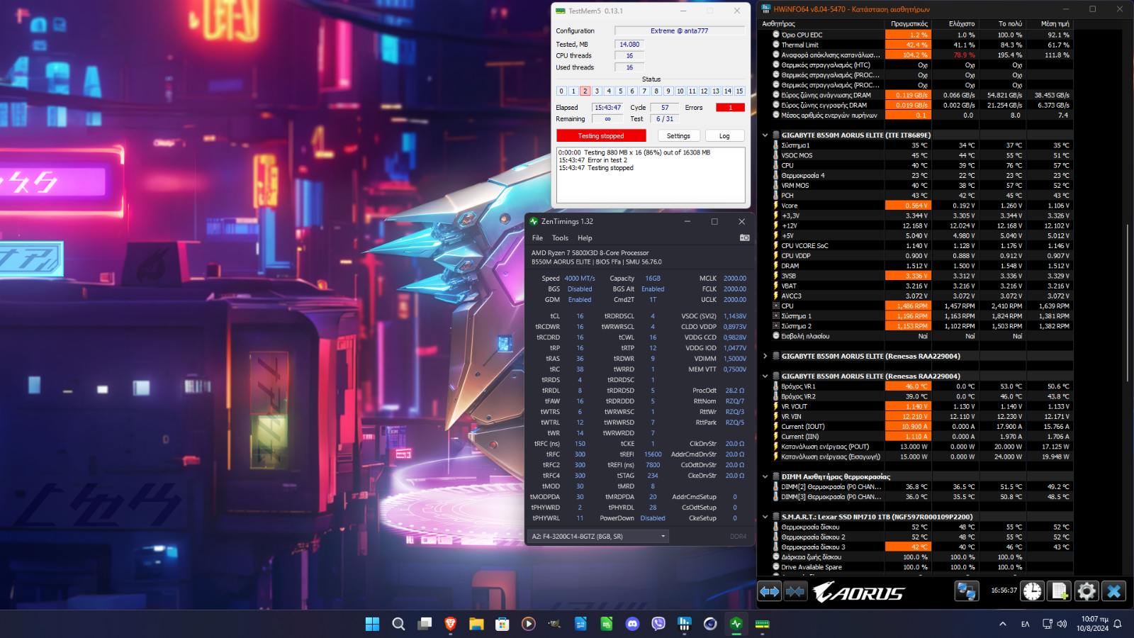

Seliakos Δημοσ. 10 Αυγούστου 2024 Δημοσ. 10 Αυγούστου 2024 (επεξεργασμένο) Έχω εκνευριστεί έβαλα να τρέξει ένα stress test και μετά από σχεδόν 16 ώρες μου πέταξε ΠΑΛΙ αυτό το γαμη**** σφάλμα 2!!! Έχω απελπιστεί το συγκεκριμένο overclock το παλεύω εδώ και 2 εβδομάδες! Έχετε να μου προτείνετε κάτι; Επίσης άλλο ένα κουλό αυτός ο επεξεργαστής δεν μπορεί να τρέξει τίς ταχύτητες 3800/3866mhz αλλά είναι ικανός να τρέξει τα 4000mhz. Αν αυτό δεν είναι σπάσιμο νεύρων............... Επεξ/σία 10 Αυγούστου 2024 από Seliakos
Devastor Δημοσ. 10 Αυγούστου 2024 Δημοσ. 10 Αυγούστου 2024 4 hours ago, Seliakos said: Έχω εκνευριστεί έβαλα να τρέξει ένα stress test και μετά από σχεδόν 16 ώρες μου πέταξε ΠΑΛΙ αυτό το γαμη**** σφάλμα 2!!! Έχω απελπιστεί το συγκεκριμένο overclock το παλεύω εδώ και 2 εβδομάδες! Έχετε να μου προτείνετε κάτι; Επίσης άλλο ένα κουλό αυτός ο επεξεργαστής δεν μπορεί να τρέξει τίς ταχύτητες 3800/3866mhz αλλά είναι ικανός να τρέξει τα 4000mhz. Αν αυτό δεν είναι σπάσιμο νεύρων............... Λάθος τιμές σε tRC/tRAS/tRTP όπως και τα RTTs, λογικό να σκάει error Ξεκίνα με GDM OFF 2T για αρχή και με καλύτερα timings, το TRC δεν γίνεται να είναι 2 μονάδες παραπάνω απο το tRAS όπως επίσης και το tRTP πρέπει να είναι το μισό του tWR
kkatzos Δημοσ. 10 Αυγούστου 2024 Δημοσ. 10 Αυγούστου 2024 5 ώρες πριν, Seliakos είπε αυτός ο επεξεργαστής δεν μπορεί να τρέξει τίς ταχύτητες 3800/3866mhz αλλά είναι ικανός να τρέξει τα 4000mhz. Ξεκίνησες από το πιο βασικό; Δεν έχεις καθόλου WHEA; Αν όχι, κάνε αυτό που λέει ο αποπάνω μου. GDM off + 2T και στοχεύεις για tPHYRDL= 26 και στα δύο κανάλια. 5 ώρες πριν, Seliakos είπε Έχω εκνευριστεί έβαλα να τρέξει ένα stress test και μετά από σχεδόν 16 ώρες μου πέταξε ΠΑΛΙ αυτό το γαμη**** σφάλμα 2!!! Μετά από τόσες ώρες και anta-extreme δε νομίζω να υπάρχει θέμα σε πραγματική χρήση. Λογικά λόγω μνήμης δε θα σου κρασάρει ποτέ. Λόγω των υπολοίπων δε γνωρίζω...

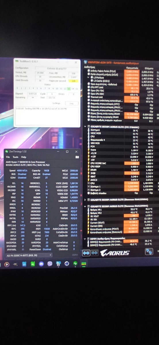

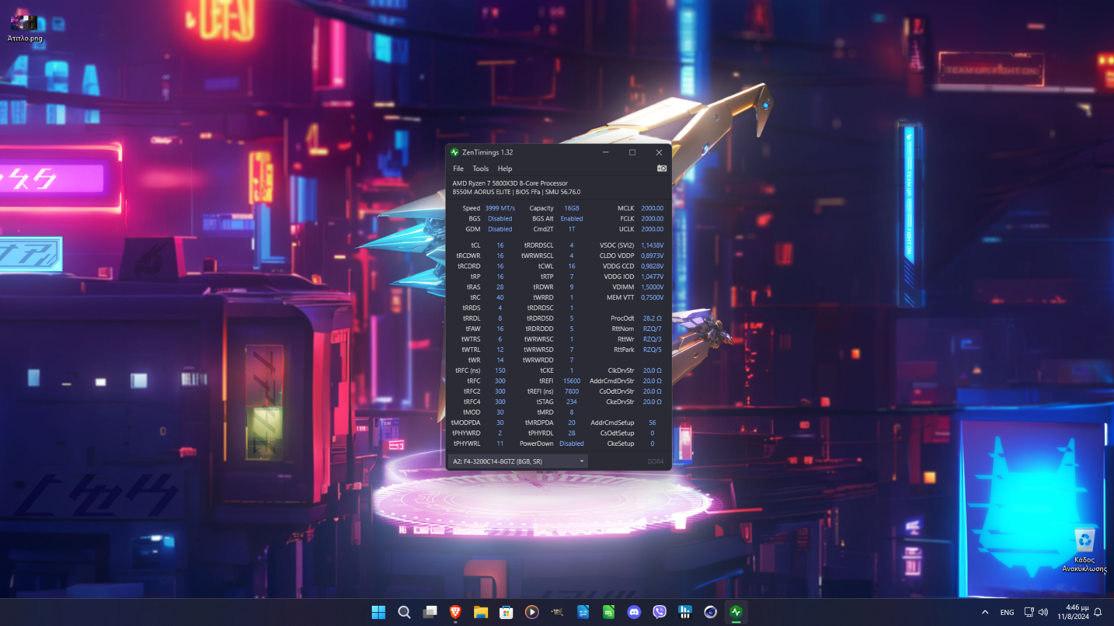

Seliakos Δημοσ. 11 Αυγούστου 2024 Δημοσ. 11 Αυγούστου 2024 (επεξεργασμένο) 1 ώρα πριν, Seliakos είπε Χαίρετε έβαλα GDM off +1T με τα ίδια timings και το άφησα να τρέξει 24 ώρες testmem5 anta-extreme και δεν βρήκε κανένα error αυτή την φορά! Δεν άλλαξα κανένα timing απλά έβγαλα off το GDM! Η ερώτηση τώρα είναι η εξής να αλλάξω τίς ρυθμίσεις που μου ανέφερες πιο πάνω; Τό tRC/tRAS/tRTP και το RTTs -Ευχαριστώ και πάλι! Χαίρετε εδώ τα τελευταία timings που τροποποίησα! το tPHYRDL είναι στο 28 και στα δύο κανάλια των μνημών! Δεν ξέρω αν αυτό είναι καλό! Επεξ/σία 11 Αυγούστου 2024 από Seliakos
kkatzos Δημοσ. 11 Αυγούστου 2024 Δημοσ. 11 Αυγούστου 2024 1 ώρα πριν, Seliakos είπε Χαίρετε εδώ τα τελευταία timings που τροποποίησα! το tPHYRDL είναι στο 28 και στα δύο κανάλια των μνημών! Δεν ξέρω αν αυτό είναι καλό! Δες αν με GDM off + 2T σου το κάνει 26/26 1

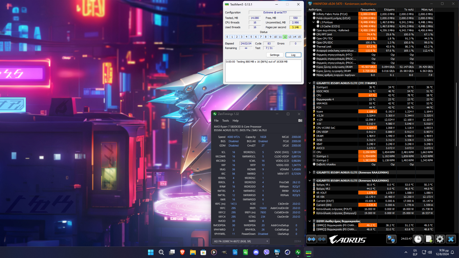

Seliakos Δημοσ. 11 Αυγούστου 2024 Δημοσ. 11 Αυγούστου 2024 3 ώρες πριν, kkatzos είπε Δες αν με GDM off + 2T σου το κάνει 26/26 Καλησπέρα, ευχαριστώ εκ των προτέρων για τα μυνήματα σου αδελφέ! Άλλαξα το GDM από +1 σε +2 τώρα τρέχω πάλι το anta-extreme μαζί με κάποιες άλλες τροποποιήσεις που έκανα για να δω πως θα συμπεριφερθεί. Ως επί των πλείστων το tPHYRDL είναι στο 26 και στα δύο κανάλια των μνημών.

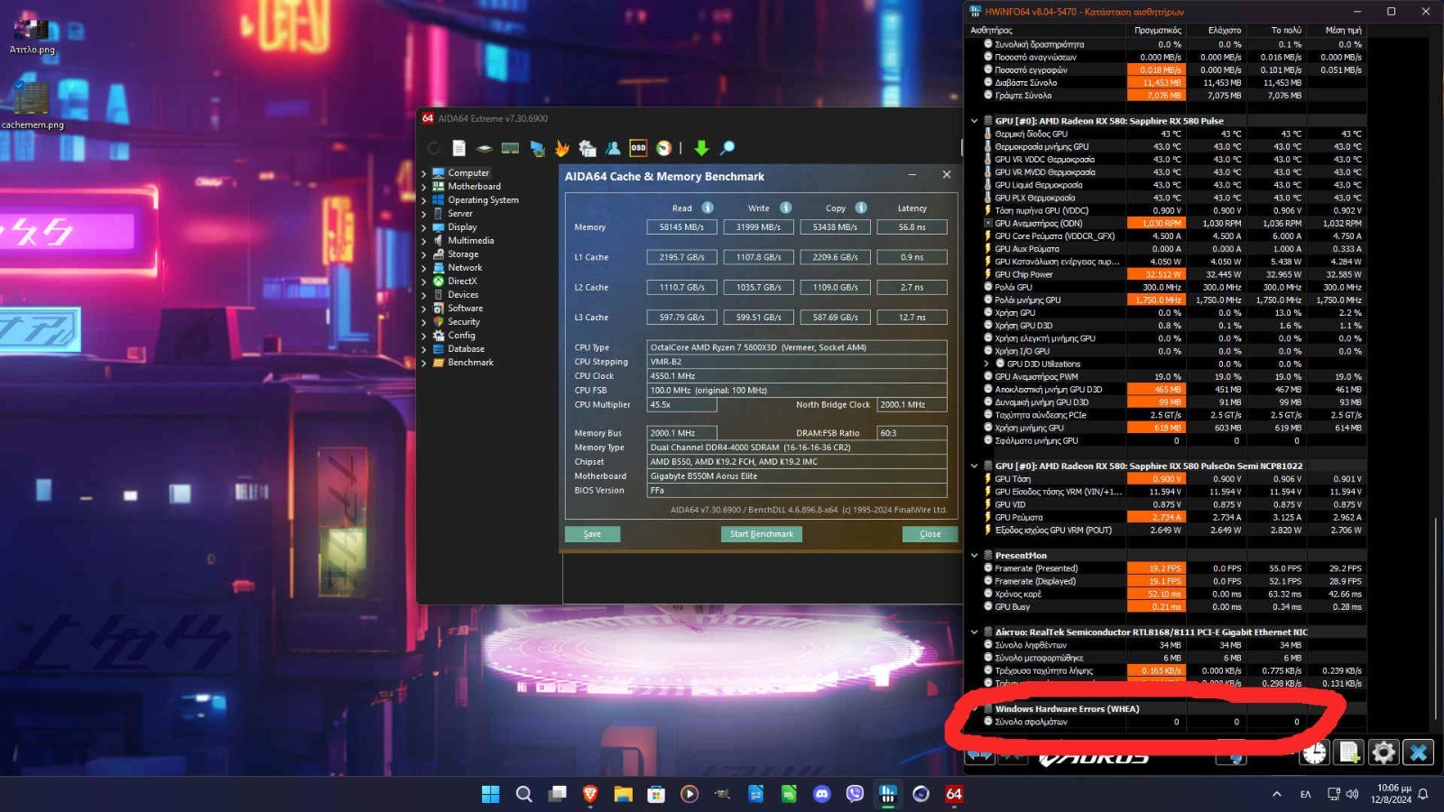

kkatzos Δημοσ. 12 Αυγούστου 2024 Δημοσ. 12 Αυγούστου 2024 54 λεπτά πριν, akisk είπε @Seliakos 2000MHz σε 1:1:1; Τι τρελά νούμερα είναι αυτά;! Ουαου. Με Β0 stepping cpu τέτοια settings δεν τα βλέπω ούτε με κυάλι. Μπορείς να τρέξεις ένα aida memory test να δούμε τι ψάρια πιάνει; 5800X3D έχει άρα θα έχει πολύ χειρότερα νουμερα από έναν 5600/5800 π.χ. Στις 10/8/2024 στις 10:09 ΠΜ, Seliakos είπε είναι ικανός να τρέξει τα 4000mhz Είχα ξαναρωτήσει τις προάλλες. Δεν έχεις WHEA στα 4000;

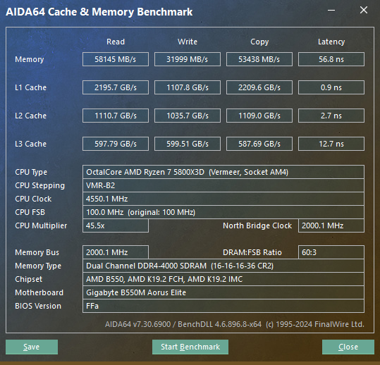

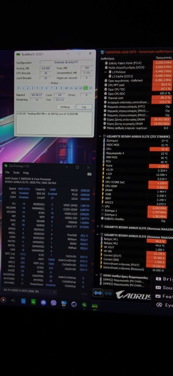

Seliakos Δημοσ. 12 Αυγούστου 2024 Δημοσ. 12 Αυγούστου 2024 (επεξεργασμένο) 3 ώρες πριν, akisk είπε @Seliakos 2000MHz σε 1:1:1; Τι τρελά νούμερα είναι αυτά;! Ουαου. Με Β0 stepping cpu τέτοια settings δεν τα βλέπω ούτε με κυάλι. Μπορείς να τρέξεις ένα aida memory test να δούμε τι ψάρια πιάνει; Αν θυμάμαι καλά σε 4000mhz cl 15 15 15 με GDM +1 off πιάνει 54.4ns σε latency με cl 16 16 16 έτρεξα χθες με GDM +2 off ένα πρίν το βάλω να κάνει το test mem 5 και μου έβγαλε 56.8ns και 55.6ns με GDM +1 (τα προηγούμενα timings μου που δεν ήταν και πολύ καλά από την πλευράς του ρεύματος στο soc V το είχα στο 1.15v τώρα στο 1.1v) θα στείλω και φωτό μετα (τρέχει ακόμα το stress test). 2 ώρες πριν, kkatzos είπε 5800X3D έχει άρα θα έχει πολύ χειρότερα νουμερα από έναν 5600/5800 π.χ. Είχα ξαναρωτήσει τις προάλλες. Δεν έχεις WHEA στα 4000; Αδελφέ δεν δείχνει να μου πετάει WHEA πουθενά μέχρι στιγμής! Έβαλα χθές και έπαιζα batman Arkham knight και είχα και καλύτερα low fps από πριν! Δεν είχα τόσα πολλά frame drops όπως πριν με τις ταχύτητες 3600mhz cl14 GDM +1 ON! Μήπως επειδή τρέχω το τελευταίο bios update που έχει το AMD AGESA V2 1.2.0.C Επεξ/σία 12 Αυγούστου 2024 από Seliakos
kkatzos Δημοσ. 12 Αυγούστου 2024 Δημοσ. 12 Αυγούστου 2024 5 ώρες πριν, Seliakos είπε Αδελφέ δεν δείχνει να μου πετάει WHEA πουθενά μέχρι στιγμής! Σου έχει τύχει καλό τσιπάκι (καλό I/O Die). Μια χαρά!
Seliakos Δημοσ. 12 Αυγούστου 2024 Δημοσ. 12 Αυγούστου 2024 (επεξεργασμένο) 5 ώρες πριν, Seliakos είπε Αν θυμάμαι καλά σε 4000mhz cl 15 15 15 με GDM +1 off πιάνει 54.4ns σε latency με cl 16 16 16 έτρεξα χθες με GDM +2 off ένα πρίν το βάλω να κάνει το test mem 5 και μου έβγαλε 56.8ns και 55.6ns με GDM +1 (τα προηγούμενα timings μου που δεν ήταν και πολύ καλά από την πλευράς του ρεύματος στο soc V το είχα στο 1.15v τώρα στο 1.1v) θα στείλω και φωτό μετα (τρέχει ακόμα το stress test). Αδελφέ δεν δείχνει να μου πετάει WHEA πουθενά μέχρι στιγμής! Έβαλα χθές και έπαιζα batman Arkham knight και είχα και καλύτερα low fps από πριν! Δεν είχα τόσα πολλά frame drops όπως πριν με τις ταχύτητες 3600mhz cl14 GDM +1 ON! Μήπως επειδή τρέχω το τελευταίο bios update που έχει το AMD AGESA V2 1.2.0.C Χαιρετώ μετά από 24 ώρες δεν παρουσιάστηκε κανένα σφάλμα. Επεξ/σία 12 Αυγούστου 2024 από Seliakos 2
