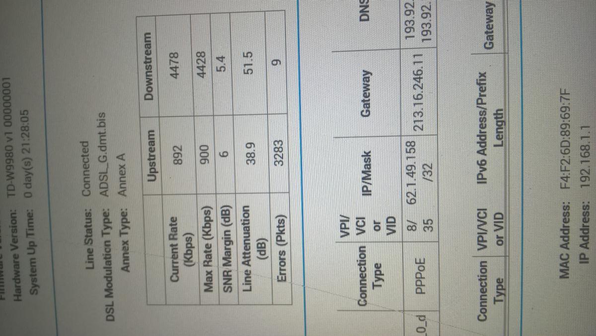

panos30x Δημοσ. 23 Οκτωβρίου 2017 Μέλος Δημοσ. 23 Οκτωβρίου 2017 Line Status:Connected DSL Modulation Type:ADSL_G.dmt.bis Annex Type:Annex A Upstream Downstream Current Rate (Kbps) 908 4605 Max Rate (Kbps) 904 4520 SNR Margin (dB) 6.3 5.2 Line Attenuation (dB) 38.5 50.9 Errors (Pkts) 81073 57 Αυτη ειναι η ταχυτιτα μου..
bill2015 Δημοσ. 23 Οκτωβρίου 2017 Δημοσ. 23 Οκτωβρίου 2017 είσαι περίπου 3,9 χλμ καλωδιακά απο το αστικό κέντρο δοκίμασες να αλλάξεις το modulation ?
panos30x Δημοσ. 24 Οκτωβρίου 2017 Μέλος Δημοσ. 24 Οκτωβρίου 2017 Εχετε ακοσει οτι οτε δεινη adsl απο οπτικες ινες..το modulation τι είναι
l337 Δημοσ. 24 Οκτωβρίου 2017 Δημοσ. 24 Οκτωβρίου 2017 Line Status:Connected DSL Modulation Type:ADSL_G.dmt.bis Annex Type:Annex A Upstream Downstream Current Rate (Kbps) 908 4605 Max Rate (Kbps) 904 4520 SNR Margin (dB) 6.3 5.2 Line Attenuation (dB) 38.5 50.9 Errors (Pkts) 81073 57 Αυτη ειναι η ταχυτιτα μου.. Τέλεια συγχρονίζεις με βάση τα στατιστικά της γραμμής σου.
poulinos Δημοσ. 25 Οκτωβρίου 2017 Δημοσ. 25 Οκτωβρίου 2017 a.gia 50 attenuation παιζεις μια χαρα. το adsl παιζει πανω απο χαλκο.αν εχουν αλλαχτει τα kv σε σπανιες περιπτωσεις μπορει να δωσουν vdsl 24/1 ή adsl 24/1 απο το Kv .αλλιως μετα μονοδρομος το vdsl.αν δεν εχουν αλλαχτει τα Kv απλα δεν κανεις τιποτα. 1
panos30x Δημοσ. 26 Οκτωβρίου 2017 Μέλος Δημοσ. 26 Οκτωβρίου 2017 Εχουν αλλαξη καφαω..δεν καταλαβενω γιατι δεν μπωρουν να μου δωσουν γραμη απο vdsl..24.
poulinos Δημοσ. 26 Οκτωβρίου 2017 Δημοσ. 26 Οκτωβρίου 2017 Εχουν αλλαξη καφαω..δεν καταλαβενω γιατι δεν μπωρουν να μου δωσουν γραμη απο vdsl..24. οτι αλλαχτηκαν τα καφαο και εγιναν Kv δεν σημαινει οτι θα πιασουν οποιον παιζει χαμηλα να τον βαλουν στο νεο Kv για να πιανει καλυτερη ταχυτητα.αυτο οπως ειπαμε γινεται πολυ σπανια σε πολυ χαλια περιοχες που ο αλλος δεν παιζει ουτε 2 Mbit ή εχει πολλα προβληματα.κατα τα αλλα εφοσον παιζεις ο οτε μπορει να σε αφησει εκει εκτος αν πληρωσεις για να παρεις vdsl.
