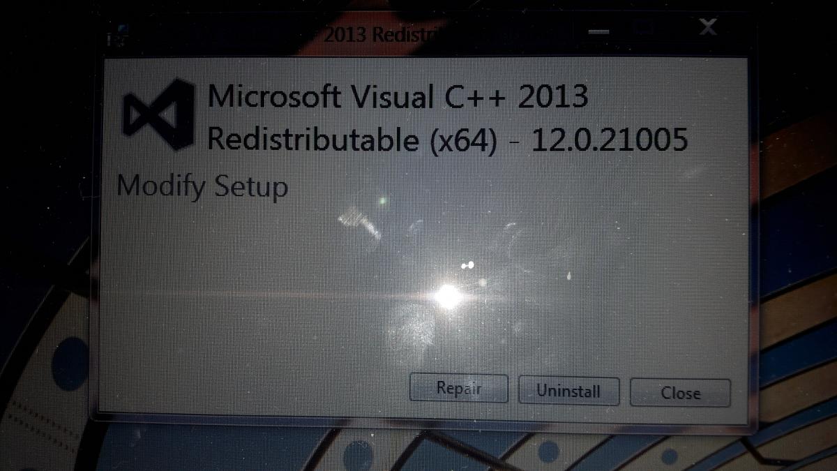

lek88 Δημοσ. 7 Οκτωβρίου 2017 Μέλος Δημοσ. 7 Οκτωβρίου 2017 Δοκίμασε να κάνεις ένα Update στο direct x. Πάτα dxwebsetup (https://www.microsoft.com/en-us/Download/confirmation.aspx?id=35) τρέξε το αρχείο που θα κατέβει και ξαναδοκίμασε. Αφού κάνεις το update, κάνε ένα restart πρώτα. το δοκιμάζω και επιστρέφω για νεότερα. Oταν πατησα το λινκ που δινεις εκανε κατευθειαν download το directx. για να δουμε... Έκανα ό,τι μου είπες και μου πετάει αυτό το μήνυμα μετά το install του παιχνιδιού. Πατάω Repair, φορτώνει και στο τέλος μου πετάει πάλι το ίδιο μήνυμα για Repair του virsual. Τώρα έχει κολλήσει εκεί. Πατάω κλείσιμο και παω στο εικονίδιο του παιχνιδιού για να ξεκινήσει και μου πετάει πάλι το ίδιο μήνυμα για το αρχείο dll που λείπει

Demon Lord Δημοσ. 8 Οκτωβρίου 2017 Δημοσ. 8 Οκτωβρίου 2017 το δοκιμάζω και επιστρέφω για νεότερα. Oταν πατησα το λινκ που δινεις εκανε κατευθειαν download το directx. για να δουμε... Έκανα ό,τι μου είπες και μου πετάει αυτό το μήνυμα μετά το install του παιχνιδιού. Πατάω Repair, φορτώνει και στο τέλος μου πετάει πάλι το ίδιο μήνυμα για Repair του virsual. Τώρα έχει κολλήσει εκεί. Πατάω κλείσιμο και παω στο εικονίδιο του παιχνιδιού για να ξεκινήσει και μου πετάει πάλι το ίδιο μήνυμα για το αρχείο dll που λείπει Αφού δε λειτούργησε αυτό, τότε η μόνη σου λύση είναι είτε να βρεις άλλο αρχείο για εγκατάσταση (ίσως αυτό όντως να χει θέμα) ή να βάλεις χειροκίνητα όσα dll λείπουν (δεν είναι τόσο δύσκολο αυτό, με ένα απλό googlάρισμα το βρίσκεις) 1
