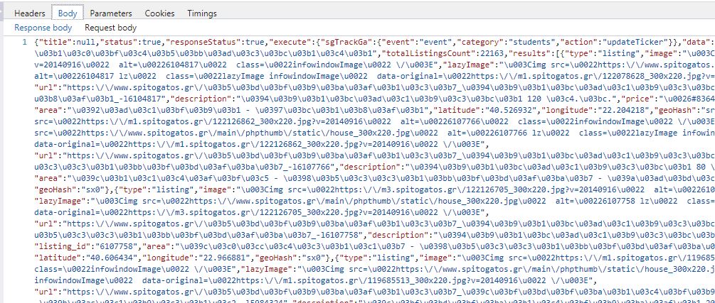

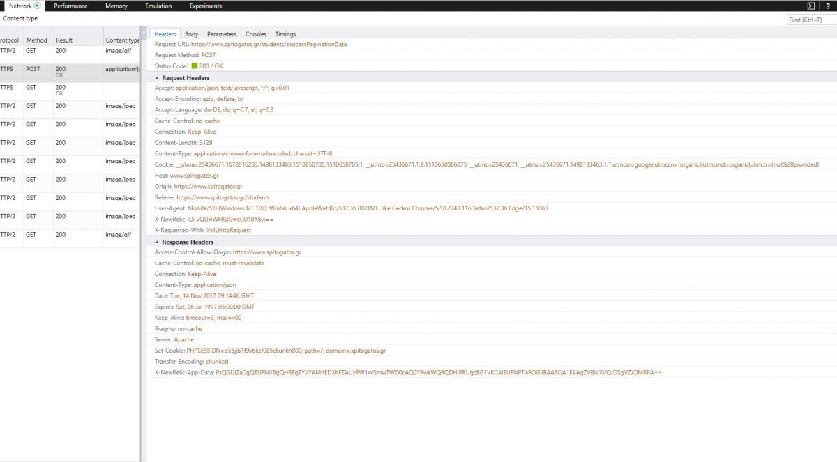

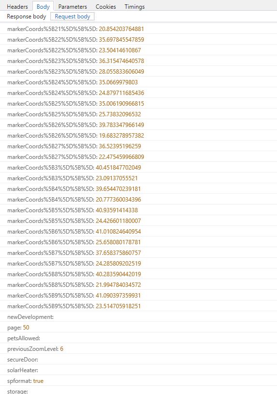

k33theod Δημοσ. 14 Νοεμβρίου 2017 Μέλος Δημοσ. 14 Νοεμβρίου 2017 Στο ίδιο θέμα αν κάποιος ξέρει Θέλω να πάρω δεδομένα με python requests από το ίδιο site spitogatos Αυτά σε επίπεδο browser έρχονται με ένα request POST όπως στις εικόνες Βάζω όλα τα headers σε ένα dict το body σε άλλο dict και στέλνω το request requests.post(url(όπως εμφανίζεται στην εικόνα 1), headers=headers_dict, data=body_dict) και παίρνω διάφορα ή response 400 ή κείμενο html αλλά όχι το response που θέλω όπως στην εικόνα 2 Χάνω κάτι, ξεχνάω κάτι έχω κάνει 100 προσπάθειες με μικροαλλαγές στα headers και data αλλά τίποτα Πριν πάω σε selenium σκέφτηκα μήπως κάτι μου ξεφεύγει και γίνεται με requests
k33theod Δημοσ. 14 Νοεμβρίου 2017 Μέλος Δημοσ. 14 Νοεμβρίου 2017 Λύθηκε το πρόβλημα πέρασα τις παραμέτρους σαν str και όχι dict και δουλεύει
