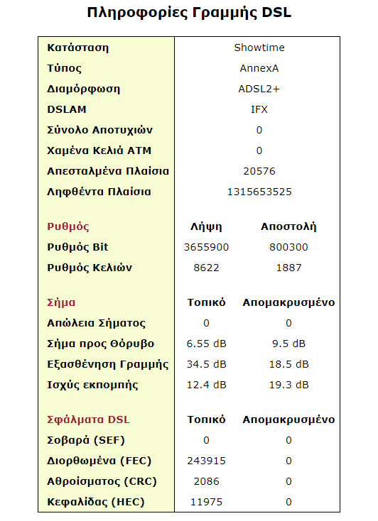

kakofonixx Δημοσ. 17 Νοεμβρίου 2017 Δημοσ. 17 Νοεμβρίου 2017 Θα ηθελα να ρωτησω το εξης μιας και δεν ειμαι πολυ σχετικος με το αντικειμενο.... Πριν περιπου 6 μηνες αλλαξα παροχο internet. Συγκεκριμενα ειχα ενα παλιο προγραμμα ΟΤΕ στα 4Μb και χρησιμοποιουσα το ρουτερ που μου ειχαν δωσει. Με την αλλαγη του παροχου (σε WIND 24Mb) μου ζητησαν και τους εδωσα πισω το ρουτερ. Χρησιμοποιω απο τοτε ενα παλιο ρουτερ (GENNET OxyGEN) που ειχα απο καποια παλαιοτερη συνδεση μου. Το θεμα μου ειναι οτι οι ταχυτητες που πιανω τωρα ειναι παλι ~4Μb. Οκ το ξερω οτι η Wind δεν ειναι και η πιο αξιοπιστη εταιρια, αλλα ηλπιζα οτι θα ανεβαινα στα 8~10Mb τουλαχιστον... Μηπως τελικα φταιει το ρουτερ, λογω παλαιας τεχνολογιας, και μου περιοριζει την ταχυτητα? παραθετω και τα στατιστικα της γραμμης μηπως μπορει καποιος να βοηθησει...
mad-proffessor Δημοσ. 17 Νοεμβρίου 2017 Δημοσ. 17 Νοεμβρίου 2017 Φταιει η απόσταση απο το αστικό κέντρο του παρόχου και όχι το ρουτερ. Έχεις εξασθένηση σήματος (η adsl χρησιμοποιεί το χάλκινο δίκτυο της τηλεφωνίας οπότε όσο μεγάλυτερη η απόσταση των καλωδιών τόσο μεγαλύτερη η εξασθένηση). Αν θες να βεβαιωθείς για αυτό δοκίμασε να βάλεις πάνω στη γραμμή ένα ρουτερ κάποιου γνωστού σου. 1

Xristaras12 Δημοσ. 17 Νοεμβρίου 2017 Δημοσ. 17 Νοεμβρίου 2017 παιδιά,τα νούμερα τα είδατε; με 6ρι SNR(Σήμα προς θόρυβο)και 34.5dB εξασθένιση θεωρητικά ΕΠΡΕΠΕ να είχες κοντά 14Mbps. Αρχικά δοκίμασε με άλλη συσκευή(δανείσου απο φίλο απλά και μόνο να δεις πόσο συγχρονίζεις)διαφορετικά παίζει να σε έχουν αφήσει σε κλειδωμένο προφιλ απο πριν οπότε μιλάς με wind για να μπεις σε ελευθερο προφιλ. 1
kakofonixx Δημοσ. 18 Νοεμβρίου 2017 Μέλος Δημοσ. 18 Νοεμβρίου 2017 Όντως και με βάση κάποια calculators η θεωρητική μου ταχύτητα έπρεπε να είναι γύρω στα 12Mb... Το ότι πιάνω 3,5 σίγουρα κάτι άλλο συμβαίνει Θα επικοινωνήσω σε πρώτη φάση με τη wind και βλέπουμε Ευχαριστώ για τις συμβουλές
