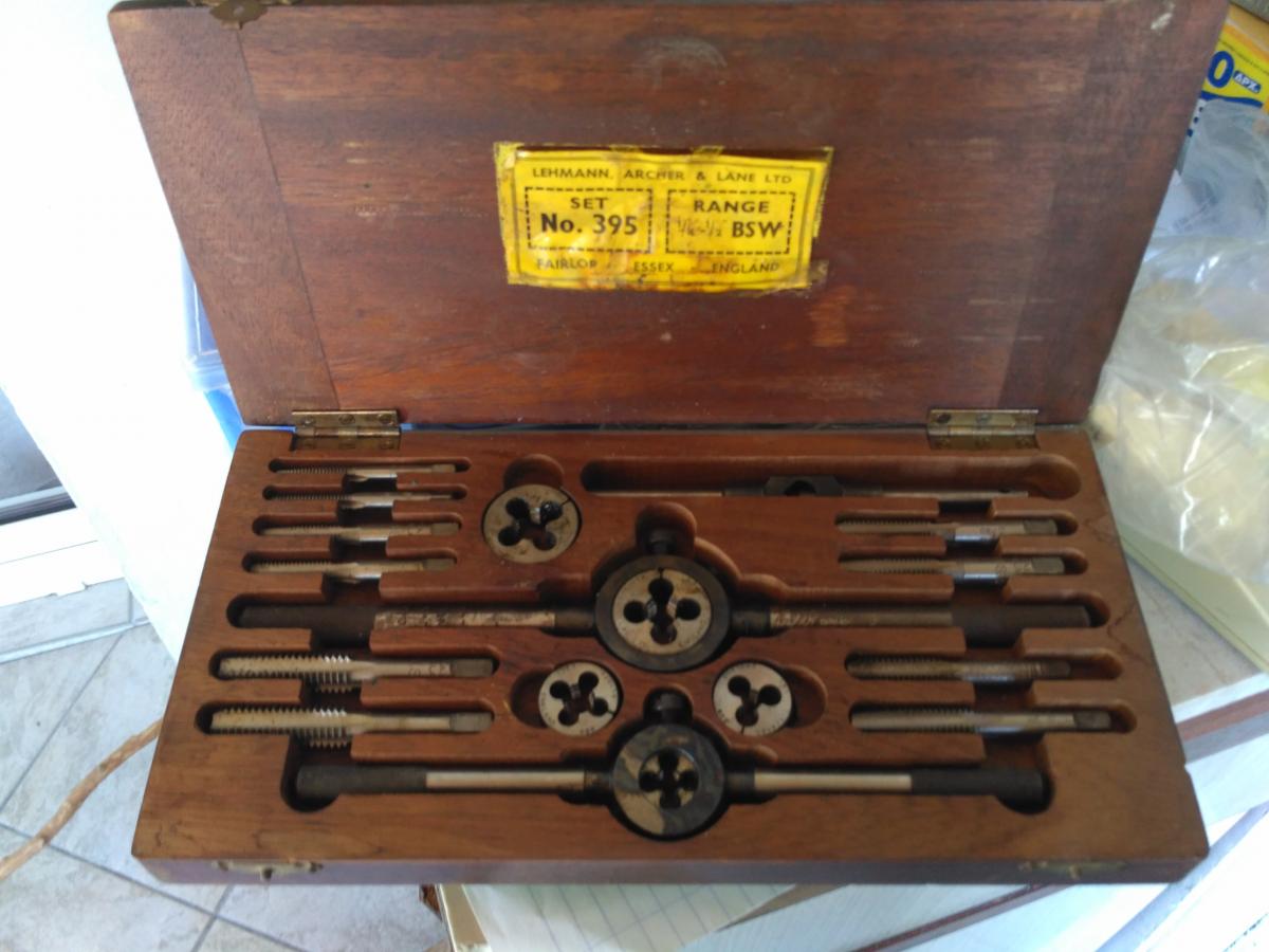

alfas Δημοσ. 18 Νοεμβρίου 2017 Δημοσ. 18 Νοεμβρίου 2017 Καλησπέρα. Καθαρίζοντας την αποθήκη βρήκα τα παρακάτω. Αλλά δεν ξερω και πολλά για την χρήση τους, ούτε καν τα ονοματα τους. Κάποια βοήθεια;

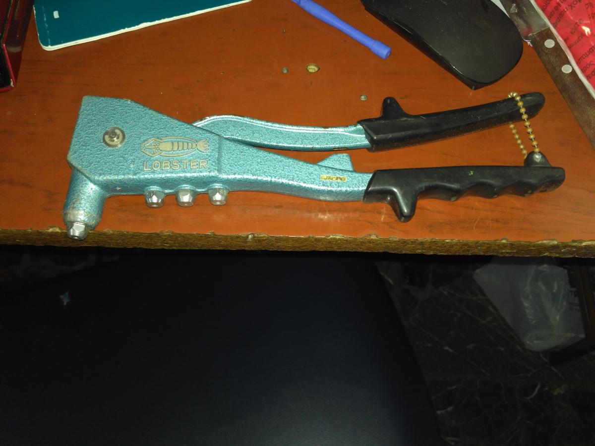

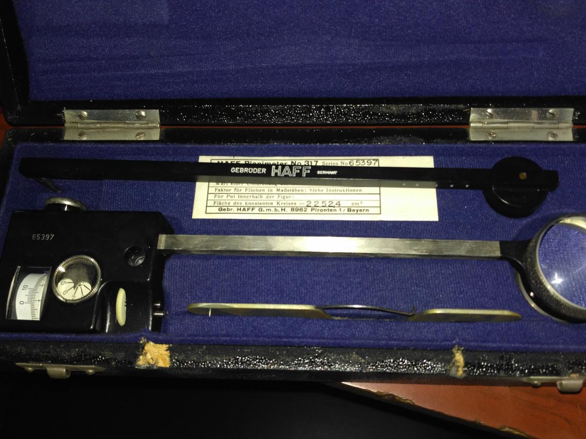

AristidisZ Δημοσ. 18 Νοεμβρίου 2017 Δημοσ. 18 Νοεμβρίου 2017 Το 2ο είναι για να κάνεις δυναμομέτρηση μηχανής πλοίου (μέσω διαγράμματος που τυπώνεται από τη μηχανή), να φανταστώ είχατε κανέναν πρώτο μηχανικό στην οικογένεια ; Το 3ο είναι πριτσιναδόρος 1
Vassilis_24 Δημοσ. 18 Νοεμβρίου 2017 Δημοσ. 18 Νοεμβρίου 2017 Το 3ο είναι πριτσιναδόρος Σπειροτόμος είναι το πρώτο. Σταματήστε να κοροϊδεύετε το παιδί με λέξεις που βγάζετε μόνοι σας 2
tarantules Δημοσ. 18 Νοεμβρίου 2017 Δημοσ. 18 Νοεμβρίου 2017 Στην πρώτη εικόνα τα κεντρικά κυκλικά λέγονται βιδολόγοι και με αυτά κάνεις πάνω σε έναν άξονα σπείρες για να βιδώσει η βίδα. Τα ακριανά λέγονται κολαούζα και κάνουν τις βόλτες των παξιμαδιών. 1
NT1G Δημοσ. 18 Νοεμβρίου 2017 Δημοσ. 18 Νοεμβρίου 2017 Σταματήστε να κοροϊδεύετε το παιδί με λέξεις που βγάζετε μόνοι σας σπειροτόμος σπειροτόμος αρσενικό (λόγιο) εργαλείο για τη δημιουργία σπειρώματος στο εσωτερικό μεταλλικών σωλήνων Συνώνυμα κολαούζο
thanasisxask Δημοσ. 18 Νοεμβρίου 2017 Δημοσ. 18 Νοεμβρίου 2017 1.σετ φιλιερες με κολαουζα. Δεν φαίνεται αν είναι για μετρικα σπειρωματα ή για ίντσες. 2.Δεν το ξέρω. 3.Πριτσιναδορος. 4. Εκχειλωτικο χαλκοσωληνων σε ίντσες. Στην άκρη μου φαίνεται κάτι σαν κουρμπαδορος.
AristidisZ Δημοσ. 18 Νοεμβρίου 2017 Δημοσ. 18 Νοεμβρίου 2017 2.Δεν το ξέρω. Πλανήμετρο Χρησιμοποιείται για εμβαδομετρήσεις 1
Haldol Δημοσ. 18 Νοεμβρίου 2017 Δημοσ. 18 Νοεμβρίου 2017 1.σετ φιλιερες με κολαουζα. Δεν φαίνεται αν είναι για μετρικα σπειρωματα ή για ίντσες. Μάλλον ίντσες. Αγγλία γράφει. Πανέμορφο σετάκι επ' ευκαιρίας. Με ένα τρίψιμο - βερνίκωμα γίνεται κόσμημα. 1
thanasisxask Δημοσ. 18 Νοεμβρίου 2017 Δημοσ. 18 Νοεμβρίου 2017 Αγγλική κατασκευή είναι και τώρα που το έκανα ζουμ είδα ότι είναι σε ίντσες.

alfas Δημοσ. 19 Νοεμβρίου 2017 Μέλος Δημοσ. 19 Νοεμβρίου 2017 Αφησ'τε ρε τα επιστημονικα και μιληστε του ανθρωπου στην κοινη διαλεκτο. Δηλαδη στα ευροπουλα που θα πιασει αν σκοτωσει το καθενα. Δεν πρόκειται... Το 2ο είναι για να κάνεις δυναμομέτρηση μηχανής πλοίου (μέσω διαγράμματος που τυπώνεται από τη μηχανή), να φανταστώ είχατε κανέναν πρώτο μηχανικό στην οικογένεια ; Το 3ο είναι πριτσιναδόρος Ήταν του πατέρα μου. Α' μηχανικός στα καράβια. Σας ευχαριστώ όλους για τη βοήθεια.
