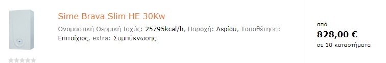

kSiS Δημοσ. 4 Δεκεμβρίου 2017 Δημοσ. 4 Δεκεμβρίου 2017 Έχουμε 12 χρόνια τον Buderus Logamax u012. Μας παρουσίασε πρόβλημα στην πλακέτα την οποία προσπαθήσανε 2 ηλεκτρονικοί να την επισκευάσουν ανεπιτυχώς. Ο λέβητας ξεκινάει για 2 δευτερόλεπτα και σβήνει αμέσως. Σε 2 ειδικούς που ρωτήσαμε μας πρότειναν να αναβαθμίσουμε στον παρακάτωΈχει κάποιος εμπειρία με την συγκεκριμένη μάρκα; Αξίζει η αναβάθμιση ή να εξαντλήσουμε κάθε πιθανότητα επισκευής του υπάρχων. Θα υπάρχει απόσβεση χρημάτων μακροπρόθεσμα από την κατανάλωση-απόδοση; Ο buderus μπορώ να πω πως τα τελευταία χρόνια μας παιδεύει λιγάκι με τις μικροβλάβες του. Πρόσφατα αλλάξαμε και κάποιον αισθητήρα. Συχνά μας ρίχνει την πίεση με αποτέλεσμα να μην εκκινεί και αναγκαστικά κατεβαίνουμε στο λεβητοστάσιο και χειρωκίνητα ανεβάζουμε πίεση. Καμιά φορά ενώ έχει πίεση δεν ξεκινάει και θέλει την σφυριά του.Αναφερόμαστε σε μονοκατοικία ενώς επιπέδου 120τμ με 8 σώματα(αν θυμάμαι καλά) με λεβητοστάσιο στο υπόγειο.

Super Moderators Thresh Δημοσ. 5 Δεκεμβρίου 2017 Super Moderators Δημοσ. 5 Δεκεμβρίου 2017 Αν ο Buderus που έχεις δεν είναι συμπύκνωσης, δεν αξίζει να τον επισκευάσεις. Στην φωτογραφία πάντως γράφει συμπύκνωσης. Υπάρχει τέτοιος λεβητας που να λειτουργεί με μπουκάλα εμπορίου; Δηλαδή με υγραέριο; Λέβητες για υγραέριο νομίζω ότι υπάρχουν αλλά δεν ξέρω κατά πόσο βολεύει να πηγαίνεις να αλλάζεις μπουκάλα.
kSiS Δημοσ. 5 Δεκεμβρίου 2017 Μέλος Δημοσ. 5 Δεκεμβρίου 2017 Αν ο Buderus που έχεις δεν είναι συμπύκνωσης, δεν αξίζει να τον επισκευάσεις. Αν είναι ίσως είναι φτηνότερο να βρεις καινούργια πλακέτα. Βέβαια από την περιγραφή της βλάβης, μοιάζει για πρόβλημα αισθητήρα. Δεν ξέρω αν είναι συμπύκνωσης δυστυχώς και δεν γνωρίζω καν τι είναι αυτό. Πλακέτα απο ebay ιταλίας είδα με 200 ευρώ περίπου και απο Ουγγαρία με 180. Δεν ξέρω κατά πόσο αξίζει να τα δώσεις για 12 ετών λέβητα. Απόψε θα κάνουμε έναν ακόμα έλεγχο από άλλον ειδικό στον χώρο μας να δούμε μπας και την βγάλουμε με κανέναν αισθητήρα (παρόλο που έχει γίνει έλεγχος σε όλους τους αισθητήρες από διαφορετικό τεχνικό).
cger Δημοσ. 10 Δεκεμβρίου 2017 Δημοσ. 10 Δεκεμβρίου 2017 Αν πας σε καινουριο εμπειρικα και μονο καλυτερα να προτιμησεις της εταιρειας baxi πληρους συμπυκνωσης ( τα μοντελα με κωδικο gac) δουλευουν απροβληματιστα χωρις αλλαγη μπεκ καταλαβαξνοντας αυτοματα τον τυπο αεριου και immergas
bill999r Δημοσ. 10 Δεκεμβρίου 2017 Δημοσ. 10 Δεκεμβρίου 2017 (επεξεργασμένο) Πλέον οι περισσότεροι λεβητες είναι συμπυκνωσης και αν αποφασίσεις αλλαγή είναι κρίμα να μην αναβαθμίσεις το λεβητα σου. Τώρα για λεβητα να επιλέξεις με όσο τον δυνατόν περισσότερα έτη εγγύησης. Η εγγύηση είναι ενδεικτικοτατη της αξιοπιστίας του μηχανήματος. Συγκεκριμένα οι λεβητες radiant δίνουν 10 έτη εγγύηση αλλά η τιμή τους είναι τσιμπημένη. (200 ευρώ παραπάνω από κάποιον αντίστοιχο). Ωστόσο θεωρώ πως αξίζει το παραπάνω κόστος για να έχεις ένα αξιόπιστο μηχάνημα. Για τους sime δεν έχω ακούσει τα καλύτερα κυρίως όσον αφορά τη λειτουργία τους στο ΖΝΧ. Για μένα κοίτα σε μάρκες όπως Ariston, Chaffoteaux, Radiant, Chappee, Intergas, Saturn. Επιπλέον κατά την επιλογή να προσέξεις να είναι εξωτερικού χώρου, ωστόσο σε κάθε περίπτωση καλό είναι να κατασκευάσεις ένα μικρό στεγαστρακι ώστε να προστατευεται το λεβητακι. Επεξ/σία 10 Δεκεμβρίου 2017 από bill999r
