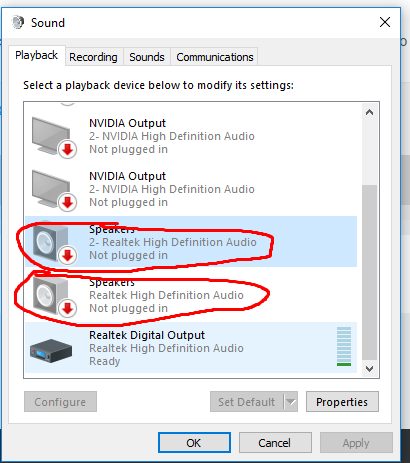

cazanova Δημοσ. 4 Ιανουαρίου 2018 Δημοσ. 4 Ιανουαρίου 2018 (επεξεργασμένο) 7 ώρες πριν, Tij1012 είπε Από το πίσω μέρος λειτουργούν κανονικά αλλά μου τα αναγνωρίζει σαν ηχεία και όχι σαν headset στις συσκευές αναπαραγωγής εννοώ. Στην υπογραφή μου τα έχω γραμμένα όλα τα parts του pc μου. Στέλνω και 2 links με photo από το κάτω μέρος της μητρικής για να δείτε τις συνδέσεις των καλωδίων. https://www.dropbox.com/s/gp8k4o3em22q95f/IMG_20180103_201901.jpg?dl=0 https://www.dropbox.com/s/mgbrqvgfzn7m4ey/IMG_20180103_201910.jpg?dl=0 Αν συνδεεις τα ακουστικα σου με το βυσμα 3.5mm jack (συνηθως πρασινο χρωμα) τοτε δεν θα τα δεις ποτε σαν headset , το ιδιο θα συμβει και με οτιδηποτε αλλο συνδεθει μεσω 3.5mm βυσματος jack γιατι η συνδεση αυτη ειναι αναλογικη και οτιδηποτε συνδεεται στην θυρα διαβαζεται σαν ηχειο. Αν τα ακουστικα σου εχουν usb τοτε συνδεσε τα και ετσι θα τα δεις σαν headset Επισης μπορει η μπροστα καρτα ηχου να ειναι απενεργοποιημενη μεσα απο το πανελ τον windows για αυτο και να μην σου εμφανιζεται καθολου Επεξ/σία 4 Ιανουαρίου 2018 από cazanova

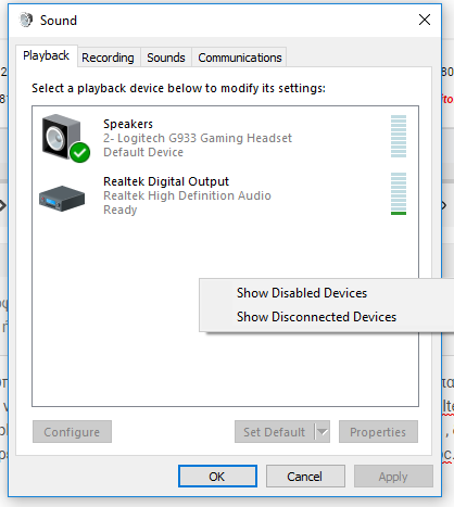

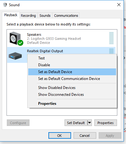

cazanova Δημοσ. 5 Ιανουαρίου 2018 Δημοσ. 5 Ιανουαρίου 2018 13 λεπτά πριν, Tij1012 είπε Σ' ευχαριστώ πολύ για τις πληροφορίες. Το θέμα είναι ότι το front panel audio είναι ενεργοποιημένο μέσα από το Bios. Ακολουθώ δηλαδή και άλλη διαδικασία μέσω windows για να την ενεργοποιήσω; Στην διαχείριση ήχου της Realtek μου φαίνεται ενεργοποιημένο μόνο το πίσω βύσμα των ηχείων ενώ αντίθετα τα μπροστά βύσματα είναι ''θολά''. Στο panel της Realtek εχω την εντυπωση πως θολες ειναι οι θυρες που δεν εχουν συνδεμενο κατι πανω τους , αν ειναι απενεργοποιημενες τοτε δεν εμφανιζονται καθολου. Επισης , για να παρεις ηχο απο τις μπροστα θυρες πρεπει να κανεις default την μπροστα συσκευη μεσω του πανελ της realtek ή των windows. Για εμενα καλυτερα να μπεις στον windows με δεξι κλικ στο εικονιδιο της εντασης διπλα στο ρολοι και μετα playback devices (συσκευες αναπαραγωγης λογικα στα ελληνικα , δεν θυμαμαι ακριβως εχω αγγλικα windows ) εκει μεσα θα δεις ολες τις συσκευες. Και παλι με δεξι κλικ σε καποια εφαρμογη μπορεις να την κανεις default ωστε να πηγαινει εκει ο ηχος απο το pc. Αν κανεις δεξι κλικ στο κενο τοτε θα σου δωσει επιλογες να δεις απενεργοποιημενες συσκευες κτλ.

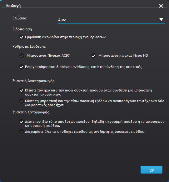

Tij1012 Δημοσ. 5 Ιανουαρίου 2018 Μέλος Δημοσ. 5 Ιανουαρίου 2018 (επεξεργασμένο) Δεν έγινε απολύτως τίποτα..πάλι ανενεργά είναι. Πρέπει να αλλάξω τίποτα στην 3η εικόνα; Επεξ/σία 5 Ιανουαρίου 2018 από Tij1012
cazanova Δημοσ. 5 Ιανουαρίου 2018 Δημοσ. 5 Ιανουαρίου 2018 1 ώρα πριν, Tij1012 είπε Δεν έγινε απολύτως τίποτα..πάλι ανενεργά είναι. Πρέπει να αλλάξω τίποτα στην 3η εικόνα; Δεν νομιζω οτι χρειαζεται να αλλαξεις κατι , οταν συνδεεις τα ακουστικα στην μπροστα θυρα γινεται πρασινο εντονο στο πανελ? Ποσες συσκευες με ονομα ηχεια εχεις? Εγω πχ αν και δεν τις χρησιμοποιω ειναι 1 για μπροστα και 1 για πισω οπως στα εχω στη φωτο. Μπορεις να απενεργοποιησεις μια απο τις 2 και να προσπαθησεις , θα καταλαβεις φυσικα με αυτο ποια ειναι μπροστα και πισω

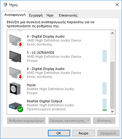

Tij1012 Δημοσ. 5 Ιανουαρίου 2018 Μέλος Δημοσ. 5 Ιανουαρίου 2018 Όχι, δυστυχώς και με την σύνδεση των ακουστικών οι 2 μπροστινές θύρες παραμένουν ανενεργές. 1 συσκευή με όνομα ηχεία έχω. Οι άλλες (5) που είναι εκτός σύνδεσης είναι digital display audio και 1 τoυ monitor μου. Οι 2 τελευταίες είναι των ηχείων και της realtek, αυτές δλδ που φαίνονται στην εικόνα που έβαλα πιο πάνω. Δεν μπορώ να καταλάβω τι φταίει.
