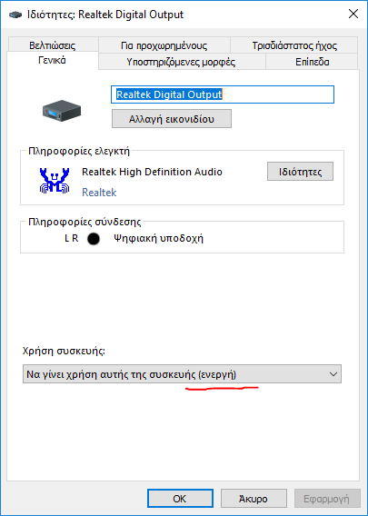

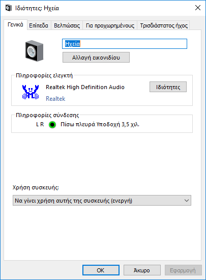

Όχι, δυστυχώς και με την σύνδεση των ακουστικών οι 2 μπροστινές θύρες παραμένουν ανενεργές. 1 συσκευή με όνομα ηχεία έχω. Οι άλλες (5) που είναι εκτός σύνδεσης είναι digital display audio και 1 τoυ monitor μου. Οι 2 τελευταίες είναι των ηχείων και της realtek, αυτές δλδ που φαίνονται στην εικόνα που έβαλα πιο πάνω. Δεν μπορώ να καταλάβω τι φταίει.
Στο πανελ τον WINDOWS οι συσκευες με ονομα ηχεια και απο κατω γραφουν realttek ειναι ενεργοποιημενες και οι 2?
Επεξ/σία από cazanova
  • Απαντ. 32
Όταν πατάω δεξί κλίκ πάνω τους μου λέει απενεργοποίηση. Άρα και οι 2 είναι ενεργοποιημένες. Στέλνω και 2 screenshots που λέει ότι και οι 2 συσκευές είναι ενεργές.

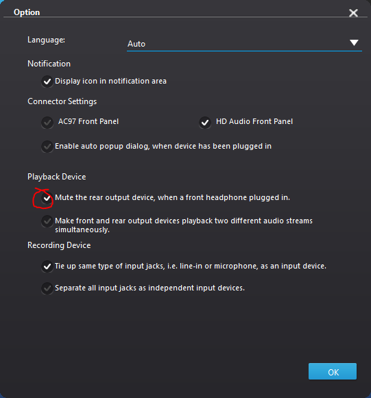

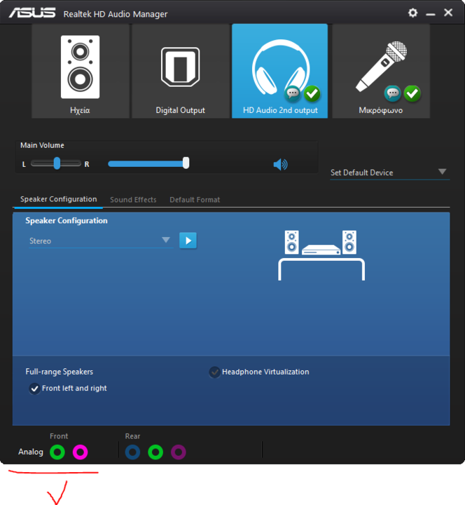

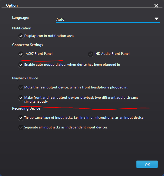

Πιο συγκεκριμένα, κατόπιν κάποιων ρυθμίσεων στο πρόγραμμα realtek μου αναγνώρισε τα ακουστικά και το μικρόφωνο από το front audio panel. Οι θύρες του Nzxt και η μητρική δεν έχουν κάποιο τεχνικό θέμα. Οι επιλογές που έγιναν από τα options είναι "AC97 front panel" και "make front.....audio streams simultaneously." Σας στέλνω και τα παρακάτω screenshots. Στις συσκευές αναπαραγωγής των win μου δείχνει ότι η συσκευή των ακουστικών λειτουργεί κανονικά και ότι η ένταση τρεμοπαίζει όταν τα ακουστικά είναι στην default επιλογή. Το θέμα είναι ότι δεν ακούγεται τίποτα από το headset, κανένας ήχος. Αντίθετα στην επιλογή HD AUDIO (προεπιλεγμένη επιλογή) στην Realtek δεν αναγνωρίζονται τα ακουστικά και το μικρόφωνο. Nα τονίσω επίσης ότι στο BIOS η επιλογή για το front panel audio είναι στο HD Audio.
Εφόσον η σύνδεση στην μητρική είναι μέσω καλωδίου hd audio και συνάδει μέσω της επιλογής του BIOS γιατί σε αυτήν την περίπτωση δεν μου αναγνωρίζονται/ενεργοποιούνται οι θύρες στην realtek (front audio panel) έτσι ώστε να ακούω μεσώ του headset; Θα πρέπει να επιλέγω πάντα την ac97 επιλογή;

ετσι;
Μόλις τώρα, Tij1012 είπε

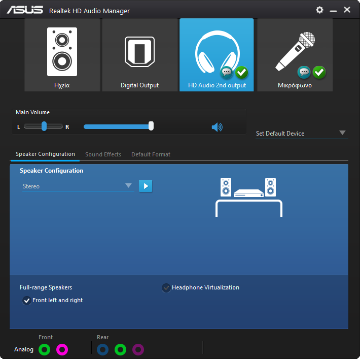

ετσι αν τα έχω τα βλέπει σαν ηχεια τα ακουστικά. Ενω αν επιλέξω την 2η επιλογη στο playback device εχω και τα ηχεια και τα ακουστικα σαν εικονίδια στη νrealtek και μπορω να κανω την μετάβαση που είπα πιο πανω.
να παω στο panel των win?
Ετσι φαίνεται οταν έχω την 2η επιλογη στα playback device της realtek , ενώ όταν έχω την 1η επιλογή εμφανίζεται μόνο το  μικρόφωνο.
Επεξ/σία από Tij1012
Ως 2nd output device μπορω να μεταβω απο τα ηχεια στα ακουστικα με ενα κλικ...ενω οταν επιλεγω την 1η επιλογη απο το playback device της realtek (mute rear device=ηχεία) ακουω μονο τα ακουστικα και οχι τα ηχεια...πρεπει να αφαιρεσω τα ακουστικα δλδ για να ακουσω τα ηχεια...γτ λεει mute η 1η επιλογη της realtek...ενω η 2η επιλογη (make front and rear devices to play 2 different audio streams simultaneously) λεει να παιζουν οι συσκευες 2 audio streams (στην περίπτωση μ ειναι ένας κοινός ήχος) και ετσι όπως είπα κανω μεταβαση απο την μια στην αλλη συσκευή με ένα κλικ.
