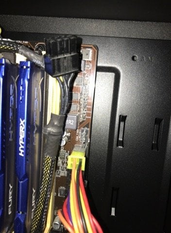

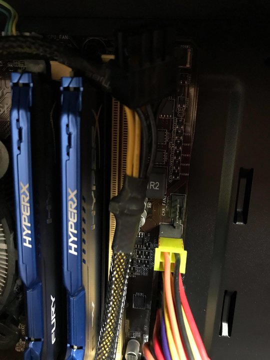

nikos_greece Δημοσ. 17 Ιανουαρίου 2018 Δημοσ. 17 Ιανουαρίου 2018 καλησπερα..θέλω να πάρω τα DEEPCOOL RGB 350 LED STRIPS DEEPCOOL αλλα δε ξέρω να τα συνδέσω στην μητρικη...μπορεί καποιος να με βοηθησει...και έβγαλα φώτο την μόνη τετράπινη υποδοχη που βρήκα αλλα λεει για φαν και φοβαμαι μην κάνω καμια βλακια

cpc464 Δημοσ. 17 Ιανουαρίου 2018 Δημοσ. 17 Ιανουαρίου 2018 (επεξεργασμένο) Είναι απλό, εάν έχει header 5050 η μητρική συνδέεις το 1 με το +12, αυτό που δείχνεις ειναι fan header μή βάλεις εκεί μπορεί να κάψεις τίποτα, εάν δέν έχει header η μητρική αγοράζεις μία με τηλεκοντρόλ σαν της akasa που βγαζει molex και την συνδέεις επάνω σε psu, καλύτερα πάρε μαγνητικές γιατί αυτές με κόλλα φε'υγουν με τον καιρό. Επεξ/σία 17 Ιανουαρίου 2018 από cpc464 διορθωση
