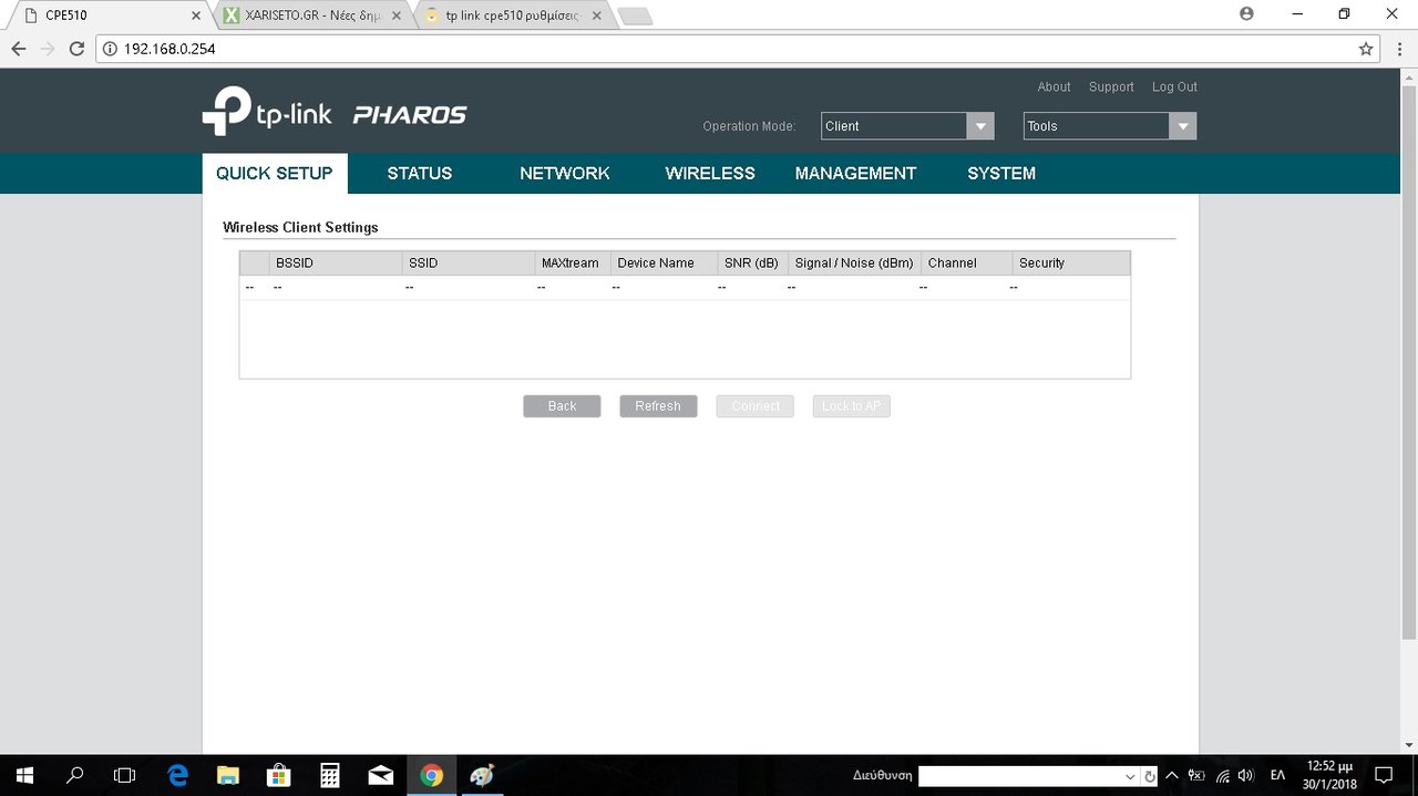

rose from hell Δημοσ. 30 Ιανουαρίου 2018 Δημοσ. 30 Ιανουαρίου 2018 θελω να συνδεσω ενα tp link cpe510 με ενα δημοσιο δικτυο το ρυθμισα σε client κανω αναζητηση δικτυων και δεν βρισκει τιποτα σιγουρα κατι κανω λαθος

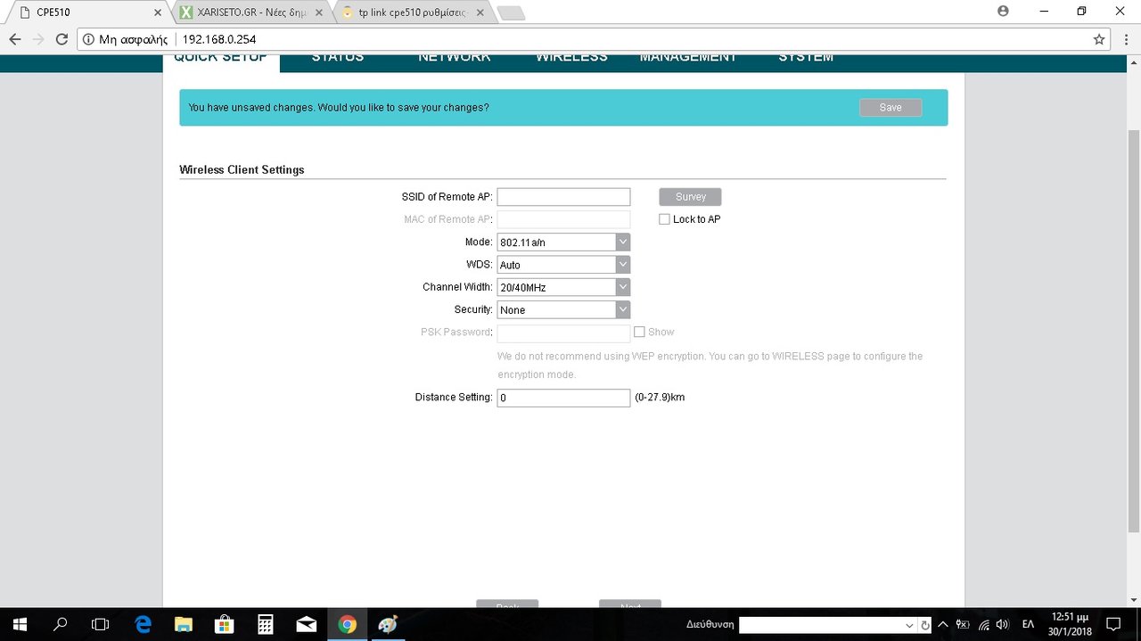

coffeex Δημοσ. 30 Ιανουαρίου 2018 Δημοσ. 30 Ιανουαρίου 2018 Βάλε screenshots για να δούμε ρυθμίσεις. Υπόψιν η συσκευή σου είναι στα 5Ghz και όχι στα 2,4Ghz.

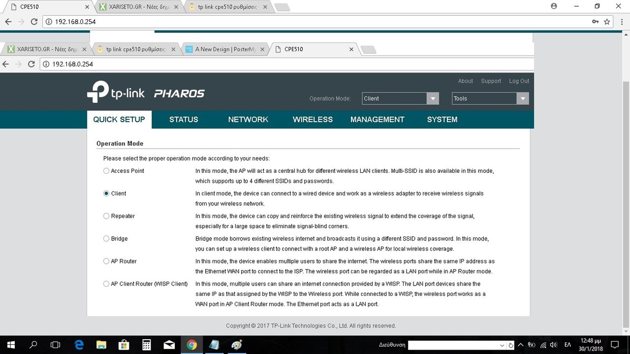

coffeex Δημοσ. 30 Ιανουαρίου 2018 Δημοσ. 30 Ιανουαρίου 2018 Όταν επιλέγεις το Client mode κάνεις save(3η photo); Αν όχι κάνε save και μετά δοκίμασε να κάνεις σκανάρισμα.
rose from hell Δημοσ. 30 Ιανουαρίου 2018 Μέλος Δημοσ. 30 Ιανουαρίου 2018 το δοκίμασα και αυτο αλλα δεν αλλαξε τιποτα την γυρισα και σε access point αναβουν ολα τα led κανονικα αλλα στην αναζητηση δικτυων απο το λαπτοπ δεν την βρισκω εκανα και firmware update τιποτα
