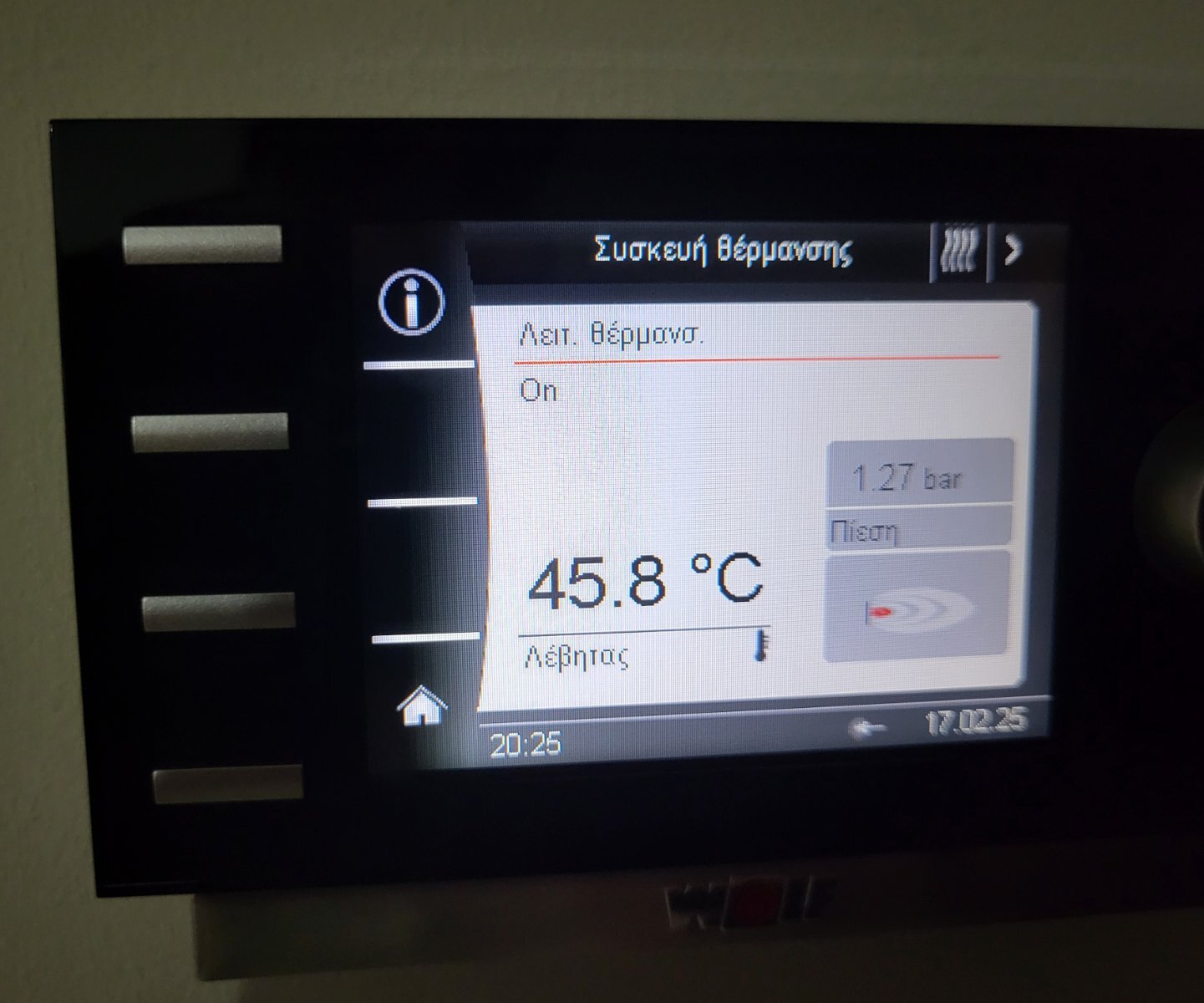

με 45 Μαξ το ζεσταίνω εύκολα το σπίτι
σε παραπάνω βαθμούς το σπίτι δεν έχει τόσο σταθερή θερμοκρασία, αφού θα αργήσει να πάρει ξανά ο λέβητας αν και το το εχω στο 0.1 κάτω από την επιθυμητή να πάρει.
σε επιστροφή έχω διαφορά το πολύ 5-6 βαθμούς

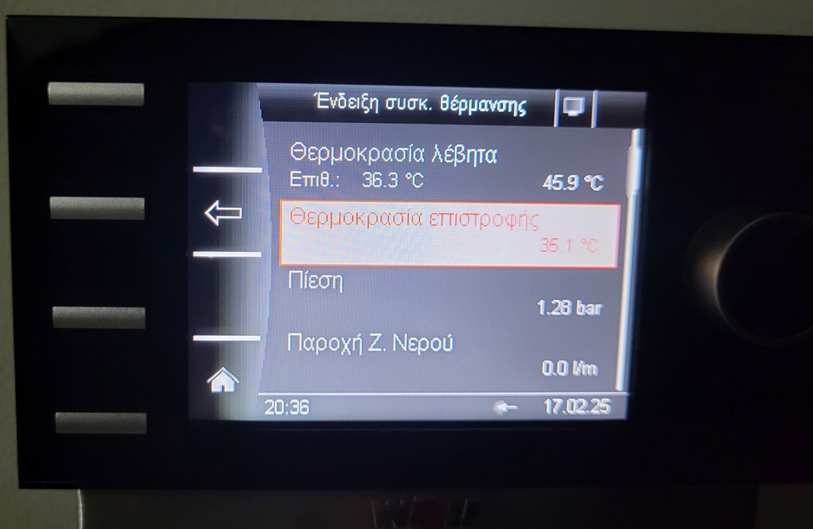

Κι εγώ 45 με 48 παίζω σε ήπιο καιρό και στους κάτω από 7 εξωτερική 50 max έως τώρα..το διαφορικό το εχω στο 0.4 λες να είναι πολύ? την επιστροφή πως την τσεκάρεις τη θερμοκρασία?
49 λεπτά πριν, energy52 είπε
προς το παρών με θερμόμετρο υπερύθρων το οποίο μετράει αρκετά σωστά
το διαφορικό το ρύθμισα οπως με βόλεψε εμένα με ασύρματο θερμοστάτη

Στις 17/2/2025 στις 7:21 ΠΜ, marioboni είπε

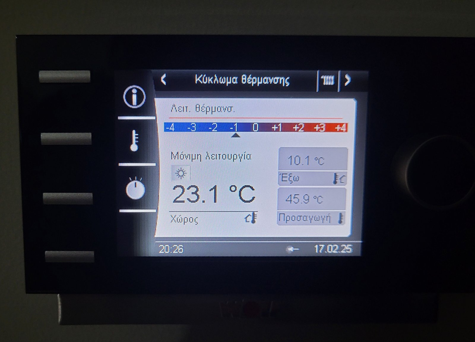

Κοίτα, εξαρτάται τον μήνα και το σπίτι, και σίγουρα εσύ ξέρεις καλύτερα τι δουλεύει στο δικό  σου και τι όχι. Από ότι είδα έχεις ένα σπίτι που έχει υψηλές θερμομονωτικές προδιαγραφές. Στους 45-50 και εγώ μπορώ να ζεστάνω το μεγάλων απωλειών σπίτι μου, αν φυσικά διατηρώ σταθερή θερμοκρασία 24/7 στους 21-22, και σε φυσιολογικό-μέτριο Χειμώνα. Το έχω δοκιμάσει.
Έχω δοκιμάσει πολλά σενάρια τα τελευταία 3 χρόνια, και δεν μπορώ να πω ότι έχω δει διαφορά στην κατανάλωση (αν υπάρχει δεν είναι παρατηρήσιμη) για το δικό μου σπίτι, αν επιλέξω 45, 50, 55 ή ακόμα και 60  βαθμούς προσαγωγής (η μέγιστη που το δουλεύω). Θα περίμενα να υπάρχει. Αντιστοίχως, και αν παίξω με τον θερμοστάτη από 19-22, είτε σε λειτουργία on  24/7, είτε off για ένα 8ωρο το βράδυ ή ακόμα και μειωμένη η θερμοκρασία χώρου κατά 2-3 βαθμούς το βράδυ σε σχέση με την ημέρα. Επίσης, θα περίμενα να δω σημαντικές διαφορές.
Ξεκάθαρα σε θεματα κατανάλωσης η σημαντική διαφορά θα προέλθει πρώτα από την εφαρμογή κατάλληλης θερμοπρόσοψης, και στη συνέχεια από την αντικατάσταση των κουφώματων. Είναι όμως ένα παιχνίδι για σκληρούς παίχτες, και εγώ είμαι απλά ένας ακόμα average Joe.

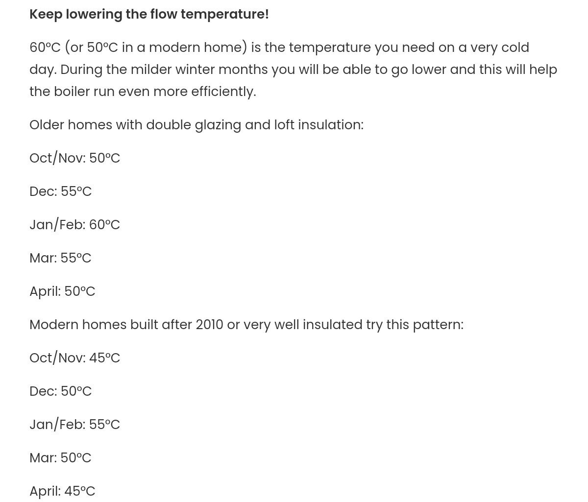

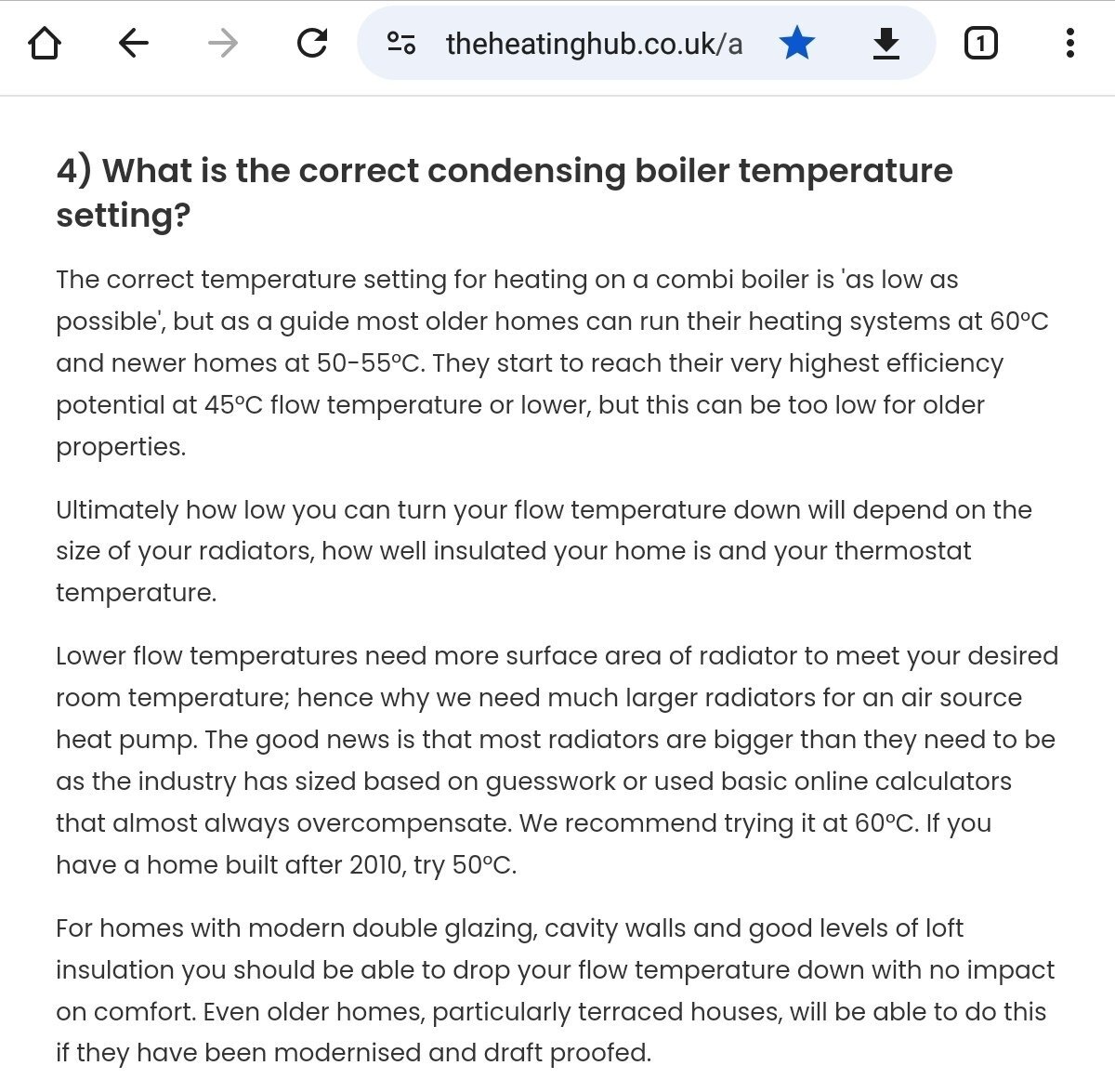

Επισυνάπτω φωτογραφίες από Αγγλικό forum.
το "as low as possible" σε μονωμένο σπίτι νομίζω είναι το πιο σωστό

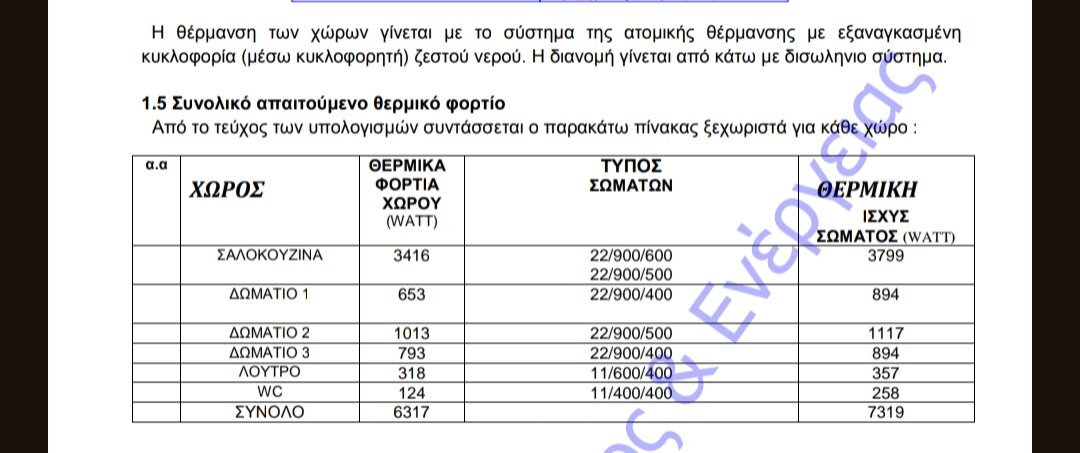

Μελέτη θέρμανσης υπάρχει, τα σώματα όμως μπήκαν περίπου +25% μεγαλύτερα , χοντρικά+1 φέτα

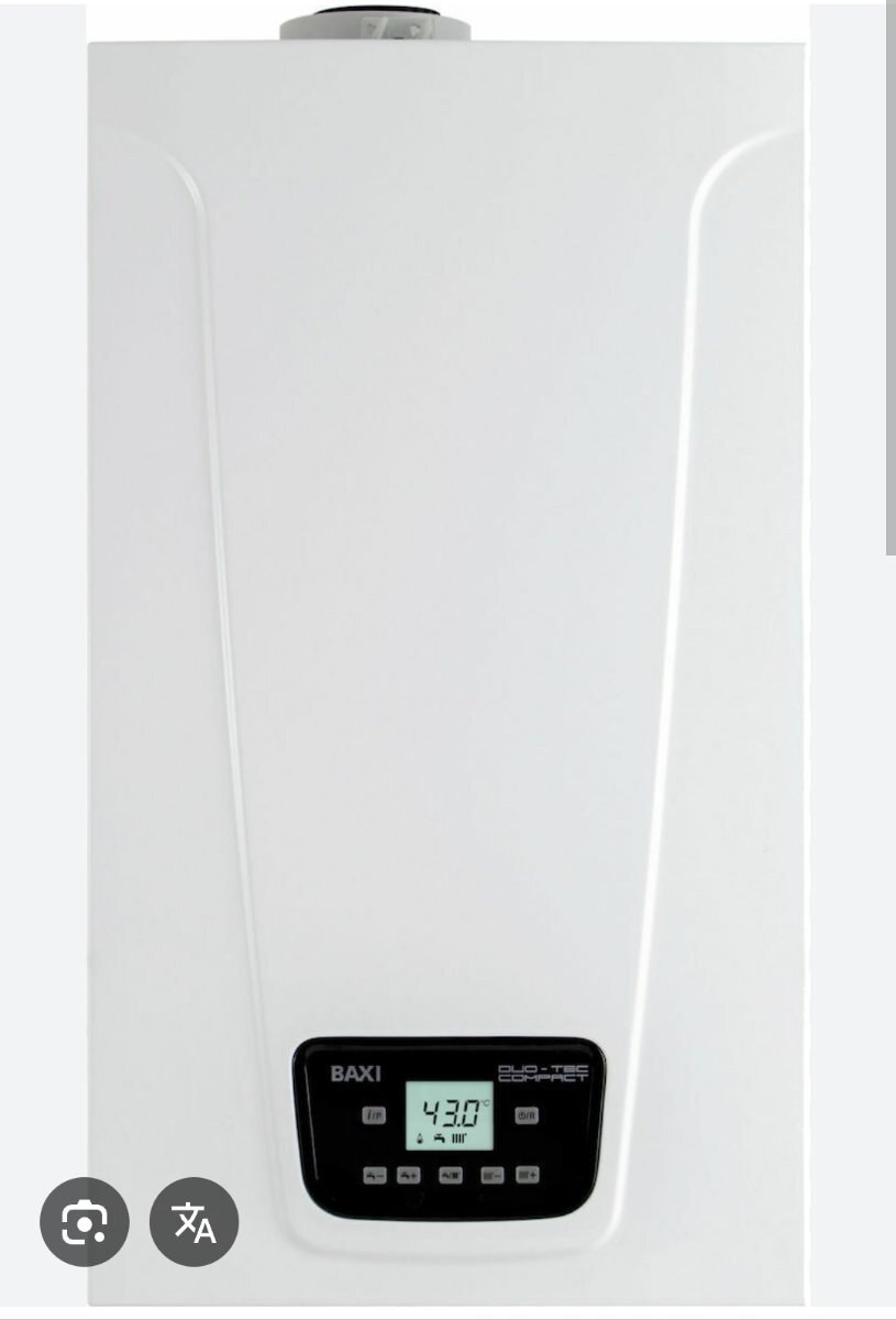

λέβητας είναι ο Baxi duotec compact e28Ga
η μελέτη είναι με θερμοκρασία προσαγωγής 40 και θερμοκρασία χώρου 20 και μέση ελάχιστη στους -5
