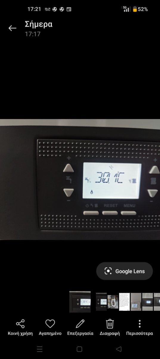

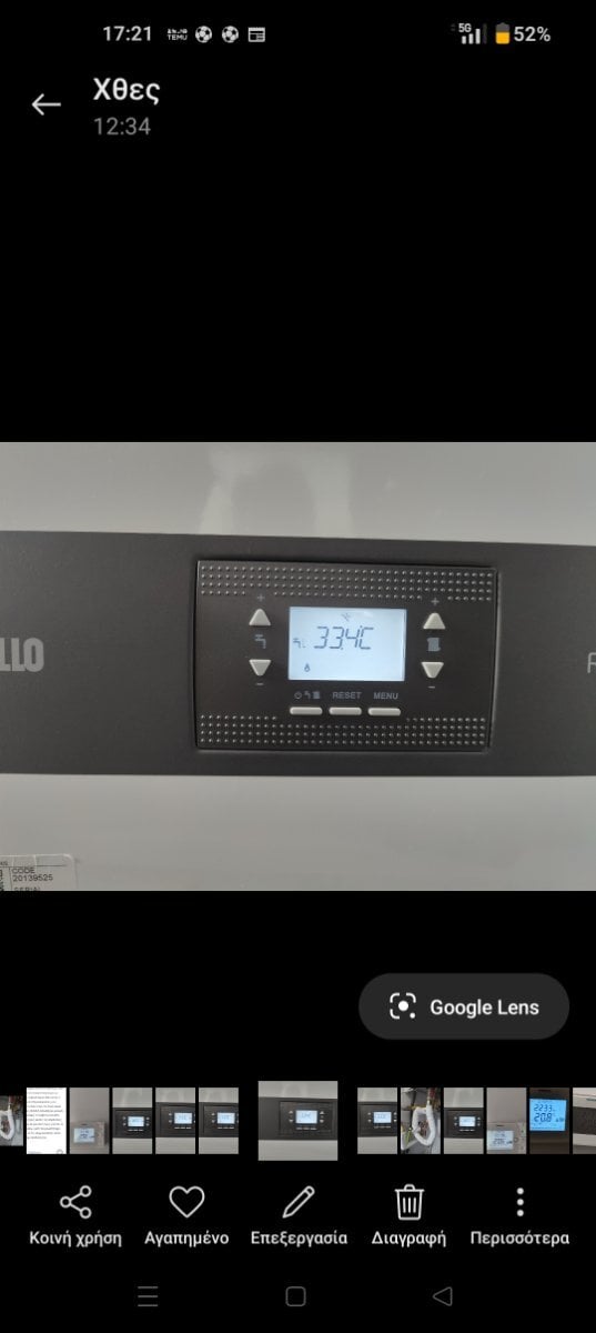

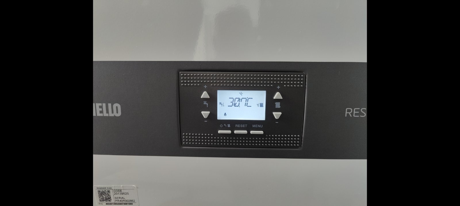

Ξεκινάει ο λέβητας στην αρχή με λίγο κάτω από 30 βαθμούς (28-29) και λίγο πριν σβήσει φτάνει περίπου 33-34. Φουλ συμπύκνωση. Πολύ σημαντική και η ενδοδαπεδια ξηράς δόμησης, 15-20% πιο οικονομική από την συμβατική, ιδίως σε σπίτια με χαμηλές απώλειες.
