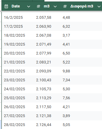

energy52 Δημοσ. 27 Φεβρουαρίου Δημοσ. 27 Φεβρουαρίου 18 ώρες πριν, verlemakos είπε Καλησπέρα, Εννοείς μόνωση κέλυφος, αν ναι πόσα εκατοστά? Αν ξέρεις τις απώλειες του χώρου σου, μείωσε την ισχύ κοντά σε αυτήν την τιμή. Εφόσον μιλάς για αρκετά καλή μόνωση, μπορείς να ρίξεις αρκετά την κατανάλωση. Πειραματισου όσο μπορείς, αλλά εκ του ασφαλούς με καθοδήγηση από κάποιον γνώστη του λέβητα σου. Αυτό που παρατηρείς δεν είναι short cyclings, πρέπει να είναι κανονικά η εκτέλεση των εντολών on off του θερμοστάτη. Αν μπορείς να μεγαλώσεις τα σώματα, τουλάχιστον κάποια από αυτά, θα ήταν κέρδος. Θα μπορούσε να ζεστάνει ο χώρος και με 42 ή και 40 βαθμούς. Πιο αργή επίτευξη αλλά πολύ ποιοτική ζέστη. Δεν ήξερα ότι τους βγάζει η Daikin, νόμιζα ότι είναι γαλλικοί. Είσαι ευχαριστημένος? Συνήθως, όταν μειώνεται η ισχύς, πιθανό να πρέπει να αλλάξουν και κάποιες άλλες ρυθμίσεις, καλού κακού συμβουλευσου έναν θερμουδραυλικο για να βαδίζεις στα σίγουρα. Κανονικά, όταν ο καιρός δεν είναι ιδιαίτερα κρύος, όπως δηλαδή είναι σήμερα αλλά και στο 75-85% των συνολικών ημερών του χειμώνα, οι απώλειες μιας οικίας είναι πολύ χαμηλότερες από αυτές που έχει υπολογίσει ο μηχανικός. Μια οικία με απώλειες 10kw σε συνθήκη 2 ή 0 βαθμούς εξωτερική θερμοκρασία, όταν η θερμοκρασία είναι 10-14 βαθμούς μπορεί να είναι κάτω από 5 ίσως και από 3-4 kw. Εκεί είναι που υπάρχει ο κίνδυνος για συχνά short cyclings, ιδίως αν το σπίτι είναι μικρό ή/και η συνολική ισχύς των σωμάτων είναι κλάσμα της ισχύος ενός μεγάλου λέβητα. Ιδίως αν δεν έχεις μειώσει την ισχύ του χειροκίνητα. Δεν σου κρύβω ότι θα ήθελα να τον είχα τον λέβητα στο ελάχιστο της ισχύος του σχεδόν όλο τον χειμώνα και μόνο όταν ερχόταν καμιά βαρυχειμωνια να ανέβαζα την ισχύ του ώστε να καλύψει τις αυξημένες απώλειες της παγωνιάς. Σιγά να μην έρθει ο τεχνικός όποτε θέλεις εσύ!! Σε αγγλικά forums, χρήστες αναφέρουν για short cyclings ακόμη και του πανάκριβου Viessmann 200 ο οποίος επιδέχεται διαμόρφωση έως 1:15 ή 1:18, δεν θυμάμαι ακριβώς. Μιλάμε για λέβητα που μπορεί να ρίχνει την ισχύ του έως τα 1,9kw! Απλά, δεν αναφέρουν αν αυτό ισχύει με τον λέβητα αφημένο στο αυτόματο ή μετά από χειροκίνητο κλείδωμα της μέγιστης ισχύος του και αν αυτό συμβαίνει σε εγκαταστάσεις με πλήρως αυτονομημένες ζώνες ή με θερμοστατικες κεφαλές παντού. Αυτό που παραδέχομαι στους καλούς λέβητες πετρελαίου είναι η ύπαρξη ικανού εσωτερικού buffer (κάποιες δεκάδες λίτρα) που σημαίνει ότι μπορούν να συμπεριφερθούν από αξιοπρεπώς έως πολύ καλά σε περιπτώσεις όπως η παραπάνω. Ακόμη και χωρίς την ύπαρξη δοχείου αδράνειας. Έχω δει εγκαταστάσεις με λέβητα συμπύκνωσης άψογα φτιαγμένες σαν έργα τέχνης με φανταστικούς αυτοματισμούς και αυτονομίες, αλλά όταν έρθει η ώρα να ζητήσει θέρμανση το σώμα του μπάνιου άντε μαζί και το βορεινό υπνοδωμάτιο (ζήτημα το άθροισμα τους να είναι 1500-2000kcal με 80-85 βαθμούς νερού) τότε αρχίζει και κλωτσαει ο baxi....χωρίς δοχείο αδράνειας πάει χαράμι όλη η δουλειά και το μεράκι του εγκαταστατη. Είχα σχεδιάσει να τοποθετήσω δοχείο αδράνειας στην εσωτερική αποθήκη για να συνδεθεί με την ενδοδαπεδια, αλλά έμεινε στα σχέδια μόλις είδε από κοντά το 500L buffer η σύζυγος στο κατάστημα. Η επαναδιαπραγμάτευση για μικρότερο στα 300L απέτυχε και αυτή, πίκρα... Κάνε πειράματα, σίγουρα θα βγάλεις ασφαλή συμπεράσματα και θα πετύχεις εξοικονόμηση. Πιθανολογω ότι λόγω τετραγωνικών η συνολική ισχύς των σωμάτων είναι αρκετές χιλιάδες θερμίδες (άρα και kw) κάτι πολύ θετικό γιατί ο λέβητας σου "βλέπει" στην έξοδο του ένα αρκετά μεγάλο φορτίο και δεν θα κάνει on off κάθε λίγο και λιγάκι. Ιδίως αν θα μειώσεις την ισχύ του. Καλή υπομονή. Kαλησπερα! Η μονωση που εχω ειναι 8 στην βορεινη πλευρα κι 7 στην ΒΑ..αλλα περιπου στα 40τμ απο κατω εχω πιλωτη που οπως κι αν το κανεις με χαλαει στις παγωνιες κυριως..Επισης εχω 2πλα τζαμια αλλα οχι ενεργειακα.Η διαφορα βεβαια ακομη κι ετσι ειναι τεραστια με πριν που ουτε καν για 24/7 θερμανση.. Η καταναλωση επεσε στα 5 κυβικα σημερα οκ αναμενομενο αλλα πριν που εριξα τα νερα ακομη πιο πολυ στους 42 δεν μπορουσε να πιασει τους 21 επιθυμητη, ειχε κολλησει στο 20,8 οποτε ανεβασα στους 45..Το ελαχιστο που εχω δει με νοτιαδες ειναι 3,5 κυβικα οσα πειραματα κι αν εχω κανει..Εδω ειναι που χρειαζεται μειωση ισχυος κατα πασα πιθανοτητα..Θα μιλησω με τον μηχανικο που μου τον εβαλε τον ξερει απ εξω τον λεβητα, αν παιρνει διαμορφωση θα μου πει...Το θεμα ειναι η διαμορφωση να ειναι μονιμη και να λειτουργει σαν συγχρονο ινβερτερ!! γιατι κι ενας αλλος συμφορουμιτης εδω ετσι πολυ σχετικος μου ειχε πει πως το 1:6 ειναι λιγο και ουσιαστικα ο λεβητας δουλευει περιπου σαν on/off κλιματιστικο.. Ναι ειμαι πολυ ευχαριστημενος με τον airfell εστω κι αν ειναι πιο ¨απλος¨ σε σχεση με αλλους ακριβοτερους..Στην Τουρκια κατασκευαζεται..Τον χρησιμοποιω εννοειται και για ΖΝΧ σαν μοναδικη πηγη, εχει σταθεροτητα στη θερμοκρασια ακομη κι αν ανοιξω 2 βρυσες ταυτοχρονα και γιαυτο και τα 24kw συμφωνα με τον μηχανικο..Απ το 2020 τον εχω και για 24/7 θερμανση τα τελευταια 2 που μπηκε η μονωση.. Πολυ χρησιμες οι πληροφοριες που αναφερεις!!!! 1

verlemakos Δημοσ. 28 Φεβρουαρίου Δημοσ. 28 Φεβρουαρίου 5 ώρες πριν, energy52 είπε Kαλησπερα! Η μονωση που εχω ειναι 8 στην βορεινη πλευρα κι 7 στην ΒΑ..αλλα περιπου στα 40τμ απο κατω εχω πιλωτη που οπως κι αν το κανεις με χαλαει στις παγωνιες κυριως..Επισης εχω 2πλα τζαμια αλλα οχι ενεργειακα.Η διαφορα βεβαια ακομη κι ετσι ειναι τεραστια με πριν που ουτε καν για 24/7 θερμανση.. Η καταναλωση επεσε στα 5 κυβικα σημερα οκ αναμενομενο αλλα πριν που εριξα τα νερα ακομη πιο πολυ στους 42 δεν μπορουσε να πιασει τους 21 επιθυμητη, ειχε κολλησει στο 20,8 οποτε ανεβασα στους 45..Το ελαχιστο που εχω δει με νοτιαδες ειναι 3,5 κυβικα οσα πειραματα κι αν εχω κανει..Εδω ειναι που χρειαζεται μειωση ισχυος κατα πασα πιθανοτητα..Θα μιλησω με τον μηχανικο που μου τον εβαλε τον ξερει απ εξω τον λεβητα, αν παιρνει διαμορφωση θα μου πει...Το θεμα ειναι η διαμορφωση να ειναι μονιμη και να λειτουργει σαν συγχρονο ινβερτερ!! γιατι κι ενας αλλος συμφορουμιτης εδω ετσι πολυ σχετικος μου ειχε πει πως το 1:6 ειναι λιγο και ουσιαστικα ο λεβητας δουλευει περιπου σαν on/off κλιματιστικο.. Ναι ειμαι πολυ ευχαριστημενος με τον airfell εστω κι αν ειναι πιο ¨απλος¨ σε σχεση με αλλους ακριβοτερους..Στην Τουρκια κατασκευαζεται..Τον χρησιμοποιω εννοειται και για ΖΝΧ σαν μοναδικη πηγη, εχει σταθεροτητα στη θερμοκρασια ακομη κι αν ανοιξω 2 βρυσες ταυτοχρονα και γιαυτο και τα 24kw συμφωνα με τον μηχανικο..Απ το 2020 τον εχω και για 24/7 θερμανση τα τελευταια 2 που μπηκε η μονωση.. Πολυ χρησιμες οι πληροφοριες που αναφερεις!!!! Καλησπέρα, Τι μου θύμησες τώρα, ζούσαμε 10 χρόνια πάνω από μια πυλωτη ανοιχτή από παντού, το σπίτι ήταν σαν έκθεση χαλιών και πάλι παγωναμε! Αν την μονώσεις θα νομίζετε ότι αλλάξατε σπίτι, είναι η μεγαλύτερη αιμορραγία τον χειμώνα. Θα ζεσταίνεσαι με γελοίες θερμοκρασίες (επιπέδου σχεδόν ενδοδαπεδιας). Απλά, αν το κάνεις θα μονώσεις και όλα τα οριζόντια δοκάρια, είναι τεράστιες θερμογεφυρες. Πάντως, πολύ καλά έκανες και ξέφυγες από την πεπατημένη των 4-5 πόντων πάχους που καταδυναστεύει την αγορά..."σιγά μωρέ, ψυκτικό θάλαμο θα το κάνεις το σπίτι?" Οι σύγχρονοι επιτοιχοι μπορούν να ρίξουν την ισχύ τους πολύ πιο χαμηλά (αναλογικά) από μια αντλία. Τι εννοείς ότι το 1:6 λειτουργεί σαν on off κλιματιστικό?? Δεν λειτουργεί σωστά επειδή είναι πολύ χαμηλό? Μπορείς να μου υποδείξεις την σχετική ανάρτηση του συμφορουμιτη, με ενδιαφέρει πολύ η άποψη του. Η σωστή εγκατάσταση μετά από μελέτη μηχανικού καθώς και η κατάλληλη ρύθμιση/παραμετροποίηση ενός λέβητα υπερισχύει της οποιαδήποτε "κορυφαίας" μάρκας. Αυτό που έχω αντιληφθεί τα τελευταία χρόνια είναι ότι οι μεγαλύτερες απώλειες, μετά τα κουφώματα, είναι τα οριζόντια δοκάρια και κυρίως τα μπαλκόνια. Δεν φαντάζεσαι πόση θερμική ενέργεια μπορεί να αντλήσει ένα μπαλκόνι από ένα σπίτι μέσω των οριζόντιων δοκαριών και της πλάκας, και αυτό μου το είπε μηχανικός. Πριν βάλω ενδοδαπεδια (με μεγάλα πάνελ ζεσταινομασταν) είχα ακριβώς τις ίδιες μονώσεις και κουφώματα, αλλά τις καταναλώσεις που έχω τώρα δεν μπορούσα καν να τις πλησιάσω. Η ενδοδαπεδια ξηράς δόμησης τοποθετήθηκε πάνω από 7εκ μόνωσης και ουσιαστικά το πάτωμα είναι "πλωτό", πατάει δηλαδή πάνω στην υποκείμενη πλάκα του σκυροδέματος χωρίς να ακουμπάει πουθενά, αφού αφέθηκε περιμετρικά μια μικρή απόσταση ασφαλείας για τυχόν συστολές και διαστολές. Στο μικρό κενό περιμετρικά τοποθετήθηκε ειδική μαστιχη. Η μεταφορά θερμικής ενέργειας μειώθηκε κατά πολύ. Εφόσον έχεις γνώστη του λέβητα σου, προχώρα με την μείωση της ισχύος εφόσον υπολογίσει ένας μηχανικός τις απώλειες σου. Τα συμπεράσματα αναμένονται ενδιαφέροντα. 1
