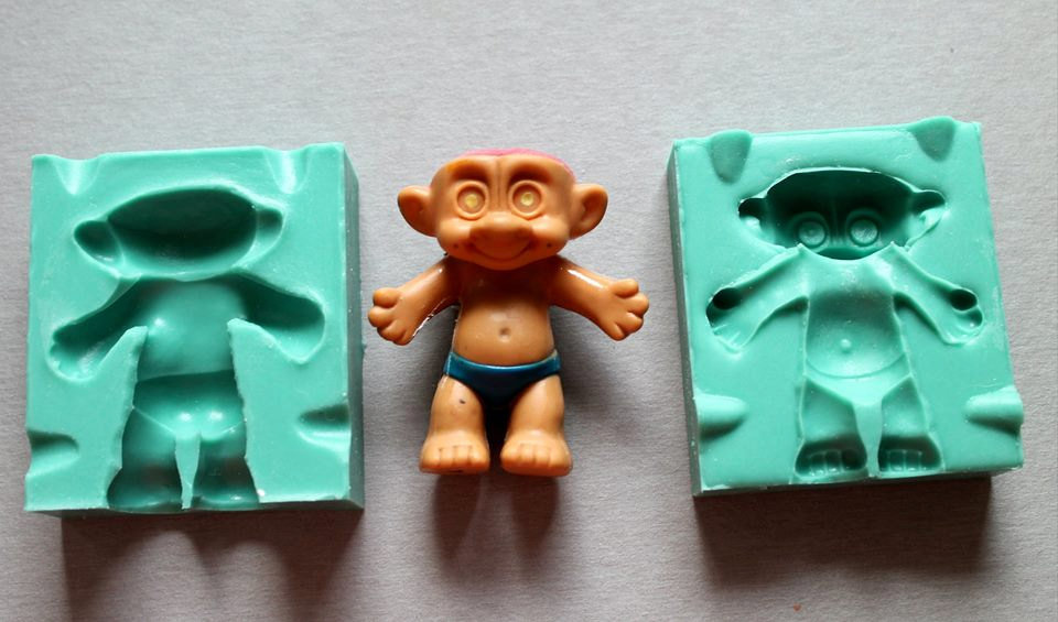

kathytherion Δημοσ. 17 Φεβρουαρίου 2018 Μέλος Δημοσ. 17 Φεβρουαρίου 2018 58 λεπτά πριν, gazvista είπε Ναι, εννουσα αν έχεις να μας δείξεις.... Κατι που πιστευω οτι θα βολευε ειναι αυτο που ειναι δυο μερη μπρος και πισω. Ειναι φτιαγμενο απο σιλικονη και το συγκεκριμενο.αναπαριστα ευχουλη...
