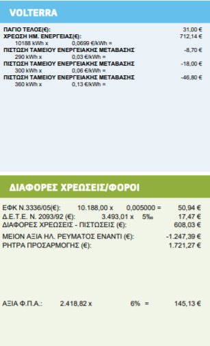

Καλησπέρα. Μόλις βγήκε ο λογαριασμός της volterra επαγγελματικό. Κατανάλωση 05/08/2021-7/12/2021. Όπως βλέπετε για περίπου 10000kw ρήτρα 1720 ευρώ. Τους ρώτησα τί είναι αυτά τα 608 ευρώ στις ΔΙΑΦΟΡΕΣ ΧΡΕΩΣΕΙΣ - ΠΙΣΤΩΣΕΙΣ; Και μου λένε είναι η ρήτρα από Απρίλιο μέχρι 5/8. Μα λέω πλήρωσα ρήτρα στον προηγούμενο εκκαθαριστικό του Αυγούστου 60 ευρώ (και μάλιστα τους είχα πάρει και τότε τηλ γι αυτά τα 60 ευρώ και μου λέγανε λίγα είναι μη φύγεις από βολτέρρα γιατί έχεις καλά όρια). Μου λένε ναι αλλά δεν είχε υπολογιστεί σωστά η ρήτρα γιατί άργησε να μας στείλει τα στοιχεία ο αδμηε! Μπορώ να καταφέρω κάτι αν κάνω αμφισβήτηση; Γιατί να βρω 2600 ευρώ σε 15 μέρες είναι αδύνατο.
8 λεπτά πριν, Con_stant1ne είπε
απο 5/8 έως 7/12 είναι 0,174 η ΤΕΑ
εσένα σου χρέωσαν ρήτρα 0,169 , πρέπει να βρεις το πρόγραμμα που έχεις πως την υπολογίζει
Ξεκίνα με αμφισβήτηση ζητώντας ανάλυση του ποσού ακριβώς πως προέκυψε
μετά απο 10 εργάσιμες πόσταρε αν δεν έχεις απάντηση
Απο τη στιγμή που δεν έκλεισες σε κάποιο πρόγραμμα που έτρεχε χωρίς ρήτρα , ο επόμενος θα είναι ακριβότερος να ξέρεις
καλή επιτυχία
Τους ζήτησα να μου στείλουν αναλυτικά με εμαιλ πως υπολόγισαν την ρήτρα. Εννοείται θα φύγω άμεσα.
Σου φαίνεται να στέκει αυτό για την ρήτρα από Απρίλιο μέχρι Αύγουστο; Και να την βάζουν τώρα;
Επεξ/σία από Con_stant1ne
Μόλις τώρα, Con_stant1ne είπε
τώρα αργά , πάλι χασούρα θα έχεις , κατέβασε το excel της υπογραφής μου
σε 10 εργάσιμες προχωράς σε καταγγελία , το σωστό είναι το έντυπο αμφισβήτησης
Αν με κάποιο μαγικό τρόπο βγουν τα νούμερα , το μόνο πάτημα που σου έμεινε ήταν τα "μου είπαν" οτι η ρήτρα θα είναι μικρή (δηλαδή δε μπορείς να ακολουθήσεις τα βήματα της αμφισβήτησης)
3 λεπτά πριν, Con_stant1ne είπε
Mπορούν να κάνουν διορθώσεις ναι. Αν το έχεις γραπτώς ή σε ηχογράφηση ότι η ρήτρες που πλήρωσες μέχρι τον Αύγουστό ήταν οριστικές ή ότι θα απορροφούσαν τη διαφορά, ή αν είχες ζητήσει Τελική Κατάσταση Πληρωμών τον Αύγουστο (Κώδικας Προμήθειας, Άρθρο 45), θα μπορούσες να το χρησιμοποιήσεις εναντίον τους για να μη πληρώσεις παραπάνω αναδρομικά μέχρι τον Αύγουστο. Τώρα δύσκολα...
