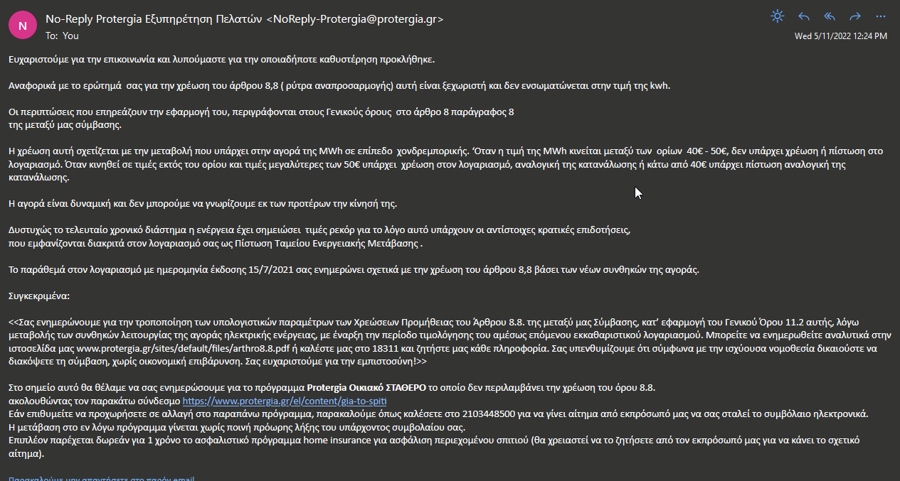

Μου ειχαν απαντησει με αυτο.
Και μετα απο καποιες μερες επικοινωνησα και κανονιστηκε ο διακανονισμος του λογαριασμου και τωρα ξανα εστειλαν τον 2ο εκκαθαριστικο για τον οποιο μολις εστειλα αμφισβητηση.
Ζηταω εκ νεου διακανονισμο για ολοκληρο το νεο ποσο η το αφηνω απληρωτο ? θυμαμαι που συζητουσαμε οτι δεν μπορουμε να αποφυγουμε να πληρωσουμε τους λογαριασμους με τις ρητρες

17 λεπτά πριν, s3lin1 είπε
ναι , αναγκαστικά πληρώνεις ,
μπες myrae αναφέρεις στο αίτημα και το ιστορικό επικοινωνίας και πας αριθμημένα
1. οτι η ενημέρωση περι ρήτρας δεν έγινε στο προσυμβατικό στάδιο (πριν υπογράψεις) όπως ορίζει η νομοθεσία.

2. η ενημέρωση στις 15/7/21 ήταν με μορφή υποσημείωσης , αδύνατων να την αντιληφθείς , έχει κάνει και ανακοίνωση η ίδια η Αρχή περι τρόπου ενημερώσεων
https://www.rae.gr/μη-κατηγοριοποιημένο/28492/
3. Ζητάς τη δέσμευση της εταιρίας να ακολουθήσει τον ΚΠΗΕ και να παγώσει τυχών εντολή διακοπής λόγω μη πληρωμής των αμφισβητούμενων ποσών , μέχρι να επέμβει η ΡΑΕ
Αναφορά σε κείμενο
7.Ο Προμηθευτής δεν δύναται να υποβάλει εντολή απενεργοποίησης μετρητή φορτίου ή να καταγγείλει Σύμβαση Προμήθειας, με την υποβολή δήλωσης παύσης εκπροσώπησης, λόγω υπερημερίας Πελάτη ως προς την εξόφληση ληξιπρόθεσμων οφειλών, εάν οι εν λόγω οφειλές αμφισβητούνται από τον Πελάτη, και προς τούτο έχει προσφύγει ενώπιον αρμόδιας αρχής ή δικαστηρίου και έχει λάβει προσωρινή διαταγή ή αναστολή εκτέλεσης της απενεργοποίησης του μετρητή του ή παύσης εκπροσώπησης, αντίστοιχα.
4. Να απαντήσει η εταιρία με σαφήνεια και αριθμημένα αντίστοιχα και όχι αόριστα
Αν μια στο εκατομμύριο συμφωνήσει η εταιρία , (υπόψιν προϋποθέτει οτι η ΡΑΕ πρέπει να δώσει εντολή αναστολής τυχών απενεργοποίησης, αλλά παίξτο έτσι , στη μπανανία είμαστε) ,τότε ναι δεν πληρώνεις το ποσό που αναλογεί στις ρήτρες
