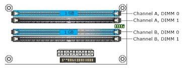

thanasis19 Δημοσ. 23 Φεβρουαρίου 2018 Δημοσ. 23 Φεβρουαρίου 2018 Εχω 2 dim ram ddr4 3200 των 8GB. Στη GIGABYTE Z370 AORUS ULTRA GAMING πρέπει να τα βάλω συνεχόμενα? Πρέπει να ειναι στο ίδιο κανάλι ή σε διαφορετικό?
lefterisdou Δημοσ. 23 Φεβρουαρίου 2018 Δημοσ. 23 Φεβρουαρίου 2018 Δεν έχει ιδιαίτερη σημασία το πως θα τις βάλεις σε ποια θέση δηλαδή οποτε η γνώμη μου Θα ήταν να τις έβαζες συνεχόμενα εάν βέβαια δεν έχει διαφορά το χρωμα των καναλιών. 1
Chrysostomos Δημοσ. 23 Φεβρουαρίου 2018 Δημοσ. 23 Φεβρουαρίου 2018 7 λεπτά πριν, radiohead είπε Σε Α1- Β1 η σε Α2-Β2 ετσι να τις βάλεις.
blitzNikos Δημοσ. 23 Φεβρουαρίου 2018 Δημοσ. 23 Φεβρουαρίου 2018 Στις σελίδες 10-11 του manual της μητρικής αναφέρεται αναλυτικά τι να κάνεις... Θα δουλέψουν όπως και να τις βάλεις αλλά αν τις τοποθετήσεις σε Α1/Β1 ή Α2/Β2 θα λειτουργήσουν "dual channel" και θα έχεις κέρδος στην τελική απόδοση.
thanasis19 Δημοσ. 24 Φεβρουαρίου 2018 Μέλος Δημοσ. 24 Φεβρουαρίου 2018 Αυτο ήθελα να κάνω dual channel. Αρα αν κατάλαβα καλά απο το manual δε πρεπει να μπουν συνεχόμενα. Μεσα δεν ειναι με τη σειρά αλλά 1-3-2-4 η αρίθμιση στα slots.
kogos Δημοσ. 24 Φεβρουαρίου 2018 Δημοσ. 24 Φεβρουαρίου 2018 Την αρίθμηση ρην έχουν κάνει έτσι ώστε να γεμίζεις slots με αύξοντα αριθμό. Βαλε τα λοιπόν στο 1 2 ή στο 3 4
blitzNikos Δημοσ. 24 Φεβρουαρίου 2018 Δημοσ. 24 Φεβρουαρίου 2018 1 ώρα πριν, thanasis19 είπε Αυτο ήθελα να κάνω dual channel. Αρα αν κατάλαβα καλά απο το manual δε πρεπει να μπουν συνεχόμενα. Μεσα δεν ειναι με τη σειρά αλλά 1-3-2-4 η αρίθμιση στα slots. Σχεδόν σε όλες τις intel μητρικές που έχουν τέσσερις θέσεις οι μνήμες τοποθετούνται στις θέσεις με το ίδιο χρώμα που, σχεδόν πάντα, δεν είναι συνεχόμενες. Άρα τοποθετείς στις θέσεις 1/3 ή 2/4. Αυτή η επιλογή προφανώς εξυπηρετεί την ευκολότερη τοποθέτηση και τον καλύτερο αερισμό/ψύξη των μνημών. Το Dual Channel δεν αυξάνει ακριβώς την ταχύτητα αλλά αυξάνει το εύρος ζώνης, ας πούμε τη χωρητικότητα, δηλαδή μεγαλώνει τη "ποσότητα" δεδομένων που μεταδίδονται στον ίδιο χρόνο.
Επισκέπτης Δημοσ. 24 Φεβρουαρίου 2018 Δημοσ. 24 Φεβρουαρίου 2018 21 λεπτά πριν, blitzNikos είπε Σχεδόν σε όλες τις intel μητρικές που έχουν τέσσερις θέσεις οι μνήμες τοποθετούνται στις θέσεις με το ίδιο χρώμα που, σχεδόν πάντα, δεν είναι συνεχόμενες. Άρα τοποθετείς στις θέσεις 1/3 ή 2/4. Αυτή η επιλογή προφανώς εξυπηρετεί την ευκολότερη τοποθέτηση και τον καλύτερο αερισμό/ψύξη των μνημών. Το Dual Channel δεν αυξάνει ακριβώς την ταχύτητα αλλά αυξάνει το εύρος ζώνης, ας πούμε τη χωρητικότητα, δηλαδή μεγαλώνει τη "ποσότητα" δεδομένων που μεταδίδονται στον ίδιο χρόνο. Αυτό που λές είναι γενικό στην περίπτωσή του ίσως τον μπερδέψεις. 2 ώρες πριν, thanasis19 είπε Αυτο ήθελα να κάνω dual channel. Αρα αν κατάλαβα καλά απο το manual δε πρεπει να μπουν συνεχόμενα. Μεσα δεν ειναι με τη σειρά αλλά 1-3-2-4 η αρίθμιση στα slots. Όπως σου τα είπε ο kogos
