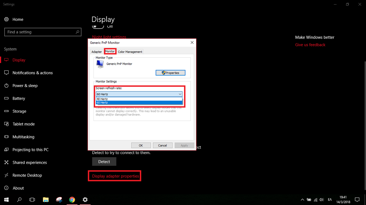

TIM1982 Δημοσ. 14 Μαρτίου 2018 Δημοσ. 14 Μαρτίου 2018 καλησπερα σε ολους , εχω ενα δυνατο συστημα και επιτελους πηρα μια οθονη ανταξια τους συστηματος , αλλα δεν μπορω να βρω τροπο να την κανω να παιξει 100% , το συστημα μου με καρτα γραφικων 1080ti δεν εχει θεμα και πηρα προσφατα την mg279q της asus (https://www.skroutz.gr/s/6957804/Asus-MG279Q.html?keyphrase=mg279q) ips 2560*1440 στα 144hz , πηρα καλωδιο display port και δεν επαιξε καθολου, τωρα ειμαι με hdmia στα 2560*1440 αλλα στα 60 hz και θελω να δουλεψω στα 144hz αλλα δυσκολευομαι να βρω ποιο καλωδιο θα μου προσφερει το 144hz , οποιαδηποτε βοηθεια δεκτη , ευχαριστω για το χρονο σας
Zengar Zombolt Δημοσ. 14 Μαρτίου 2018 Δημοσ. 14 Μαρτίου 2018 Κανονικά με Displayport έπρεπε να σου δουλεύει 1440p/144hz..... Ψάξε στο menu της οθόνης για να φτιάξεις custom ανάλυση / hz
vAg0s97 Δημοσ. 14 Μαρτίου 2018 Δημοσ. 14 Μαρτίου 2018 Μόνο μέσω display port έχεις την δυνατότητα για 144hz... Δοκίμασες να αλλάξεις τα hz από τον προσαρμογέα του αντάπτορα της κάρτας γραφικών;
TIM1982 Δημοσ. 14 Μαρτίου 2018 Μέλος Δημοσ. 14 Μαρτίου 2018 νομιζω οτι εχω παρει λαθος displayport γιατι δεν παιζει καναν 2560 ουτε καν στα 60hz , συνεπως πρεπει να παρω ενα καινουργιο καλωδιο 1.2 , εχει να προτεινει κανεις κατι ? 1 ώρα πριν, vAg0s97 είπε Μόνο μέσω display port έχεις την δυνατότητα για 144hz... Δοκίμασες να αλλάξεις τα hz από τον προσαρμογέα του αντάπτορα της κάρτας γραφικών; το εκανα φιλε μου και δινει μεχρι 120hz οταν το επελεξα μαυρισε η οθονη

Acmilangr2 Δημοσ. 16 Μαρτίου 2018 Δημοσ. 16 Μαρτίου 2018 Μηπως η οθόνη είναι κλειδωμένη στα 120; έχει κουμπί που το αλλάζεις οι asus
birel-motosport Δημοσ. 17 Μαρτίου 2018 Δημοσ. 17 Μαρτίου 2018 φίλε θα πας στον πίνακα της Nvidia και θα τα αλλάξεις
Alex21121988 Δημοσ. 17 Μαρτίου 2018 Δημοσ. 17 Μαρτίου 2018 Δες επίσης μήπως έχεις αφήσει κανένα power save option σε σχέση με την gpu ( via nvidia inspector πχ) και εμποδίζει την κάρτα να δώσει γκάζι για τα 144 hz.
TIM1982 Δημοσ. 28 Μαρτίου 2018 Μέλος Δημοσ. 28 Μαρτίου 2018 τελικα εφταιγε το καλωδιο , με αγορα καινουργιου display port η οθονη πεταει , ευχαριστω για το χρονο σας

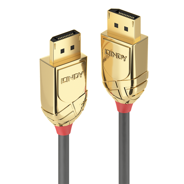

Hendrix1970 Δημοσ. 22 Απριλίου 2018 Δημοσ. 22 Απριλίου 2018 Θα μπορούσατε να προτείνετε κάποιο αξιόπιστο καλώδιο για 2K και 144hz.ευχαριστω εκ των προτέρων
THEONASCHR Δημοσ. 25 Απριλίου 2018 Δημοσ. 25 Απριλίου 2018 Είναι λιγο ακριβο.. αλλα αν το βαλεις στην οθονη θα καταλάβεις! Είναι μαρκας LINDY DISPLAYPORT 1.2 και η τιμη του είναι.......62 euro
mcrae13 Δημοσ. 26 Απριλίου 2018 Δημοσ. 26 Απριλίου 2018 Στις 25/4/2018 στις 12:06 ΜΜ, THEONASCHR είπε Είναι λιγο ακριβο.. αλλα αν το βαλεις στην οθονη θα καταλάβεις! Είναι μαρκας LINDY DISPLAYPORT 1.2 και η τιμη του είναι.......62 euro Τι παραπάνω κάνει από ένα άλλο DP 1.2 ?
Razor333 Δημοσ. 26 Απριλίου 2018 Δημοσ. 26 Απριλίου 2018 3 ώρες πριν, mcrae13 είπε Τι παραπάνω κάνει από ένα άλλο DP 1.2 ? Νομιζω φαινεται ξεκαρα.
mcrae13 Δημοσ. 26 Απριλίου 2018 Δημοσ. 26 Απριλίου 2018 22 λεπτά πριν, Razor333 είπε Νομιζω φαινεται ξεκαρα. Δεν καταλαβαίνω φιλε μου. Θες να μας το εξηγήσεις? Ειλικρινά και χωρίς ιχνος ειρωνείας,απλά δεν γνωρίζω ,τι διαφορά μπορεί να έχει.
